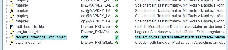

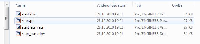

Auf jeden Fall müssen deine Startteile den gleichen Namen haben z.B.
start.prt
start.drw
start_asm.asm
start_asm.drw
config.pro option:
rename_drawings_with_object both
Gruß Tabula
sollte glaube ich alles sein
dann kannst du auch Bauteile kopieren und die Zeichnung wird mit kopiert....

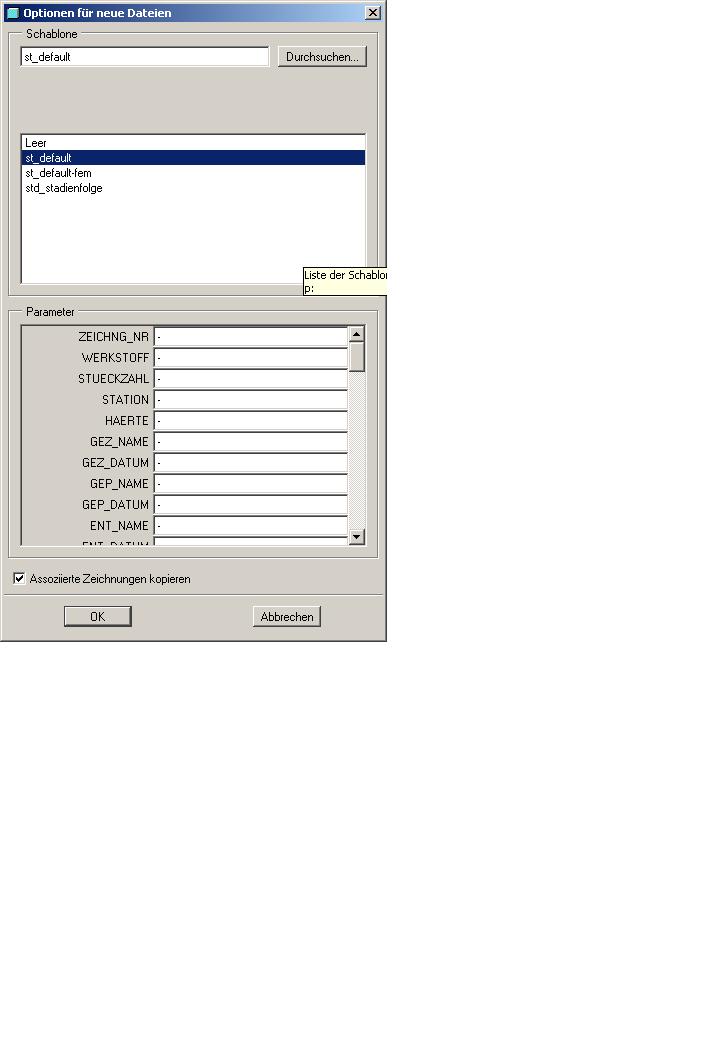

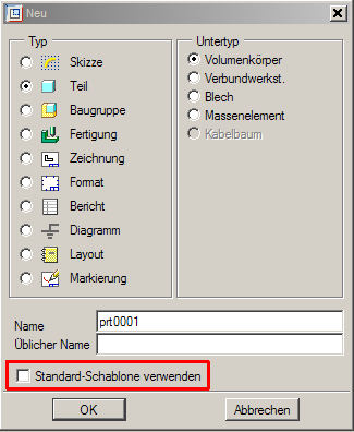

Hallo Peter,
Du hast ja hier gleich zwei Probleme, die nicht wirklich etwas miteinander zu tun haben.
1. Wenn Du zu jeden neuen Teil/Baugruppe eine Zeichnung haben möchtest, dann musst Du wie oben beschrieben vorgehen. Die Zeichnung muss exakt den gleichen Namen haben, weil Pro/E beim kopieren (das Anlegen eines neuen Teils ist ja nur das Kopieren des Startteils inkl. Umbenennung) sonst die zugehörige Zeichnung nicht mit kopiert. Außerdem sollten die Zeichnungen und Startmodelle alle im gleichen Verzeichnis liegen und in der config.pro sollte dieses Verzeichnis auch angegeben sein. --> start_model_dir
2. Wenn Du die in den Modellen angelegten Parameter gleich bei der Erzeugung ausfüllen möchtest, dann musst Du in dem Fenster den Haken bei Standard-Schablone heraus machen (siehe Bild). Dann erscheint bei OK ein zweites Fenster mit den vorhandenen Parametern.
Und wenn du das immer so machen möchtest dann stell dir die config.pro Option
force_new_file_options_dialog auf yes
Dann ist der Haken standardmäßig abgestellt.

ich habe in meinem ProE Ordner, wo die Arbeitsverzeichnisse liegen, einen Ordner mit meinen Startteilen angelegt. Startteile sind benannt wie Du beschrieben hast.(siehe Bild)
Habe in der config.pro mit "start_model_dir" den genauen Pfad nach diesem Verzeichnis angegeben.
Beim Anlegen einer neuen Part-Datei komme ich jetzt direkt in diesen Ordner. Allerdings wird in meinem Arbeitsverzeichnis, das ich ja vor dem Anlegen einer neuen Part-Datei festgelegt habe, nicht, wie gewünscht, gleichzeitig eine Zeichnung angelegt.
Die Parameter sind jetzt beim Anlegen einer neuen Datei editierbar.

Hast Du die Option rename_drawings_with_object both gesetzt?
Und sind Deine Startzeichnungen wirklich Zeichnungsableitungen der zugehörigen Startteile, d.h. enthalten diese Startmodelle als Zeichnungsmodell?

Hallo Wyndorps,
danke und hier die Antworten auf Deine Fragen:
1) Ich habe gerade nach der Option <rename_drawings_with_objects_both> geschaut. In der config.pro im WF-Install.-Ordner ist <none*> als Wert angegeben. Dieser Wert lässt sich weder dort, noch im ProE-Ordner mit den Arbeitsverzeichnissen, wo auch eine config.pro abgelegt ist, ändern.
Mache ich die Änderung im Editor und speichere die configs, so zeigt mir ProE unter Tool:Optionen ein rotes Durchmesserzeichen vor der option.
2) Die Startteile sind Kopien aus dem formate-Ordner der im WF-Install.-Ordner liegt. Die Startdatei <start.drw> ist also keine Zeichnungsableitung von der Datei <start.part>.
Ich werde beim Anlegen einer neuen Zeichnung nach dem Standardmodell gefragt. Dort kann ich das Startmodell <start.part>ja angeben. Muss ich dann diese neue Zeichnung im Ordner Startteile sichern? Ist das richtig? Die wäre ja dann assoziativ mit der Datei <start.part> verbunden.
Danke schonmal, Peter.

Wenn die Option nicht auf both steht, kann Pro/E die Zeichnung nicht mit kopieren. Wenn es in Pro/E nicht änderbar ist, dann liegt das wohl an der vorhandenen Einstellung (Option evtl. in der config.sup gesetzt).

Original erstellt von PKN:
Hallo Peter,
vielleicht ist ja nur ein Schreibfehler, aber die Option heißt:
"rename_drawings_with_objects" und der Wert, den Du einstellen solltest ist "both"
das rote durchgestrichene Symbol bedeutet, das Pro/Creo/E die Option nicht kennt (was wiederum darauf hindeutet, dass Du was falsch abgetippt hast)
HTH,
Baste
Hallo Wyndorps,
Ich denke der Fehler den Baste meint, ist der Unterstrich zwischen dem Wort objects und both, da muss nämlich ein Leerzeichen sein. Is wohl ein Missverständnis.
EDIT !! Außerdem heißt die Option bei mir (WF4) nicht rename_drawings_with_objects
sondern ...object ohne s hinten dran
mfg Thomas

erstellt am: 20. Jan. 2011 17:01    Editieren oder löschen Sie diesen Beitrag!  <-- editieren / zitieren -->   Antwort mit Zitat in Fett Antwort mit kursivem Zitat    Unities abgeben: 1 Unity (wenig hilfreich, aber dennoch)2 Unities3 Unities4 Unities5 Unities6 Unities7 Unities8 Unities9 Unities10 Unities
Wow, Pro-Blem, der dümmste Kardinalfehler ist mir da passiert!!!
Mehr Sorgfalt, mehr Sorgfalt...Ich habe <both> mit in die option genommen. Und als Wert habe ich <Yes> eingegeben. Das kann ProE einfach nicht verstehen!
Habe jetzt nochmal alles durchgesehen: <rename_drawings_with_object> both muss es heissen, damit ProE es lesen kann! Siehe Bild.
Danke fürs genaue Hinschauen, Peter.
