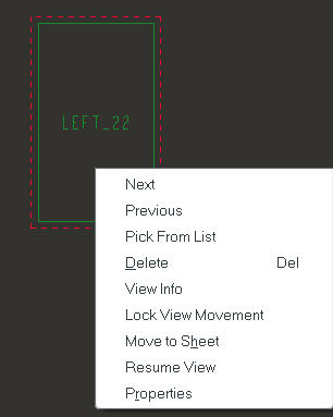

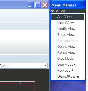

Ansicht in Zeichnung wegnehmen/ausblenden in WF5?
Wie geht das? Ich will ein view (Ansicht)  Erase'n (wegnehmen/ausblenden) nicht Delete'n.
Ich kann mit ein Mapkey eine alte Menu hervorzaubern. Siehe Anhang
Aber das kann doch nicht der weg sein, oder?
PS
Wenn ich mit der alten Menu eine Ansicht ausgeblendet habe, kann ich mit RMT Resume View anwählen! edit: Siehe Anhang
Aber Erase/ausblenden finde ich einfach nicht...
Hoffe ihr versteht mein Denglisch

In der deutschen Fassung nennt sich die Funktion "Ausblenden/Einblenden".
Bei der WF4(deutsch) geht es so:
#Ansicht
#Zeichnungsanzeige
#Zeichnungsansicht-Sichtbarkeit
Ob es bei WF5 noch genauso ist, weiß ich nicht. Ich bin mir aber sicher, die Funktion gibt es noch.

Original erstellt von frank08:
Habe ich auch schohn gedacht...
Aber mit der neuen "Ribbon"-Menu finde ich das eifach nicht....
Brauch jetzt einfach den Mapkey und das schöne alte Menu.
Also Aus/Einblenden heisst das. Danke! 10ü dafür.

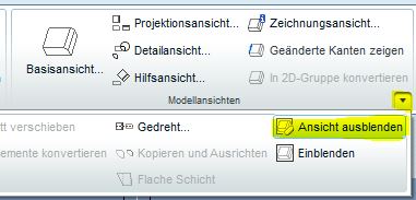

Registerkarte Layout
dort das Feld mit den Ansichten (das zweite)
unten rechts der kleine schwarze Pfeil
Ansicht ausblenden
die gewünschte(n) Ansicht(en) anklicken

uups Peinlich.. Aber gut versteckt.
Danke sehr!! 10ü!

Muß Dir nicht peinlich sein.
Es hat auch bei mir eine Weile gedauert, bis ich damals die kleinen Dreiecke wahrgenommen habe
