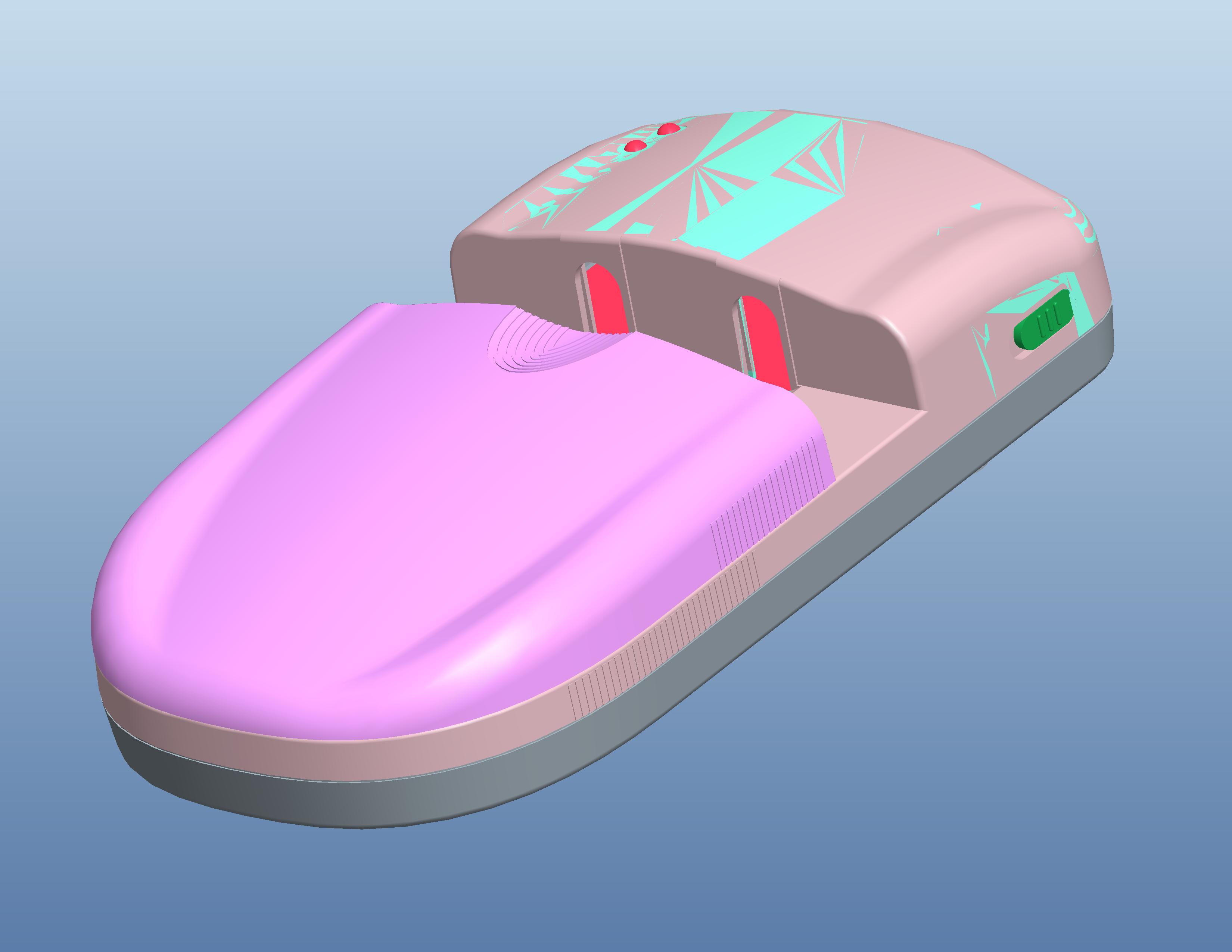

Hallo CAD - Gemeinde,
möchte mich kurz vorstellen:
mein Name ist Uwe, ich komme aus dem Holzbereich, habe eine Fortbildung zur CAD-Fachkraft mit "Inventor" absolviert.
Vor einiger Zeit habe ich bei einer anderen Firma angefangen und dort hat der Chef entschieden, statt "Inventor" das "Pro E" zu kaufen, was für mich bedeutet, daß ich (fast) von vorn beginnen muß.
Ich habe jetzt die Aufgabe, ein Gehäuse für ein Gerät (siehe Anhang) zu zeichnen.
Bisher habe ich mich mit den Basiswerkzeugen in Pro E beschäftigt,jedoch von der Lösung dieser Aufgabe bin ich noch weit entfernt.
Kann mir jemand einen (oder mehr) Tip geben, wo ich anfangen kann? Mir geht's um die geschwungene Fläche oben, das andere klappt schon.
Komme ich mit den Pro E (Bord-) Werkzeugen aus oder brauchen wir das "Style Tool" dazu?
Schon jetzt vielen Dank für Eure Hilfe
Uwe

Hallo Uwe,
Erst mal Herzlich Wilkkommen hier im Forum.
Also so wie ich das sehe, brauchst Du kein Style-Tool für diese Flächen. Was Du eher bräuchtest, wäre vielleicht eine Flächenschulung, dann könntest Du so etwas auch mit Bordmitteln lösen.
So auf die Schnelle und ohne Dir jetzt einern 3 Tage dauernden Einführungskurs zu geben würde ich das mit Flächgen lösen. Z.B. mit gezogenen Flächenmit variablen Schnitt und mit verschiedenen Kurven, die als Steuerkurven sowie auch als Kurven für Berandungsverbundflächen dienen können. Aber wie gesagt, eine genauere Vorgehensweise würde hier eindeutig den Rahmen sprengen.
Nur noch soviel: Die verschiedenen Flächen kann man dann verschmelzen usw. und zu guter Letzt aufdicken. So erhälst Du z.B. eine schönes Volumen mit gleichbleibender Wandstärke.
Wenn Du noch FRagen zu einzelnen Details hast, dann melde Dich ruhig wieder.

Danke erstmal dafür,
Du hast mir wenigstens ein paar Werkzeuge genannt, um die ich mal kümmern kann, um voranzukommen.
Ich schaue mir das mal an und melde mich dann mal
