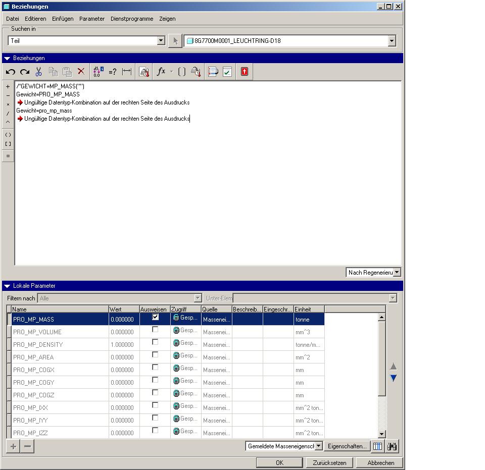

ich habe bei WF4 M091 folgendes Problem: Wenn ich im Beziehungseditor im Bereich "nach Regenerierung" die Beziehung Gewicht=PRO_MP_MASS eintrage, erhalte ich die Fehlermeldung "Ungültige Datentyp-Kombination auf der rechten Seite des Ausdrucks". Das gleiche Problem tritt bei Gewicht=MP_MASS() auf. Ich dachte dies wären Standardparamter, welche immer zur Verfügung stehen. Muß man diese an anderer Stelle, z.B. config.pro oder Tools/Program vordefinieren?
Vielen Dank schon mal!
Ach so, ein frohes und gesundes neues Jahr wünsche ich Euch allen!

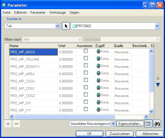

Kann ich nicht nachvollziehen, eigentlich müsste zumindest die erste Beziehung funktionieren.
Aber auch der "alte" MP_MASS Systemparameter sollte noch gehen, allerdings haben wir dann immer folgende Syntax:
Gewicht=MP_MASS("")
Zur Fehlersuche folgender Tipp: Schalte mal im Parameter-Menü unter der Tabelle auf "Gemeldete Masseneigenschaften" um, dann müsste es aussehen wie im Anhang.
Gruß Frank

Ich vermute, dass der Parameter GEWICHT nicht als Reelle Zahl definiert wurde.

vielen Dank für die Hilfen. Masseberechnung habe ich durchgeführt. Bei dem mp_mass hatte ich mich verschrieben, ich hatte die "" vergessen. Jetzt bringt er die Fehlermeldung, das das Gewicht noch nicht berechnet wurde, hatte ich aber. Das kann aber an dieser config-Einstellung liegen, wo mir der Name entfallen ist. Das bekomme ich aber hin ;-). Mit dem Parameter PRO_MP_MASS funktioniert es aber nachwievor nicht.
