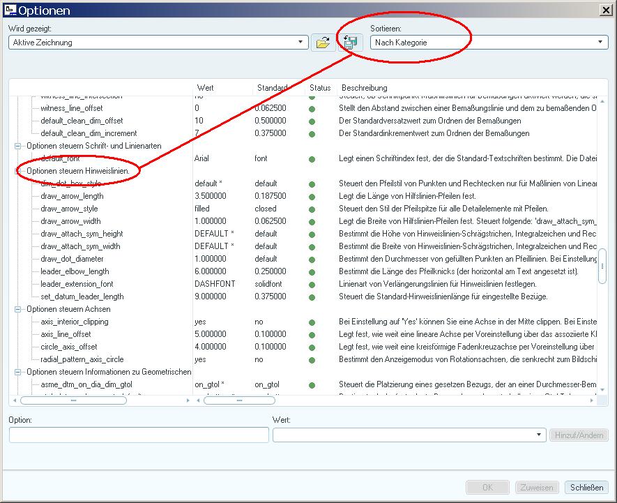

Welchen Wert muss ich verändern damit ich einen Pfeilspitzenwinkel von 15° erhalte, wenn die Pfeilspitze 5mm lang ist?
Und wo finde ich die Kategorie "Optionen steuern Hinweislinien"
Danke für die Antwort.

Der Winkel ergibt sich glaub ich, aus Breite und Länge.
Die Optionen kann man über den Dialog Datei - Zeichnungsoptionen einstellen, da findest Du dann die Kategorien.

erstellt am: 23. Dez. 2010 13:06    Editieren oder löschen Sie diesen Beitrag!  <-- editieren / zitieren -->   Antwort mit Zitat in Fett Antwort mit kursivem Zitat    Unities abgeben: 1 Unity (wenig hilfreich, aber dennoch)2 Unities3 Unities4 Unities5 Unities6 Unities7 Unities8 Unities9 Unities10 Unities Nur für LRT 10 Unities + Antwort hilfreich
Original erstellt von LRT:
[i]Welchen Wert muss ich verändern damit ich einen Pfeilspitzenwinkel von 15° erhalte, wenn die Pfeilspitze 5mm lang ist?
Nee, ist nicht Dein ernst oder?
Na weil bald Weihnachten ist, biddeschöön: 1.3166mm
{G/A=tan(a)}
Siehe Anhang!

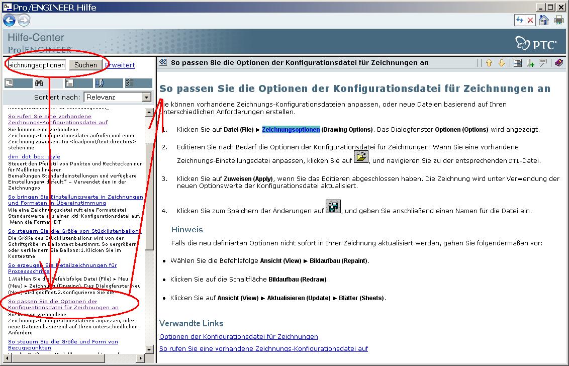

Frau-PROE
Trän-Närrin
Beiträge: 2785
Registriert: 01.07.2009
Privat:
DELL Vostro 1710
WinXP-Pro
Wildfire4 M020 SE
CoCreate PE 2.0
Dienstlich:
NIX
Arbeitslos und Spaß dabei!
erstellt am: 23. Dez. 2010 14:14    Editieren oder löschen Sie diesen Beitrag!  <-- editieren / zitieren -->   Antwort mit Zitat in Fett Antwort mit kursivem Zitat    Unities abgeben: 1 Unity (wenig hilfreich, aber dennoch)2 Unities3 Unities4 Unities5 Unities6 Unities7 Unities8 Unities9 Unities10 Unities Nur für LRT 10 Unities + Antwort hilfreich
Oha, da habe ich ja was angerichtet!
Ich wollte hier eigentlich KEINE Grundschulung abhalten!
Kennst Du schon die Pro/E-Hilfe?
Unter Werkzeuge -> Optionen, stehen leider nicht die benötigeten Zeichnungsoptionen... ich mach irgendwas falsch
Ja! Definitiv!!!
Unter ->Werkzeuge,->Optionen kommst Du in die Programm- Konfiguration.
Ich habe aber die ZEICHNUNGSOPTIONEN gemeint!
Die findest Du unter ->Datei,->Zeichnungsoptionen!
