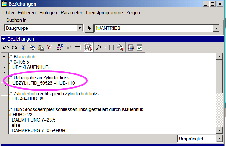

Hallo Zusammen!
Ich habe ein ähnliches Problem wie in dem Beitrag http://ww3.cad.de/foren/ubb/Forum12/HTML/013183.shtml#000001.
Ich habe eine Baugruppe ANTRIEB.asm. In dieser kann über die Skizze AE_KLAUENHUB eine Bewegung im Bereich von 0 - 105.5mm gefahren werden. Über Beziehungen in der Baugruppe ANTRIEB.asm werden die Endlagendämpfer ein- und ausgefahren und der Hydraulikzylinder gesteuert.
Wenn ich jetzt diese Baugruppe ANTRIEB.asm flexibel in die Baugruppe ASM0001.asm einbaue und einen anderen Klauenhub eingebe, bewegt sich nichts. Warum?
Ich hab die Vermutung, dass die Beziehungen bei flexiblen Baugruppen nicht mehr regeneriert werden. Ist das so? Wenn ja, kann man das ändern?

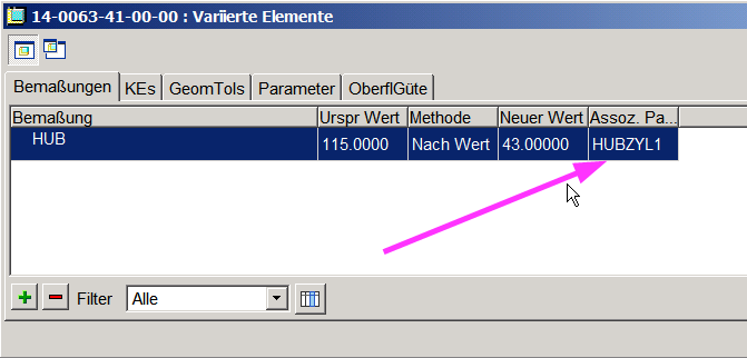

Danke für die Antwort Alois
Aber ich werde daraus nicht schlau. Du hast ja in der Baugruppe ANTRIEB dem einen Zylinder (14-0063-41-00-00) noch zusätzlich einen assoz. Parameter gegeben. Diesen Parameter hast du dann in den Beziehung von der Baugruppe Antrieb eingefügt. Warum?
In der Baugruppe Antrieb funktioniert die Bewegung. Nur wenn ich die Baugruppe flexibel in eine andere Baugruppe einbaue und einen anderen Klauenhub dargestellt haben möchte, bewegt sich nicht. Auch die ganzen Endlagendämpfer sollten sich noch in der Baugruppe weiter bewegen. Und diese Dämpfer sind ja über Beziehungen in der Baugruppe Antrieb gesteuert.
Irgendwie hab ich da noch ein grundsätzliches Verständnisproblem was mir dieser assoz. Parameter bringt.

Original erstellt von Turtle85:
Mit deiner Beziehung greifst Du via Sitzungs-Id auf deine Unterteile zu.
In der übergeodneten Baugruppe funktioniert das nicht mehr. Ich bekomme beinm Regenerieren in der Oberbaugruppe einen Fehler.
Mit dem Assozierten Parameter kannst Du dann die Flexibilität mit Hilfe der Feature-ID (FID) direkt ansprechen
Probier aus!!
Ich habe natürlich zum Testen nur eine Flexibilität und deren Beziehung angepasst

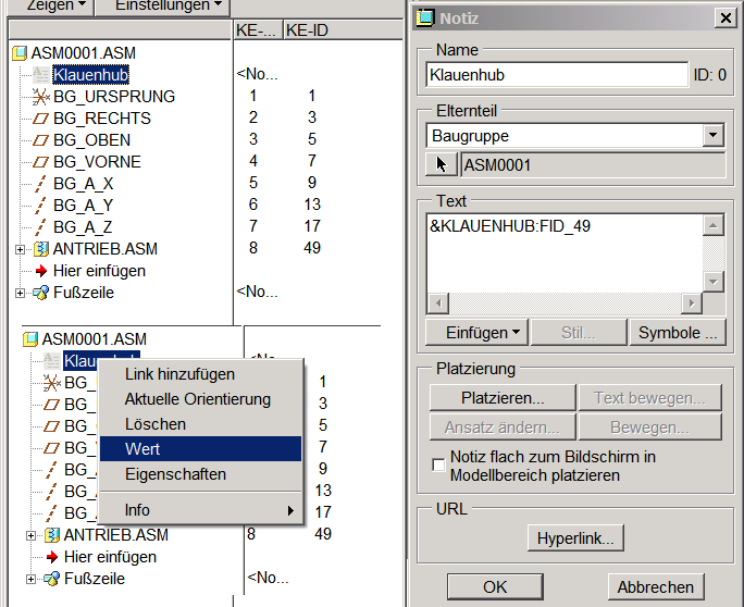

Ergänzung
Mit Hilfe einer Notiz kann man komfortabel die Werte angreifen

Klasse! Danke Alois ;-)
Hab es jetzt für alle flexiblen Bauteile in meiner Baugruppe so gemacht und nun kann ich in der Baugruppe ASM0001.asm in den Beziehungen den Hub eingeben und alles bewegt sich korrekt mit.

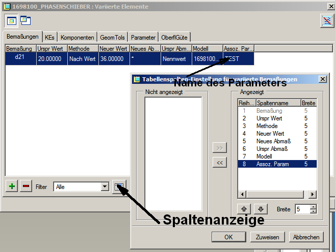

Noch ne Frage?
Kann man einstellen, dass diese zusätzlichen Spalten immmer angezeigt werden    Wenn ja, wie    Danke

Moin Andreas,
Du meinst die Modellbaumspalten?
In Wildfire 5.0?
Direkt über dem Modellbaum auf das Werkzeug klicken (Hammer&Schraubenschlüssel)
dann "Einstellungsdatei speichern" (tree.cfg)
Damit diese dann später auch verwendet wird, mußt Du sie noch in die Config.pro eintragen.
mdl_tree_cfg_file
HTH, Nina

Nein, die Modellbaumspalten meine ich nicht Nina.
Ich meine die Spalten wenn ich bei der Flexibilität drin bin. Da werden bei mir nicht alle standardmäßig angezeigt. Danke ;-)
