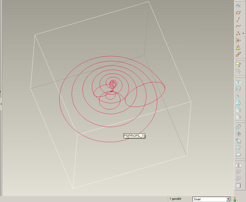

Hallo an alle?
Habe ein folgendes Problem, muss ein Schneckengehäuse aus einem Würfel rausschneiden um dann eine CFD Simmulation mit Star CCM+ durchzuführen. Habe schon mit einem Schnitt aus Spirallförmiges Zug-KE versucht aber es entstehen Hinterschneidungen in dem Würfel, wie kann ich nur die Oberfläche von dem Schneckengehäuse verwenden um dann die aus einem Würfel rausschneiden?

kannst Du mal ein Bild von Deinem Vorhaben einstellen?
Ist mir nicht ganz klar!

Habe jetzt noch ein Bild hochgeladen wie es aussehen soll.

Versuch Nr.2 Bild: Schnecke in einem Würfel

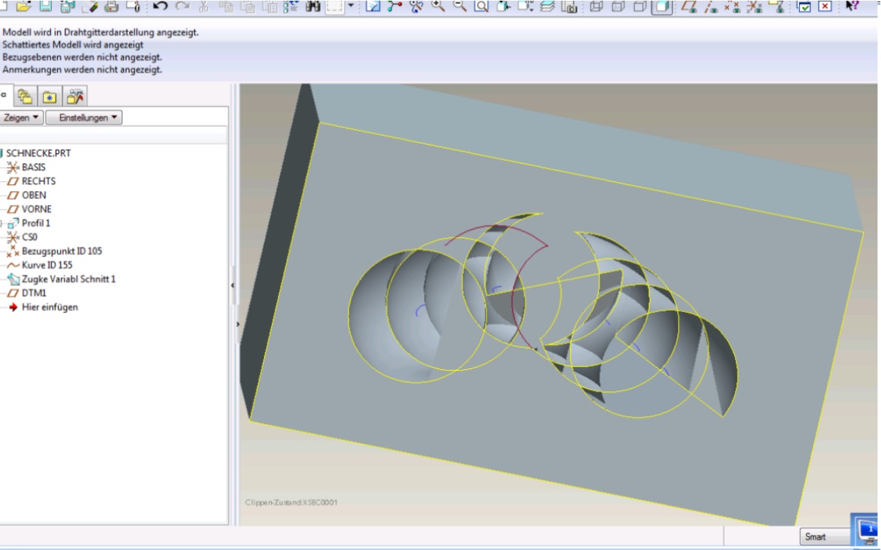

...eine Variante:
Leitkurve der Schnecke erzeugen
SchneckenFLÄCHE als Zug-KE mit variablem Schnitt erzeugen
diese beidseitig mit Flächen verschließen und Flächen verschmelzen
Sammelfläche anwählen und Verbundvolumen erzeugen
->ergibt Klotz mit Schneckenhohlraum
Gruß jfr

zuerst mal danke für die schnelle Antwort, habe dien Vorschlag gleich ausprobiert, das Problem ist, wenn die Flächen sich überschneiden, was bei modellieren von einer Schnecke passiert, kann ich dann die Flächen nicht verschmelzen. Kann ich irgendwie nur die Oberfläche auswählen, weil sonst wählt er mir automatisch die ganzen Überschneidungen im Inneren dazu.
Gruß johny1234

Original erstellt von johny1234:
...das Problem ist, wenn die Flächen sich überschneiden, was bei modellieren von einer Schnecke passiert, kann ich dann die Flächen nicht verschmelzen..
Dann mach es halt gleich von vorn herein als VOLUMEN (Materialschnitt)
Also zuerst das Klötzchen erstellen,
dann die Schnecke als Mat-Schnitt entfernen.
HTH, Nina
johny1234
Sehen Sie sich das Profil von johny1234 an!   Senden Sie eine Private Message an johny1234  Schreiben Sie einen Gästebucheintrag für johny1234
Beiträge: 19
Registriert: 21.12.2010
ProEWildfire 4.0
erstellt am: 22. Dez. 2010 15:15    Editieren oder löschen Sie diesen Beitrag!  <-- editieren / zitieren -->   Antwort mit Zitat in Fett Antwort mit kursivem Zitat    Unities abgeben: 1 Unity (wenig hilfreich, aber dennoch)2 Unities3 Unities4 Unities5 Unities6 Unities7 Unities8 Unities9 Unities10 Unities
Guten Tag Frau-PROE,
habe das auch schon versucht, aber wenn man die "Schnecke" dann rausschneidet kriege ich in meinem Würfel dann Überschneidungen, es entsteht kein Hohlraum.
mfg johny1234

Huii, das sieht ja übel aus!
Hast Du es schon nach HPs (call4help,  ) Anleitung probiert?
... aber wenn man die "Schnecke" dann rausschneidet kriege ich in meinem Würfel dann Überschneidungen, es entsteht kein Hohlraum.
Dann scheint mit Deiner Schnecke etwas nicht in Ordnung zu sein. Wahrscheinlich hast du den Schleim gleich mit modelliert ...

Dein Problem ist, dass sich die einzelnen Schneckenwindungen überschneiden.
Workaround:
Überschneidungen beseitigen ( Durchmesser des "Schneckenrohres" verkleinern oder Windungsdurchmesser der Schnecke erhöhen
Oder Schnecke in einzelne Teile mit jeweils 360 Grad Drehung aufteilen
HTH
Alois

Hallo anagl,
das Problem ist, dass die Schneckengeometrie vorgegeben ist, kann die also nicht ändern.
wie kann ich das gemeint: Schnecke in einzelne Teile mit jeweils 360 Grad Drehung aufteilen?
Gruß johny1234
360 Grad gehen wahrscheinlich nicht exakt
aber zum beispiel so

Vielen Dank für die Hilfe,
hat super funktionier!!!
