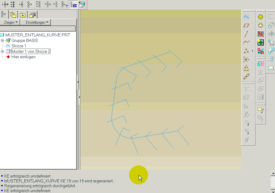

Habe folgendes Problem:
Ich möchte ein KE entlang einer Kurve mustern. Solange das zu musterne KE z.B. Kreisrund ist und der Mittelpunkt auf dem Startpunkt der Leitkurve liegt, ist das alles kein Problem.
Auf dem angehängten Bild ist das KE (in diesem Fall die blaue Skizze) nicht symmetrisch. Ursprungs-KE und Startpunkt der Führungskurve sind unten rechts. Ich möchte, dass der Knick auf der Leitkurve bleibt.
Kann man das irgendwie definieren? Woher kommt der Versatz?
Vielen Dank für Eure Hilfe...

Bei Kurvenmustern ist es erforderlich, dass die zu musternden Elemente symmetrisch zur Kurve aufgebaut sind.

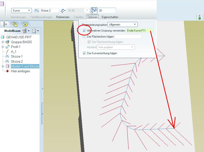

Oder Du schaltest im SCHALTPULT die Option "Alternativen Ursprung" ein und wählst den Scheitelpunkt Deiner Skizze!

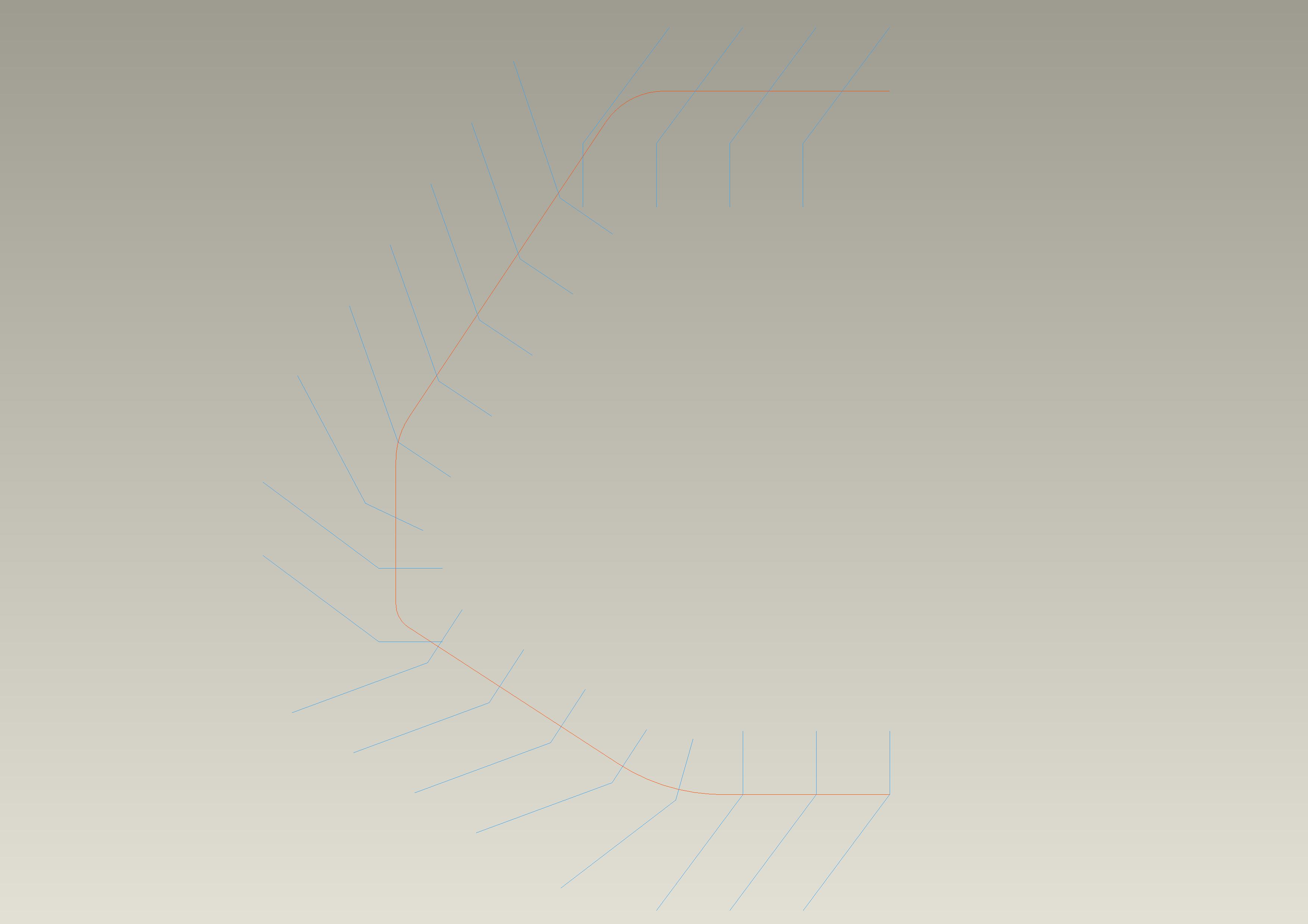

Nein! Du musst, wie Udo schon sagte, Deine Skizze SYMMETRISCH machen!
Hier mal ein Beispiel im Anhang! (ja ich weiß, ich habe die Bedingungen nach dem Rotieren vergessen)
Statt der Projektion kannst Du auch in einer weiteren Skizze die benötigten Konturen "Verwenden", falls es sein muss.
HTH, Nina

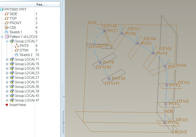

Oder so:
Stichwörter:
Punkt auf Kurve, rel Dim 0-1 entlang der kompletten Kurve
dtmPlan auf Punkt, normal zur Kompletten Kurve
Sketch Kurve mit top orientierung zum dtmPlan. NB: Ref nur dtmPlan und Punkt
Gruppieren
Mustern rel Dim
Fertig

Danke. Das ist ja super. Die Ebene Punkt/senkrecht zur Kurve braucht man nichteinmal. Nur den Punkt+KE-Skizze guppieren und mustern reicht aus.
  Vielen Dank
