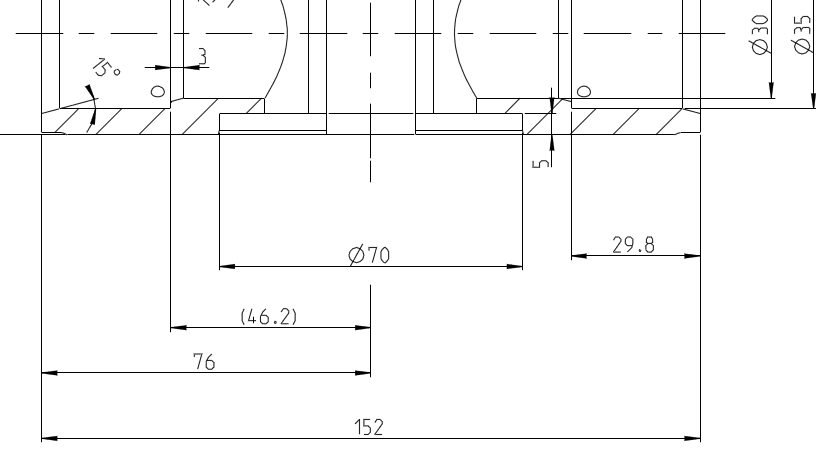

Hallo Ihr Lieben,
nun stecke ich wieder im Zeichnungswesen und brauche eine Lösung.
Zeigen/Wegnehmen der Bemassung wird immer verständlicher, und
doch eine Stolperstelle:
Kann ich ein Mass innnerhalb einer Ansicht auf die andere
Seite (hier 29,8) "Zeigen" lassen.
Wenn ja, bitte ich um Hinweise.
lg
holli

Hallo Holli,
ja, wenn es nicht "Skizzenbasiert" ist, dann einfach nochmal "wegnehmen" und
"Zeigen nach KE und Ansicht" dann das neue Ziel anwählen feddsch.
Stammt es DOCH aus einer Skizze, tja was dann...`?!?
LG, Nina

Dann in die Skizze reingehen, das Maß auswählen, #Editieren #Ersetzen und das Maß an gewünschter Stelle erzeugen. Anschließend sollte das Maß in der Zeichnung auch an der richtigen Stelle erscheinen.

...Dann in die Skizze reingehen, das Maß auswählen, #Editieren #Ersetzen...
Ja, eben!
Bißchen aufwändig, findest Du nicht?

Vielen Dank, Ihr beiden
ja, es sind zwei Gründe, die wohl dagegen stehen
1. skizzenbasiert
2. dann gespiegelt.
Also muss es wohl so bleiben.
Schade und 10 Ü' für die Müh'
