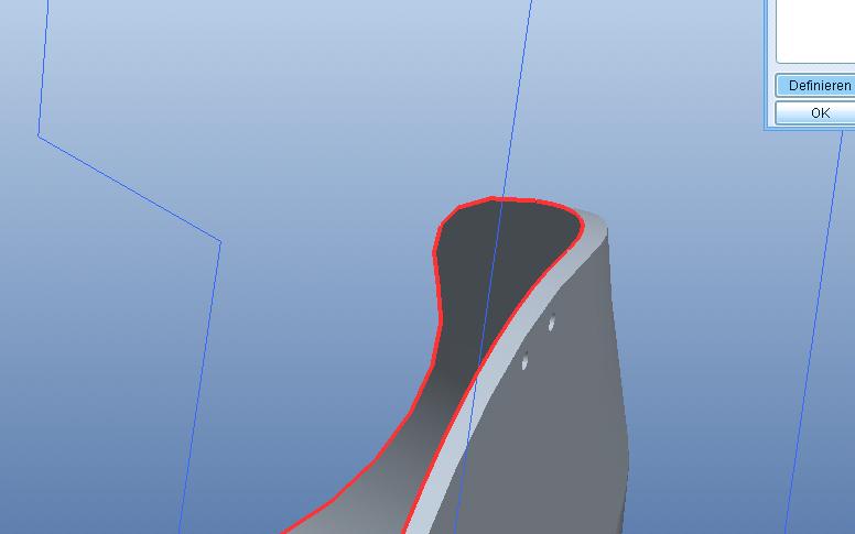

ich habe auf einer Geometrie also die Leitkurve ausgewählt (rote Linie) und den Querschnitt skizziert (n kleines Rechteck von 2x6 mm). Pro-E zieht auch ganz brav den Querschnitt entlang der Geometrie. Jedoch möcht ich, dass der gezogene Querschnitt entfernt wird, mit Extrudieren ist leider nicht möglich. Weiß einer Rat?
Habe mal ein Screenshot beigefügt.

Du mußt den Befehl #Einfügen #Ziehen #Schnitt verwenden.
Wäre das Zug-KE mit variablem Schnitt nicht einfacher? (In der rechten Symbolleiste)
Da hast Du das vertraute Schaltpult und Du kannst jederzeit von Körper zu Schnitt umschalten.
Tip: Alle Befehle ohne Symbol im Menü verwenden die prä Wildfire Menüs, also kein Schaltpult.
Hier mußt Du in der Regel immer schon ganz zu Anfang festlegen ob Körper oder Schnitt. Ein nachträgiches Umschalten ist nicht möglich.

Cool, danke. Mit dem Schnitt haut das erstmal hin.
Und ja, mir Zug-KE hab ich es versucht. Jedoch "zieht" er nur den Schnitt bei einfachen Kurven entlang. Wenn ich alle anwähle macht er das jedenfalls nicht mehr. Keine Ahnung warum

Klingt als hättest Du "viele" Leitkurven gewählt (Strg), statt nur eine, die aus vielen Segmenten besteht (Shift).

Ja habe ich auch. Ist das mit mehreren Segmenten nicht möglich?

Ja und Nein.
Die kannst nicht mit der STRG-Taste die Segmente zusammensammeln, Du mußt die SHIFT-Taste nehmen.
