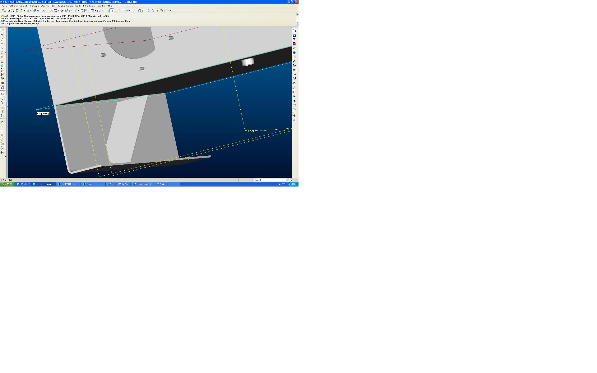

Aloha!
Bin blutiger Anfänger, habe das Forum schon durchstöbert und habe noch keine Lösung für folgendes Problemchen gefunden:
ich möchte ein Profil verlängern. Editieren-->Verlängern kann ich aber nicht anwählen (bleibt 'durchstichtig').
Habe schon tausende Varinten an Kanten ausgewählt - nix funzt. :-(
Wahrscheinlich Anfänger-Fehler...
Außerdem geht's mir auf den Zeiger, daß man nur senkrechte oder waagerechte Referenzebenen bestimmen kann. Wollte eine Ebene auf einen angeschrägten Wannenboden legen - Möööööhhhp. Gibt's da 'nen Trick?
Hintergrund war: wollte dann im Skizzierer das Profil direkt an den schrägen Wannenboden stoßen lassen. Aber ohne Referenz kann ich keine Punkte auf dem Wannenboden fangen???
Vielen Dank für Eure Antworten,
Fossi

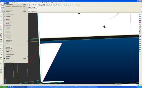

Hier mal zwei Bildchen:

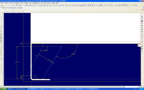

Habe im Skizzierer die 'Rippe' gezeichnet und möchte die jetzt bündig mit dem schrägen Behälterboden abschließen lassen.
Wer kann mir helfen oder muß ich die ganze Geschichte anders angehen?
Fossi

Ach so, ja, Schulung zwei Wochen, aber ob die so gut war...?
ps. hier noch mal Bild 2 korrekt.
Scusi.
Fossi

Ich sehe zwischen den Bildern keinen Unterschied.
So ganz habe ich das nicht verstanden, bis wohin Du die Rippe verlängern möchtest.

Bis zum Behaelterboden.
Und der ist 'schräg', also nicht waagerecht.

Warum nicht den Behälterboden gleich als Referenz in der Skizze nehmen?

Das geht ja gerade eben nicht, weil diese nicht senkrecht ist.

Wenn es eine richtige Rippe sein soll, dann würde ich diese auch mit dem Rippen-Tool machen. Da kümmert sich Pro/E darum, wie weit Material gehen muss.

Mit dem Rippen-Tool funktionierts auch nicht. Der schräge Behälterboden läßt sich einfach nicht als Referenz definieren. Hat einer vielleicht noch einen anderen Tip oder Lösungsansatz???

Skizzieren sie ihre Rippe doch größer, so, dass sie in den Boden hinein steht, und schneiden dann über eine Skizzierebene, die senkrecht zum Boden steht, das weg was sie nicht haben wollen.

erstellt am: 13. Dez. 2010 12:30    Editieren oder löschen Sie diesen Beitrag!  <-- editieren / zitieren -->   Antwort mit Zitat in Fett Antwort mit kursivem Zitat    Unities abgeben: 1 Unity (wenig hilfreich, aber dennoch)2 Unities3 Unities4 Unities5 Unities6 Unities7 Unities8 Unities9 Unities10 Unities Nur für Fossi123 10 Unities + Antwort hilfreich
rippe_schraeg.zip
Zwei Problemansätze
1. Konstruktion der Verschnittlinien
2. Überstand abschneiden
Datei korrigiert

Ich weiß nicht, was ich sagen soll, außer: DANKE!!!
Siehe Anhang.
