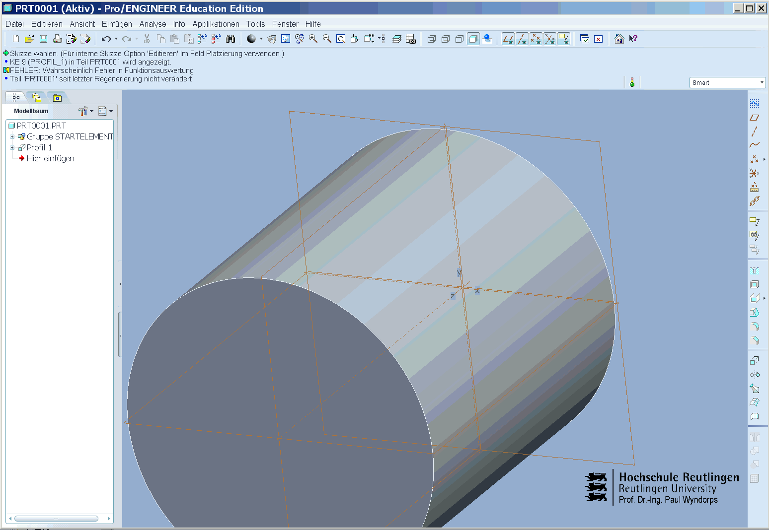

folgende Problematik:
In einer Familientabelle werden Varianten von Kaufteilen zusammengefasst, deren Gewicht nicht proportional zu dem modellierten Volumen sind, Beispiel: Spindelhubelemente unterscheidlicher Ausführungen.
Wird der Parameter "Masse" über die FamTab direkt nach Herstellerangaben richtig zugewiesen, stimmen die Gewichtsangaben in Modell, Zeichnung und Stückliste, nicht aber in der Baugruppe, da in der Baugruppe die Masse  über Pro_MP_MASS aus Volumen und Dichte berechnet wird.
Die bisher übliche Vorgehensweise, die Materialdichte zu variieren muss daher für jede Variante einzeln erfolgen, was theoretisch bedeuten würde, dass jeder Variante ein eigener Werkstoff zugwiesen werden müsste.
Ich habe mir einen alternativen Modellaufbau überlegt, der bei Kaufteilen über ein eigenes Startteil funktionieren sollte. Dabei sind ein paar kleine Tricks erforderlich, die ich im anhängenden Film durchgeführt habe und hier erläutere:
  • Durch Kopie speichern wird ein neues Kauf-Startteil aus dem regulären Startteil erstellt.
  • Da eine mathematisch nicht definierte Beziehung (Division durch Null) in ProE nicht eingegeben, jedoch durchaus verwendet werden kann wenn Sie denn existiert, muss zunächst ein temporäres Volumen im Startteil erstellt werden.
  • Anschließend wird eine Modellanalyse der Maseneigenschaften erstellt, als KE unter Calc_Vol im Modell Startteil gespeichert und danach in die Fußzeile gelegt. (Film 1)
  • Weiter wird ein neuer Materialparameter für die Eingabe des Kaufteilgewichtes angelegt und mit einem Wert ungleich Null vorbelegt. "Gewicht=25"
  • Erfreulicherweise haben die Materialparameter ab WF3, obwohl aus der Quelle "Material" die vollen Zugriffsrechte und lassen sich daher im Modell über eine Beziehung steuern. Der Zugriff, wie auch die Zuweisung erfolgt über MATERIAL_PARAM("xxx"), wobei XXX für den entsprechenden Materialparameter steht. Der Einfachheit halber wird zunächst dem Parameter PTC_MASS_DENSITY der Wert 1 zugewiesen (Film 3).
  • Im nächsten Schritt soll die für das Zielgewicht erforderliche Massendichte aus dem Parameter Gewicht und dem Bauteilvolumen berechnet werden. Der Eintrag der erforderlichen Beziehung erfolgt unter Verwendung des Analyse-Volumen-Parameters (Film 4).
  • Eine anschließende erneute Massenanalyse zeigt, dass die Modellmasse nun unabhängig von der Geometrie den Wert des Parameters Gewicht annimmt. Ist kein Volumen im Modell enthalten, bleibt es jedoch bei dem Gewicht "Null". Im Folgenden wird das temporäre Modellvolumen wirder gelöscht und das neue Startteil für Kaufteile gespeichert (Film 5).
  • Für alle Kaufteile und aller Varianten derselben, die dieses neue Startteil verwenden, werden sowohl im Teil, als auch in der Baugruppe durchgehend die Gewichte entsprechend der Eingabe im Gewichtsparameter verwendet (Film 6).
D. h. nach dem einmaligen Aufwand für die Erstellung des neuen Startteiles reduziert sich für den Anwender später die gesamte Handhabung ausschließlich auf das Eintragen des Kaufteilgewichtes im Parameter GEWICHT.
Könnte das einmal jemand verifizieren?
Gerne würde ich auf das Analyse-KE in der Fußzeile verzichten. Ich habe aber keinen Pro/E-internen Volumenparameter gefunden.
Die Filme habe ich an die Videos zu Pro/E am Ende angefügt.
HTH Paul Wyndorps

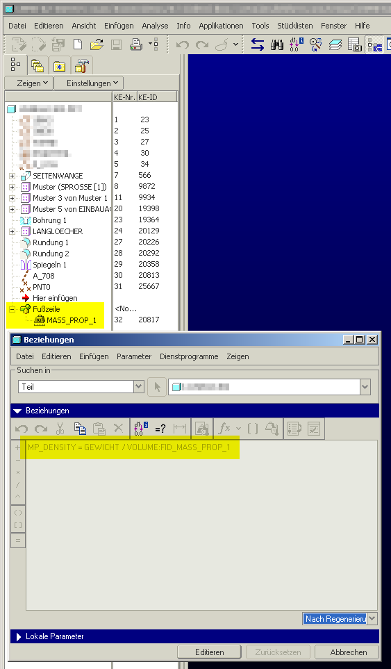

ich trag in solchen Fällen ganz banal die Beziehung
mp_density=gewicht/pro_mp_volume
ein. Dann berechnet Pro/E die gewünschte Dichte und alles ist Bingo. Hab das jetzt nicht mit einer Familientabelle probiert, sehe aber keinen Grund warum das nicht funzen sollte.

Das steht bei uns in ähnlicher Form auch in den Teilen/BG drin, die eine zugewiesene Masse haben. Damit muss man dann nicht mehr Umschalten bei der manuellen Masseberechnung.
Aber das ist mit Vorsicht einzusetzen, wenn man solche Teile evtl. flexibel gestaltet (z.B. Niet in BG). Dann passiert es nämlich, dass die Datenverwaltung die Teile als geändert erkennt und unbedingt auschecken möchte.

ich hatte auch mal ein Bauteil, wo ich eine ähnliche, aber ein wenig andere Lösung gewählt hatte.
Meine Vorgehensweise war, in der Fußzeile des Modellbaumes ein Mass-Prop-KE zu erstellen und das dort errechnete Volumen in der Beziehung zu verwenden. Ein Versuch wär's wert, oder?
MfG, DonChunior
