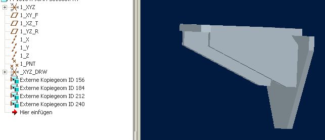

Brauche dringend hilfe.
Ich hab` aus einer Baugruppe (.asm), ein Einzelteil (.prt) gemacht und möchte dieses Teil nun bearbeiten.
Nun musste ich feststellen, dass man z. B.nur Fasen oder Profile extrudieren kann, aber kein Material "wegnehmen" oder bohren kann. (Ist grau hinterlegt.) Warum???
DANKE schonmal im Voraus!!!

Das ist so, weil Dein Bauteil nur aus Flächen (Kopiergeometrien) besteht und kein Volumen aufweist.

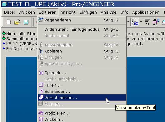

Wäre jemand evtl. so nett mir zu sagen, wie ich daraus nen Volumen mache?

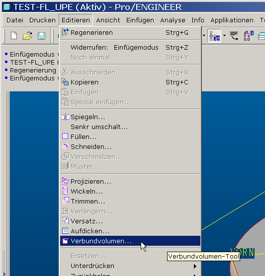

Geschlossene Flächen können mit Editieren>Verbundvolumen in ein Volumen überführt werden.

Hat geklappt. Danke!

Indem sie ihre Flächen verschmelzen und dann Editieren / Verbundvolumen
