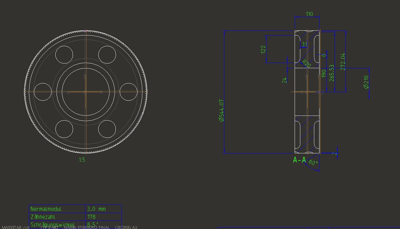

Hallo habe ein Zahnrad erstellt!
Irgendwie ist es mir nicht möglich in der Basisansicht irgendwas zu bemaßen.
Auch weiss ich nicht wo ich Fusskreis und Kopfkreisdurchmesser sichtbar machen kann.....
please help.

Moin sceetch,
Original erstellt von sceetch:
...ich frage mich, warum ich auf der Basisansicht nichts bemaßen kann?
Weil die Maße bereits in der Seitenansicht gezeigt werden.
Jedes Maß läßt sich nur in je einer Ansicht zeigen.
Du kannst ein bereits gezeigtes Maß aber auch wieder "Wegnehmen" und anschließend in einer anderen Ansicht "Zeigen"

Ja habe das Zahnrad komplett ausmodelliert. Ging eigentlich ganz gut. War ne Sache von 3 min. Doch die Anleitung verstehen hat schon einige stunden und Versuche gekostet.
Ah okay.Zuerst aus einer Ansicht löschen. Alles klar das funktioniert.Danke..........
Wie ein Zahnrad auf der technischen Zeichnung aussieht weiss ich.Aber davon bin ich noch weit weg.
Ich hoffe du meinst das gleiche mit "vereinfachte Darstellung"?
Ich muss irgendwie die Verzahnung da rausbringen und den Fuss-und Kopfkreisdurchm. einzeichnen. Aber das hab ich leider bis jetzt noch nicht hinbekommen.
Weisst du wie das funktioniert??

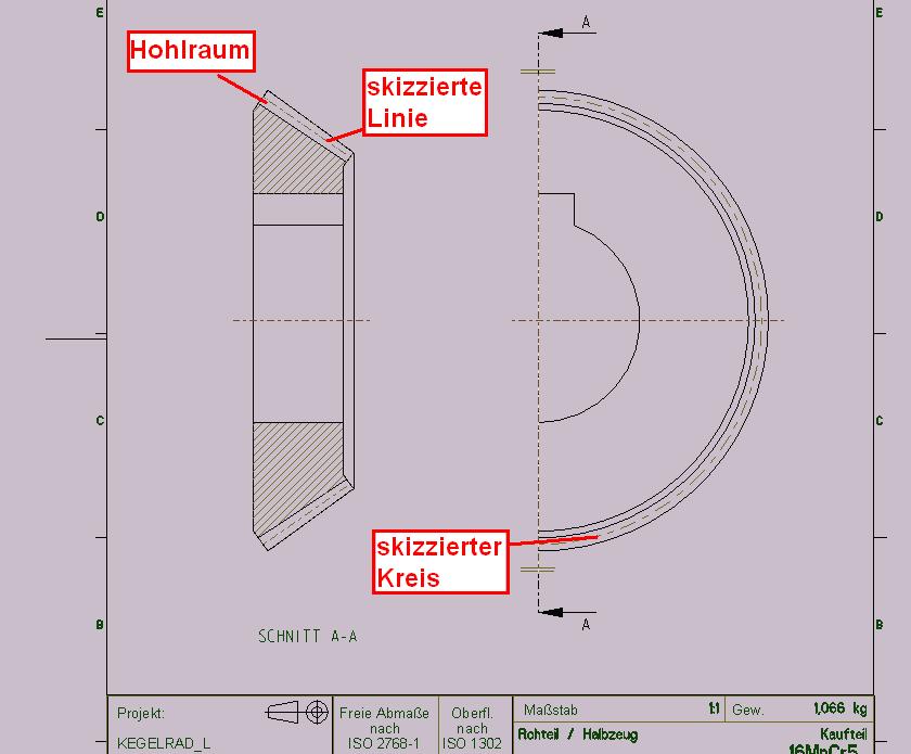

Ja, im Prinzip meinte ich das!
Allerdings müßtest Du erst ein Ereignis schaffen, dass dann per Vereinfachter Darstellung gesteuert wird.
Du könntest z.B. am Ende des Modells, die Zähne wieder komplett entfernen. (z.B. FusskreisØ Extrudieren)und danach dann den Kopfkreis wieder als Dünnen Ring (0.05mm) drumherum erstellen.
(Es ist also nur Luft zwischen Kopf, und Fusskreis.
Dann noch eine externe "Skizze" auf eine der quer stehenden Ebenen, um je eine Linie zu skizzieren, die den Wälzkreis andeutet und eine senkrecht zur Achse, die einen Kreis bekommt (WälzkreisØ)
Danach im 3D noch die Linienart und die Farbe ändern (braune Strichpunktlinie)
Dann eine "Vereinfachte Darstellung" erstellen, die incl. dieser KE's ist (Zeichnung).
Und dann eine weitere "Vereinfachte Darstellung", in der diese KE's ausgeschlossen werden (3D-Modell mit Zähnen)
(es gibt aber noch weitere, komplett andere, Lösungen)
