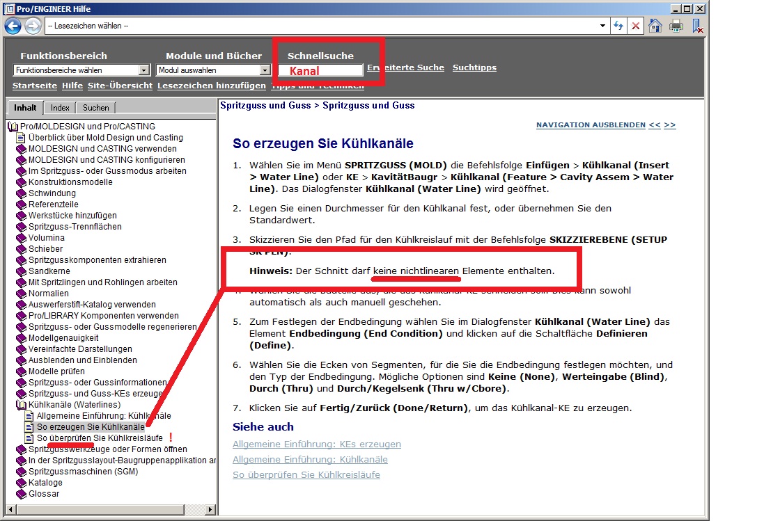

Ich hatte allerdings gedacht, dass Du einen KÜHLkanal (Waterline)  brauchst und keinen Gusskanal (Runner).
(Kühlkanäle dürfen keine "nicht-linearen" Elemente enthalten)

Ich wollte nur sicher gehen, dass Du weisst, was Du da tust!
Außerdem hatte ich noch die Forensuche im Visier.
Falls jemand später mal per Suchmaschine in diesem Thread landet, sollte der jenige auf diese Weise auch über die Konsequenzen informiert sein.
(Nicht dass es hinterher heisst, die CAD.de- Foren sind Mist, weil die Leute hier keine Gusskanäle von Kühlkanälen unterscheiden können, oder so ähnlich...  )

aber kann ich damit auch einen Kühlkreislauf in Pro/E analysieren?
