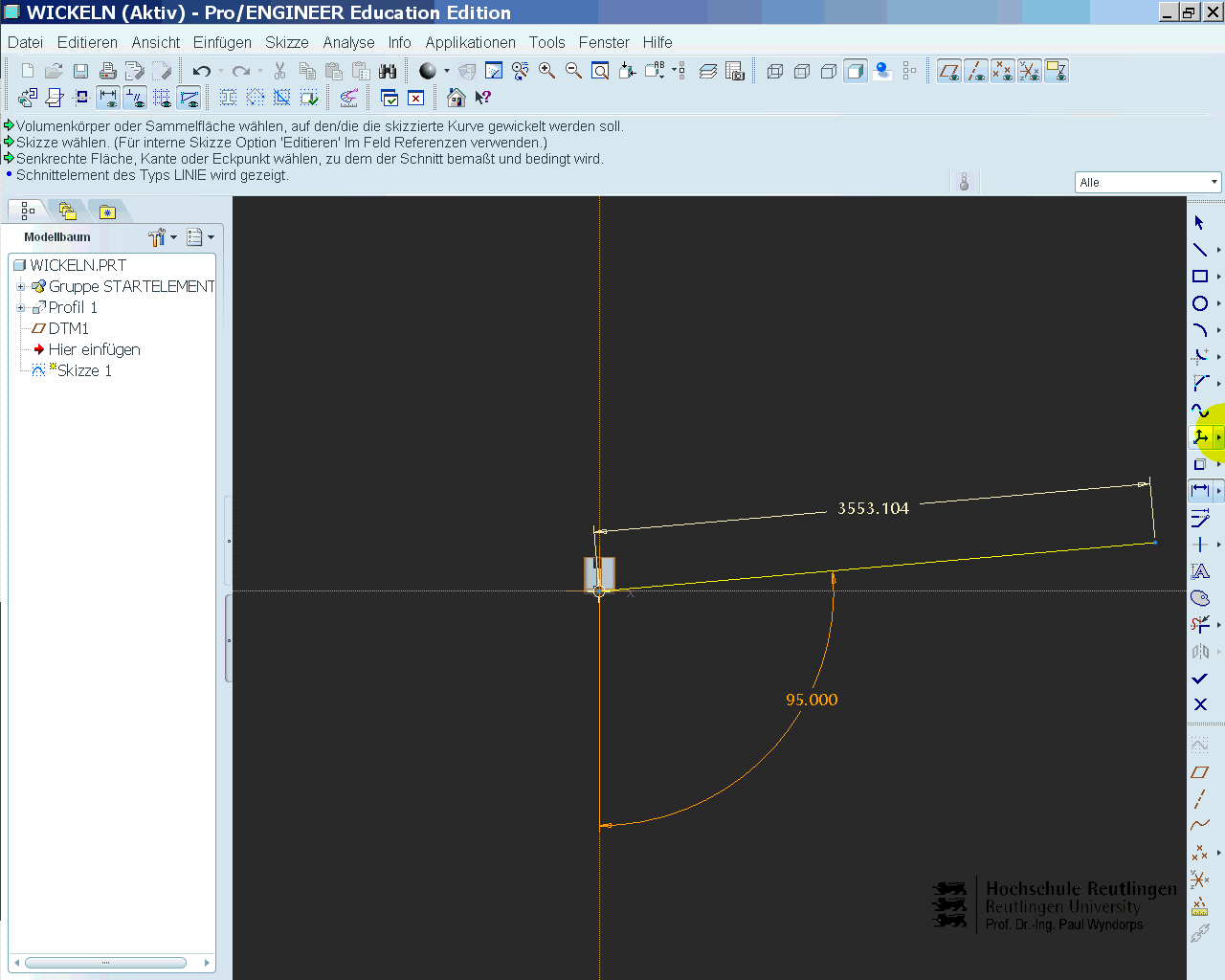

Guten Tag,
ich versuche eine Heizwendel zu modellieren, kann aber leider in den anderen Foren nichts dazu finden.
Es geht darum eine Spirale zu erzeugen, die im Prinzip 2 Achsen enthält, siehe Anhang.
Wer kennt sich damit aus?

Eine solche Wendel wirst Du nicht mit dem Spiral-KE erzeugen können. Diese sind nur für 'einachsige' Spiralen gedacht.
Bei solchen Spiralen wirst Du wohl um eine Modellierung mit Zug-KE nicht herumkommen.

da fällt mir spontan das "Wickeln" ein.
Ovalen Grundkörper als Fläche erzeugen und dann Linie erstellen und um diesen Körper wickeln. Die Enden müssen angeflickt werden.
Die gewickelte Kurve dann als Leitkurve benutzen.

Wo liegen eigentlich die Grenzen des Wickelns? Habe gestern mal etwas rumgespielt, aber mehr als eine Windung macht er mir nicht. Und das Beispiel in der Hilfe ist etwas rudimentär
Oder gibt es Tricks, die man dabei beachten muss?

Die dürften nur durch Mathematik begrenzt sein.
... aber mehr als eine Windung macht er mir nicht.
Geht schon. Siehe Beispiel
Das Rohr ist unterdrückt, um das Teil hochladen zu können. Und ich habe die Folien so geändert, dass die Fläche und die Kurve sichtbar sind.

... Oder gibt es Tricks, die man dabei beachten muss?
Eigentlich nicht.
  • Skizzen-Koordiantensystem verwendet, wegen Wickelrichtung?
  • Trimmen an Berandungsgrenzen aktiviert?
Wieder zu spät, aber dafür mit WF5-Film. Ich aber dasselbe, wie WF4, nur in himmelblau.

Jetzt muss ich aber gestehen, dass Wyndorps das Rennen gemacht hat. Der Hinweis auf das Skizzen KSYS war das Entscheidende. Nun funzt es einwandfrei.

Die Frage ist nur, wie kann ich aus der Wickeln - Skizze ein Zug KE machen? Bei mir lässt er die Auswahl der Skizze nicht zu.
Und zum zweiten wäre, wie blende ich das Ursprungsprofil aus, um welches ich gewickelt habe?

Ist der Urpsrung ein Volumen? Volumen lässt sich nicht ausblenden.
Aber du kannst das Ursprungs-KE als Fläche erzeugen und diese dann ausblenden.

... Die Frage ist nur, wie kann ich aus der Wickeln - Skizze ein Zug KE machen? Bei mir lässt er die Auswahl der Skizze nicht zu. ...
So wie in dem Teil, dass ich hochgeladen habe.  Der Grund, warum Du die Kurve nicht auswählen kannst, ist der, dass Du ein Zug-KE verwenden möchtest. Für eine 3D-Kurve ist aber ein Zug-KE mit variablen Schnitt notwendig.
