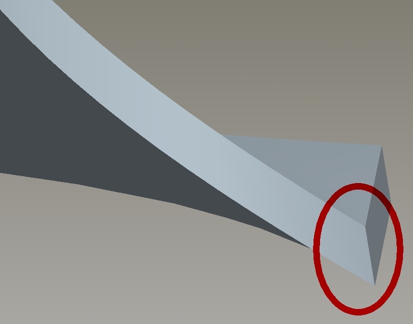

So wie es auf dem PDF aussieht, würde es bei einer korrekten Abwicklung eine Materialüberschneidung geben. Das geht IMHO nicht, bzw. ist wohl nicht zulässig.
Die korrekte Abwicklung ergibt nachher keine 360°-Scheibe, sondern einen Winkel gößer 360° was in diesem Fall zu der Materialüberschneidung führt.

Das kann auch nicht in ein Blechteil konvertiert werden, da es keine gleichmäßige Blechdicke aufweist. Schau Dir mal die beiden Enden Deines Teils an, dann siehst Du es schon.

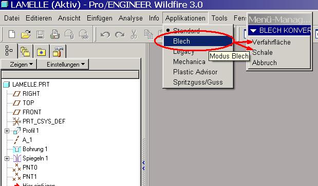

Ansonsten auf Applikationen > Blech klicken und dann versucht ProE das Teil zu konvertieren (hier über Verfahrfläche). Klappt aber aus genannten Gründen hier nicht.

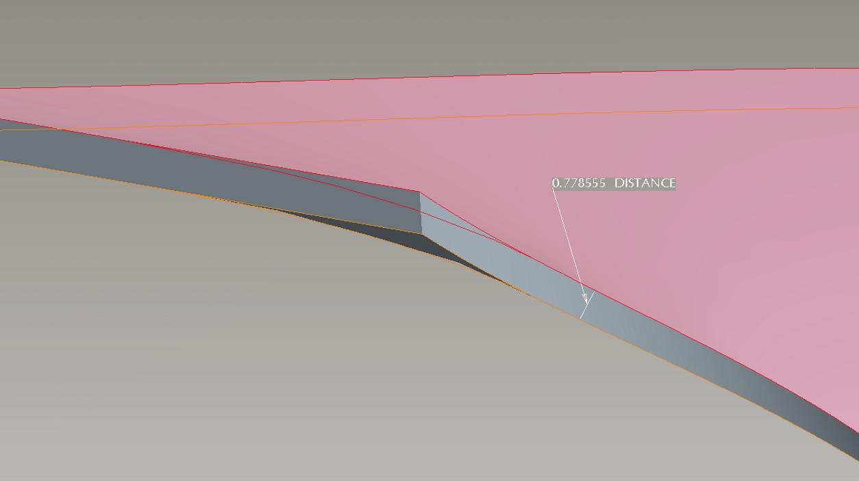

@ EWcadmin: Die Blechstärke ist eigentlich durchgehend 1 mm

Tut mir leid, aber das ist sie eben nicht: siehe Bilder. im eingekreisten Bereich sieht das eher wie eine angeschliffene Messerkante aus (überspitzt formuliert). Die Kantenlänge ist vielleicht 1 mm, aber die Blechstärke eben nicht.

mein Fehler ich hab die Kantenlänge gemessen.

Den Unterschied von Deiner Geometrie zu einer gleichbleibenden Blechstärke siesht Du am besten, wenn Du eine (Blech-)Fläche wählst und dann um 1 mm aufdickst.
Je nach dem wie Dein Teil konstruiert ist, würde ich kein Volumen erzeugen sondern nur die Blechfläche. Diese kannst Du dann mit 1 mm aufdicken, dann klappt auch die Konvertierung in ein Blechteil. Allerdings läßt sich das nicht so ohne weiteres abwickeln, da Du ja keine ebene (Blech-)Fläche am Teil hast. Dazu hatten wir auch mal einen Thread glaube ich.
Am ehesten kannst Du eine Abwicklung erzeugen, wenn Du die oben angesprochene Einzelfläche nimmst und damit ein KE vom Typ Abgewickelte Sammelfläche erzeugst, also quasi so, wie von cad-shark beschrieben.

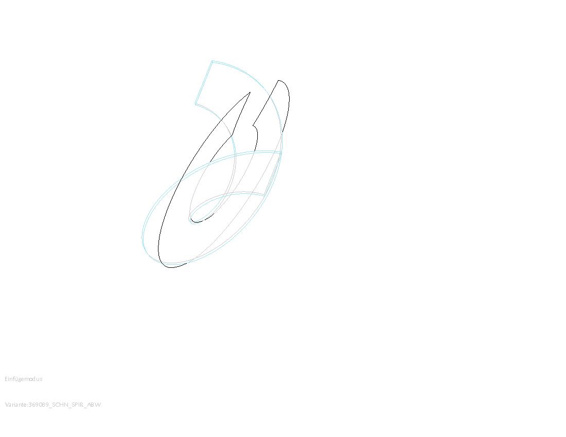

Ich bin noch ein Anfänger in Sachen ProE, deswegen brauche ich es ein wenig ausführlich. Ich habe jetzt eine Blechfläche erzeugt mit Spiralförmiges Zug-KE. Wie kann ich jetzt eine Sammelfläche abwickeln? Habs mit Hilfe in ProE probiert aber nichts gefunden.

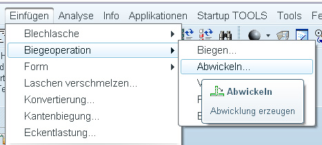

Wie könvertiert man denn eine einfache Blechplatte die als Solid erzeugt wurde, in ein Blechteil?
Blech abwickeln: siehe Bild

Damit: (Anhang)

ja, hat es...
Danke!
