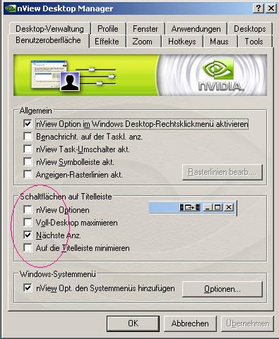

wie kann ich WF4 beibringen, daß es mehr als einen Bildschirm nutzen soll? Alle Menüs erscheinen nur auf einem Bildschirm. Es stört mich vorallem bei dem Menü, mit dem man die Maße, Mittellinien usw. in Zeichnungen aktivieren kann.

Hast Du denn schon Windows beigebracht, das es sioch auf zwei Bildschirmen tummeln darf? Oder schafft das Deine Irgendeine-NVIDIA-Karte nicht?
Wenn doch, musst Du das nur passend einstellen (Anzeigeeigenschaften etc.) und dann die ProE-Fenster auf den gewünschten Bildschirm schieben. Für die jeweilige ProE-Sitzung merkt sich das System eigentlich die Position der Fenster. Bei einem Neustart von ProE muss man i.d.R. die Fenster wieder neu verschieben. Ist IMHO leider so. Aber vielleicht kennt hier jemand ja noch eine bessere Lösung

Ja, Windows läuft schön verteilt auf beiden Bildschirmen. Ich habe den Desktop so eingestellt, daß er sich auf zwei Bildschirmen ausbreitet.
Original erstellt von EWcadmin:
Für die jeweilige ProE-Sitzung merkt sich das System eigentlich die Position der Fenster. Bei einem Neustart von ProE muss man i.d.R. die Fenster wieder neu verschieben. Ist IMHOIn my humble oppinion (Meiner Meinung nach) leider so. Aber vielleicht kennt hier jemand ja noch eine bessere Lösung
Richtig, innerhalb der Sitzung ist das alles kein Problem. Aber bei jedem Neustart die Fenster wieder rüberzuschieben, nervt mich mittlerweile. An einer dauerhaften Lösung wäre ich interessiert.

bei nvidia gibt es unter dem nView Desktop Manager > nView Eigenschaften die Möglichkeit einen kleinen Bildschirm Wechsle dich Button hinzuzufügen.
Kein Geschiebe mehr nur noch Button und Plopp auf der anderen Seite.
Hoffe es funktioniert mit dem Bildchen.
Micha

Das Problem ist doch, daß Pro/E sich intern nicht sitzungsübergreifend merkt, wo das Fenster zuletzt war. Mit Deinem Vorschlag wird letztendlich nichts anders gemacht, als das händische Verschieben auf einen Knopfdruck zu verlagern.

läuft der Desktop Manager (DM) von NVIDIA bei Dir mit ProE problemlos? Das ware so gut wie das erste mal, das es bei jemandem funktioniert.
Bislang habe ich immer von Problemen gehört, wenn der DM aktiv war und man mit ProE arbeiten wollte. Welche Probleme das im Einzelnen sind kann ich nicht sagen. Aber es wird immer wieder davon abgeraten den DM zu aktivieren.
Bei Interesse einfach mal "desktop manager" in die CAD.de-Suche im ProE-Forum eingeben und dann die verschiedenen Beiträge durchstöbern.
Welche Treiberversion mit welcher Grafikkarte setzt Du aktuell ein?
Das kann ich so nicht steh'n lassen! Es funktioniert auch mit Desktop-Manager - manchmal
Wenn's jedoch öfter mal freien Blich auf den Desktop gibt und der Manager an is, würd ich selbigen als erstes mal abschalten

also bei mir gab es eigentlich keine Probleme damit, lediglich auf unseren etwas modernerem Laptop mit einer Doking-Station gibt es ein Paar Probs, wenn man Pro-E startet, bevor nicht alle Einstellungen beim Hochfahren übernommen wurden.
Dann muss ich das Programm schließen und neu starten und dann läuft es auch problemlos.
Wie es mit den neuen Versionen WF 3.0 - Wf 5.0 aussieht kann ich nicht sagen. Erst gegen Anfang nächsten Jahres. Es ist geplant auf WF 5.0 umzusteigen.
Zur Grafikkarte und Treiberversion: NVIDIA QuadroFX1700 und ein Dame Ware Development Mirror Driver
                                    Treiberversion 6.14.11.6265
                                    Desktop Manager Version 111.27
@ ich bins,
Ja, es ist verlagert. Aber es ist bequemer als jedes mal Anzupacken und noch neben dem Klick eine Ziehbewegung machen zu müssen. Ist halt wie jeder weiß Geschmackssache.
Ich muss auch dazusagen, dass es mich nicht stört wenn Pro/E auf Bildschirm 1 immer startet. Da gibt es wesenlich nervigere Sachen wie z.B. Tabellenspaltenbreite und so.
