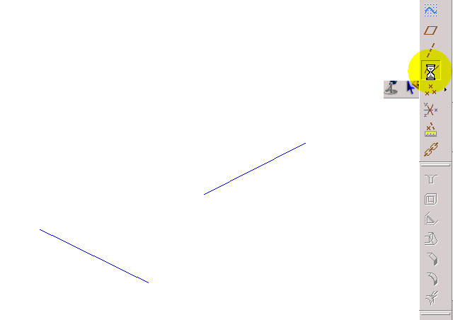

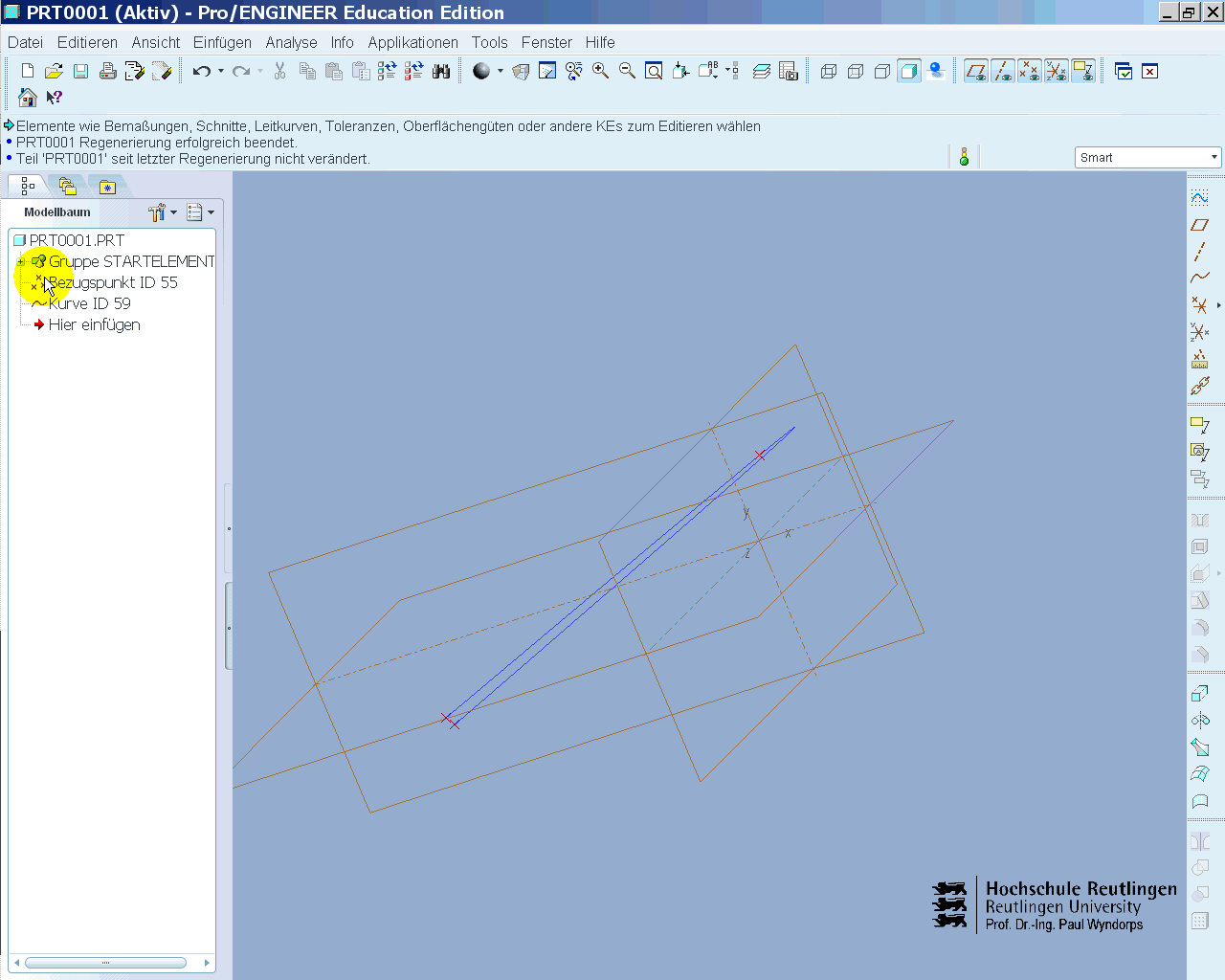

Frage 1:
Was soll das Ergebnis sein?
Eine Skizze ist 2-Dimensional, zwei Stück 2dimensionale Skizzen haben im 3D eine gemeinsame Achse und definieren mit einander geschnitten eine Raumkurve.
3 Skizzen haben immer nur paarweise eine gemeinsame Achse und definieren daher paarweise zwei Raumkurven.
Diese wiederum zusammen verschnitten können eigentlich nur keinen, einen oder mehrere Punkte im Raum ergeben, oder stehe ich gerade auf dem Schlauch?
Modelltechnsich kannst Du das testen, indem Du Deine 3 Skizzen erzeugst und diese alle einfach als Flächen extrudierst. Dann schneidest Du Fl1 mit Fl2 , Fl2 mit FL3 und Fl3 mit FL1 und suchst Dir die gemeinsamen Punkte aller 3 Skizzen.
Zu Frage 2:
Stützpunkte der Kurve im Raum verteilen (z. B. Maßbezug zu Koordinatensystem), dann Kurve durch Punkte.
Dynamisches Zupfen geht dann ab Wildfire 5 mit dem Dynamischen Editieren.
[Edit: Mal wieder zu spät aber dafür mit nachgereichtem Film.]

Original erstellt von Wyndorps:
Irrtum!
Ein tangentialer 2-Punkte Spline läßt sich auch schon in WF3 "Zupfen"
Guggsdu....
HTH, Nina

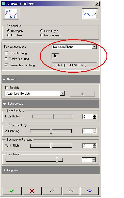

@Nina
Dein GIF war der Volltreffer. Nur schade, daß das Bild so eingeschränkt
war und das GIF so schnell abläuft. Mein Schlauchmodell hatte ich schon
so aufgebaut. Was mir vorher nicht klar war, daß man bei diesem Feature
nicht nur keine weiteren diskreten Stützpunkte braucht, sondern diese
sogar hinderlich sind. Die Einfügepunkte unter "Verformung" genügen völlig.
Was noch nicht klar ist: wie habe ich "Erste Richtung", "Zweite Richtung",
"Senkrecht" und die verschiedenen Bewegungsebenen zu verstehen?

Original erstellt von barbarossa:
Den Richtungsbezug kannst Du selbst festlegen, bzw. jederzeit zwischendurch wechseln, je nach Anforderung.
(z.B. Senkrecht zur "TOP-Ebene")
Tust Du das nicht, dann gilt die "Anschlusskurve" als Bezug. (Senrecht entlang der Kurve)
