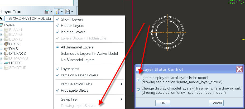

Guten Morgen,
im Modell sind Folien ausgeblendet und der Status gespeichert (Sammelflächen, Kurven).
Beim Aufbau einer neuen Zeichnung sind diese aber wieder sichtbar und müssten extra
erneut ausgeblendet werden (in Zeichnung).
Welche Option verhindert diesen bei uns unerwünschten Effekt?

In der *.dtl müsste eine Zeichnungsoption ignore_model_layer_status drin stehen. Wenn die auf NO steht, dann sollte der Status aus dem Teil übernommen werden.

Danke Udo,
genau das war die Option.
Musste nur die ZSB und die *.dtl miteinander finden und vermengen für die
zukünftige dauerhafte Option.

Kann auch hier gewählt werden. Siehe jpg. (wf5) (aber die ist lange nicht geändert worden)
Bei uns wollen wir das zwar umgekehrt. Wir möchten keine verbindung haben zwischen Modell und Zeichnung.
Somit kann mann im Modell ändern ohne dass die Zeichnung "kaput" geht.
Du müste kvasi die beiden checkmarken entfernen.
