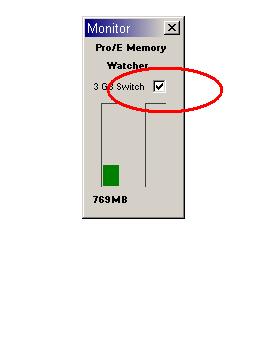

- 3GB Switch bei 32 Bit            ?
- Speicher (RAM)                   4GB
- xtop.exe                           1.400.000-1.550.000
1. Wieso kennst Du die Wochenversion nicht?!?
2. Die Suche nach +3GB +Switch fördert unter anderem
dieses hier zu Tage.
(proeMemoryCheck)
HTH, Nina

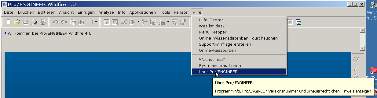

Wahrscheinlich, weil er nicht erfahren hat,dass er sie einfach abfragen kann.
# Hilfe
# Über Pro/INSCHINÖR
Da steht drinnen was sie vor sich haben.

3) Den bereits genannten 3GB-Switch setzen. Alternativ über einen Umstieg auf ein 64bit-Betriebssystem nachdenken.
