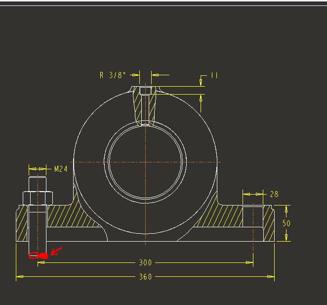

ich habe eine TZ und möchte eine Welle unterbrechen durch die typische 8... ich hoffe ihr versteht was ich meine... also die Welle steht senkrecht und ich möchte gerne eine liegende Acht haben, damit man nur einen Auschnitt sieht.
Grüße Chris

erstellt am: 04. Nov. 2010 10:28    Editieren oder löschen Sie diesen Beitrag!  <-- editieren / zitieren -->   Antwort mit Zitat in Fett Antwort mit kursivem Zitat    Unities abgeben: 1 Unity (wenig hilfreich, aber dennoch)2 Unities3 Unities4 Unities5 Unities6 Unities7 Unities8 Unities9 Unities10 Unities Nur für flyingchris1987 10 Unities + Antwort hilfreich
Da platzieren sie eine Teilansicht - mit der roten 8 in ihrem Bilderl wird da aber nix.
Die 8 stellt die Bruchlinie einer Bruchansicht dar.
mfg HP

erstellt am: 04. Nov. 2010 13:46    Editieren oder löschen Sie diesen Beitrag!  <-- editieren / zitieren -->   Antwort mit Zitat in Fett Antwort mit kursivem Zitat    Unities abgeben: 1 Unity (wenig hilfreich, aber dennoch)2 Unities3 Unities4 Unities5 Unities6 Unities7 Unities8 Unities9 Unities10 Unities
rot soll der Bruch nicht sein, das war nur zum besseren Verständnis im Bild.
Und wo finde ich das in ProE?
Grüße Chris

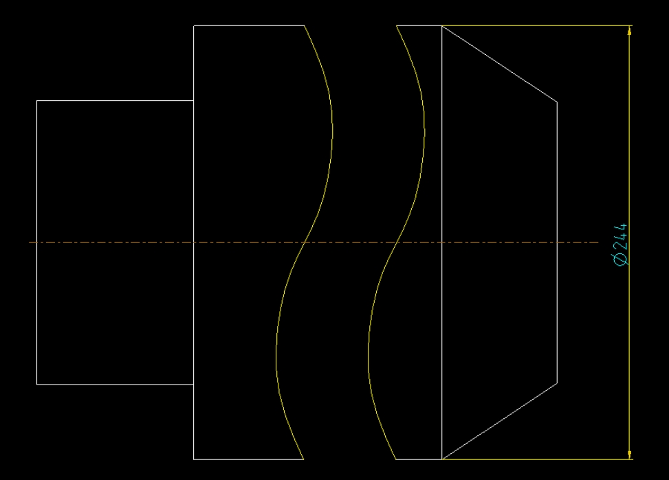

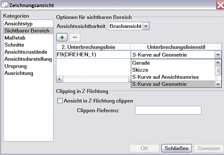

Richtig, diese schöne Darstellung einer Bruchnsicht von einer Welle kann ProE nicht erzeugen.
Entweder die Bruchlinie von Hand skizzieren wie von call4help beschrieben oder die Bruchlinienform S-Kurve auf Geometrie wählen (siehe Bilder). Dann sieht es wenigstens so ähnlich aus.

erstellt am: 04. Nov. 2010 14:38    Editieren oder löschen Sie diesen Beitrag!  <-- editieren / zitieren -->   Antwort mit Zitat in Fett Antwort mit kursivem Zitat    Unities abgeben: 1 Unity (wenig hilfreich, aber dennoch)2 Unities3 Unities4 Unities5 Unities6 Unities7 Unities8 Unities9 Unities10 Unities Nur für flyingchris1987 10 Unities + Antwort hilfreich
Die S-Kurve funzt meines Wissens nur bei einer Bruchansicht.
Das Bilderl scheint mir aber nach einer Teilansicht auszuschauen.
mfg HP

Original erstellt von call4help:
Stimmt, da war ich wohl etwas zu voreilig. Dann bleibt wirklich nur noch der Spline als Skizze.
Für uns gab es damals diese 8en nur bei Wellen, die zu lang für das Zeichnungsformat waren. Dann wurde eben ein Stück wie bei einer Bruchansicht herausgeschnitten. Hier handelt es sich aber um einen Einschraubbolzen oder so etwas. Die haben wir damals nicht mit einer 8 abgeschnitten (glaube ich mich erinnern zu können).

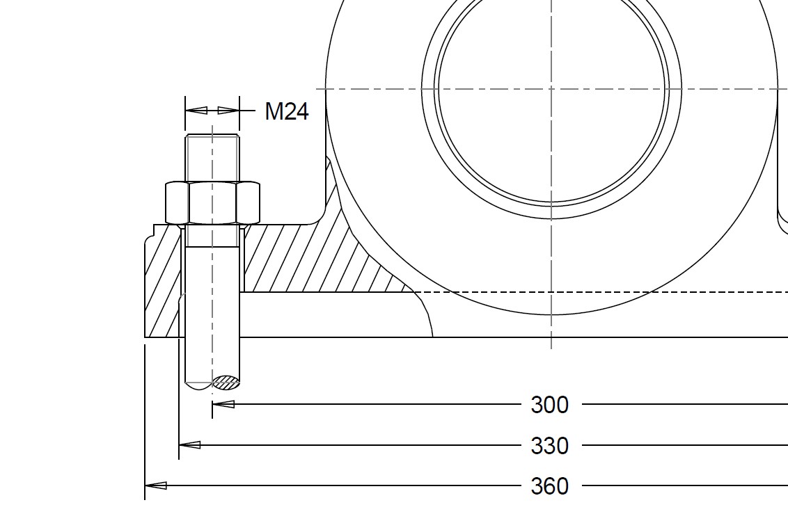

erstellt am: 04. Nov. 2010 17:51    Editieren oder löschen Sie diesen Beitrag!  <-- editieren / zitieren -->   Antwort mit Zitat in Fett Antwort mit kursivem Zitat    Unities abgeben: 1 Unity (wenig hilfreich, aber dennoch)2 Unities3 Unities4 Unities5 Unities6 Unities7 Unities8 Unities9 Unities10 Unities
So, ich habe eure Ratschläge befolgt. Mit Spline funktioniert es ganz gut und die zu schraffiernde Fläche lässt sich auch gut verbinden!
Aber wie bekomme ich jetzt den Querstrich dazwischen weg. Ich habe schon ein wenig mit "Linienstil" experimentiert, aber wirklich wegbekommen habe ich ihn nicht.
Anregungen? Danke für die gute Hilfe!

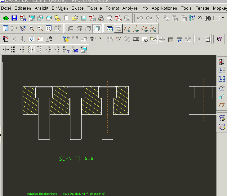

Original erstellt von flyingchris1987:
Anregungen:
    Auszug aus meinem ´84er Fachzeichnen Buch:
    Wellen werden mit einer Freihandlinie geschnitten (früher Bruchschleife)
    und alle Durchmessermaße werden mit Ø gekennzeichnet (früher nur,
    wenn die Form nicht als Kreis erkennbar war). Maßpfeile schlank,
    Mittellinie schmale Strichpunktlinie, Maßlinien und Maßhilfslinien
    schmale Volllinien, nur sichtbare Kanten als breite Volllinien...
  • Die Bruchschleife war also damals schon veraltet! Wenn schon unbedingt Bruchschleife, dann kannst Du diese auch als Zeichnungssymbol erstellen!
  • Ich würde mich eher für die modernere Variante entscheiden (Freihandlinie)
Weitere Anregungen: (Teilansicht/ Spline Berandung) Siehe Anhang!
HTH, Nina
