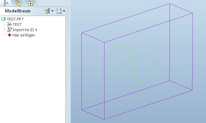

Da hab ich grad alle Registerkarten im Browser geschlossen und nun schreibt man mir, den Beitrag versehentlich gelöscht zu haben...
Also gut, alles noch einmal:
Das Teil habe ich als Stepdatei bekommen, und nun möchte ich die Bohrungen loswerden.
Über den IDD habe ich bereits die Mantelflächen der Bohrung gelöscht.
Nun möchte ich die Kreisflächen schliessen.
In Pro/E 2001 gab es so etwas wie Einfügen - Fläche - Flach. Wo finde ich das in Wildfire 5?
Oder über Berandungsverbund sollte das doch auch machbar sein. Aber wie funktioniert der bei einer Kreisfläche?
Danke - Günther

Hallo Günther,
Über den IDD habe ich bereits die Mantelflächen der Bohrung entfernt.
Und nun müssen noch die beiden Kreisflächen geschlossen werden.
Ich würde erst ein Volumen daraus machen und dann im IDD die Bohrung entfernen. Dann brauchst du nicht die Löcher zu stopfen.

Es war ein Volumen.
Durch die Manipulation im IDD ist eine Fläche daraus geworden.
Nachtrag:
Im IDD steht mir doch auch nur die Berandungsverbundfläche zur Verfügung...

Original erstellt von Günther Weber:
... Durch die Manipulation im IDD ist eine Fläche daraus geworden. ...
Dann hast du es falsch gemacht.
Du darfst nicht die einzelnen Flächen löschen! Im KE-Erzeugungsmodus musst du die beiden Flächen der Bohrung anwählen und das Schließen nutzen. Dann ist die Bohrung weg und das Teil bleibt ein Volumen.

Ja danke, so geht es.
Aber die flache Fläche, gibt es die noch?

erstellt am: 01. Nov. 2010 12:46    Editieren oder löschen Sie diesen Beitrag!  <-- editieren / zitieren -->   Antwort mit Zitat in Fett Antwort mit kursivem Zitat    Unities abgeben: 1 Unity (wenig hilfreich, aber dennoch)2 Unities3 Unities4 Unities5 Unities6 Unities7 Unities8 Unities9 Unities10 Unities Nur für Günther Weber 10 Unities + Antwort hilfreich
Ja, Editieren/ Füllen (entspricht der flachen Fläche)

erstellt am: 01. Nov. 2010 13:08    Editieren oder löschen Sie diesen Beitrag!  <-- editieren / zitieren -->   Antwort mit Zitat in Fett Antwort mit kursivem Zitat    Unities abgeben: 1 Unity (wenig hilfreich, aber dennoch)2 Unities3 Unities4 Unities5 Unities6 Unities7 Unities8 Unities9 Unities10 Unities Nur für Günther Weber 10 Unities + Antwort hilfreich
Übrigens ist es seit WF4 auch möglich, die Bohrung direkt zu entfernen. (ohne IDD)
->Bohrungsfläche selektieren,
->Editieren, ->Entfernen

Original erstellt von Frau-PROE:
aber mit IDD sieht der Modellbaum wesentlich aufgeräumter aus (und man hat auch keine Chance mehr, die Bohrung wieder her zu zaubern  )

erstellt am: 01. Nov. 2010 13:59    Editieren oder löschen Sie diesen Beitrag!  <-- editieren / zitieren -->   Antwort mit Zitat in Fett Antwort mit kursivem Zitat    Unities abgeben: 1 Unity (wenig hilfreich, aber dennoch)2 Unities3 Unities4 Unities5 Unities6 Unities7 Unities8 Unities9 Unities10 Unities
Ok, ein aufgeräumter Modellbaum ist auch wichtig. Aber trotzdem gibt es U's für Nina.
Die Bohrung zauber ich aber trotzdem wieder her, dann ist sie aber parametrisch....
