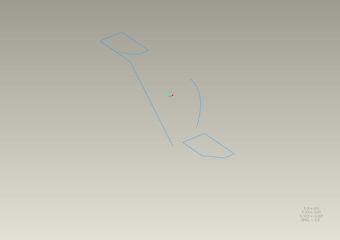

ich hab gemäß Bild ein Profil auf zwei Ebenen. Das Profil ist ansich gleich, jedoch in x und y Richtung verschoben.
Entsprechend ist für jede Achse eine Leitkurve vorgesehen, anhand derer das Profil gebildet werden soll.
Doch leider komm ich nicht voran. Mit Verbundflächen bekomme ich zwar "etwas" zustande, jedoch ist der Körper in sich verdreht, was ich nicht verhindern kann.
Bitte helft mir, danke.
Anbei: dies ist nur ein Beispiel - die Originalanwendung kann ich leider nicht veröffentlichen.

Original erstellt von sto.teac:
Mehrere Leitkurven wären kein Problem, ich vermute aber, dass Du nur EINE Leitkurve möchtest, die über 2 Skizzen definiert wurde.
Das geht mit "SCHNEIDEN"! ->Guggsdu hier<-
Ob das Ergebnis "in sich" verdreht ist, wird durch die Startpunkte der Querschnitte definiert.
Aber:
"Verbundfläche" bietet keine Möglichkeit, die Kontur entlang der Leitkurve zu verbinden, es wäre also ohnehin die falsche Funktion.
Hierzu dient z.B. "Zug-Verbund-KE", wobei eigentlich auch "Zug-KE mit variablem Schnitt" ausreichen würde, da die Querschnitte offenbar identisch sind. (nur einer wird benötigt)
Sollen die Querschnitte tatsächlich so "flach" liegen?!?  (Anhang)
HTH, Nina

danke, das mit dem "schneiden" hat mich schon ne ganze Ecke weiter gebracht!
Allerdings habe ich jetzt noch ein Problem mit dem Übergang zu einem "benachbarten", bereits existierenden Volumenkörper.
Die beiden haben die gleiche Kontur und sollen "zusammenfallen" ... so das ein anständiger Übergang dabei herauskommt.
Doch leider ist die neu erzeugte Fläche - in Anlehnung an die Leitkurve - nicht in der gleichen Ebene. Diesen Umstand müsste man noch angleichen, leider ist mir nicht bekannt wie.
Im Bild sieht man den aktuell entstanden Übergang. Es ist das Ende! der Leitkurve (kann ich Start- & Endpunkt tauschen?).
Danke noch mal für die Hilfe
...leider ist die neu erzeugte Fläche - in Anlehnung an die Leitkurve - nicht in der gleichen Ebene. Diesen Umstand müsste man noch angleichen, leider ist mir nicht bekannt wie.
Du kannst auch direkt an die Nachbarfläche anschließen, OHNE Skizze!
...das Ende! der Leitkurve (kann ich Start- & Endpunkt tauschen?).
Klick mal den gelben Pfeil an!
Wenn ich ein Zug-KE mittels Leitkurve erstellen möchte komme ich des öfteren nicht in die Option "Skizze".
Dann fehlen wohl noch irgendwelche Referenzen.
(zu finden unter "Referenzen")
Oder:
Du hast bereits im Vorfeld unsinnige Eingaben gemacht.
(z.B. mehrere miteinander verbundene Leitkurven, o.ä.) ;)
Im Hinweisfeld steht dann, dass ich doch "beliebig viele Leitkurven" wählen soll, obwohl ich eine aktive Leitkurve habe.
Jepp! s.o.!
Dies tritt zumeist auf, wenn ich in der Kurve auch ein gerades Stück habe. Also im Prinzip es nicht einer "Kurve" entspricht.
Nö! Hat damit nichts zu tun!
- Mehrere Leitkurven auswählen mit STRG
- EINE LEITKURVE aus mehreren Segmenten auswählen mit SHIFT
Auch konnte ich kein "Verbund -> Körper" erstellen (an anderer Stelle). Der zu bildende Körper wurde mir zwar bereits gelb/transparent in der Vorschau angezeigt, aber sobald ich bestätigen möchte kommt ein Fehler ohne anständige Begründung.
Hää?!? Wie jetzt?!?
Sprichst Du wirklich vom Verbund-KE???
Wie hast Du es denn geschafft, eine gelbe Vorschau zu erhalten?
Langsam verzweifel ich an der Sturheit von proE *seufz
Langsam glaube ICH, dass Du dringend eine Schulung besuchen, oder zumindest ein gutes Buch lesen solltest!!!
Zum Beispiel dieses hier!
HTH, Nina

erstellt am: 02. Nov. 2010 20:05    Editieren oder löschen Sie diesen Beitrag!  <-- editieren / zitieren -->   Antwort mit Zitat in Fett Antwort mit kursivem Zitat    Unities abgeben: 1 Unity (wenig hilfreich, aber dennoch)2 Unities3 Unities4 Unities5 Unities6 Unities7 Unities8 Unities9 Unities10 Unities
vielen Dank für die ausführliche Beantwortung.
Zu dem Verbund-KE ... diesen konnte ich erstellen, nachdem ich von "keine Verbundsteuerung" auf "Umfangsteuerung einstellen" gewechselt habe.
Bzgl. der Schulung hast du recht, nur bezahlt die mir keiner.
Ich arbeite derzeit als Student mit proE (ist leider Vorgabe). Gelernt habe ich hauptsächlich SolidWorks.
Daher muss ich mir vieles selbst "zurechtklicken", um im Nachhinein die Zusammenhänge nachvollziehen zu können. Leider geht das bei proE teils recht schwer.
Kannst du mir die Schritte für "Du kannst auch direkt an die Nachbarfläche anschließen, OHNE Skizze!" mal genau erklären? Das wäre sehr lieb
Vielen Dank noch mal für die Bemühungen =)
Zum Thema "eckige Leitkurven"
Ich gehe wie folgt vor:
Ich erstelle mir an der geeigneten Position eine Skizze (blaue Wellenlinie) mit der Leitkurve
Danach starte ich das Feature und wähle dann, die in der Skizze erstellte, Kurve also Leitkurve. So muss ich gar nicht mehrere Kurven auswählen, sondern habe immer sofort die komplette Kurve.
Dennoch komme ich nicht in den Skizziermodus, wenn ich "Knicke" in der Kurve habe. -->>
