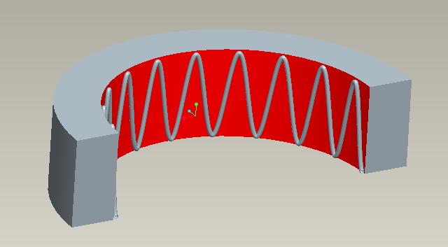

Hallo liebe Leute,
ich habe folgendes Problem und leider keine Lösung in Lehrbüchern dafür gefunden: Ich möchte ein geschwungenes Heizelement an einen U-Förmigen Körper anschmieden. Ich hab in erster Linie mit der Trajpar-Funktion und einer veränderten Sinuskurve gearbeitet und versucht mich an das Problem anzutasten, allerdings ist es nicht ganz das was ich brauche. Es soll nämlich eine Lösung her, die später auch auf einere Bauformen angewendet werden kann. Am liebsten wäre es mir wenn ich eine Ebene in U-Form hätte und drauf zeichen könnte, denn mit einer Projektion aus einer geraden Ebene stimmen die Proportionen und Abstände nicht mehr ganz.
Ich hänge noch ein Bild dran, um geneuer zu werden.[IMG]
Uploaded with ImageShack.us[/IMG]
Hat da vielleicht jemand eine Idee?

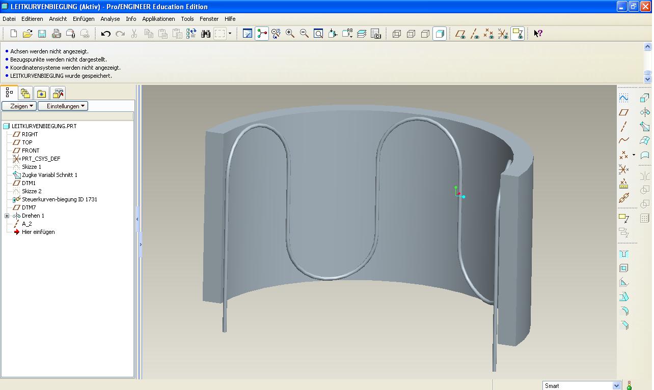

heizelement.prt.txt
Hallo memATI,
ich habe mal die Lösung mit der Steuerkurvenbiegung getestet (siehe Anhang).
Bei dieser Lösung kannst du sowohl die Form der Kurve (bei mir durch Gleichung) anpassen als auch die Form der Biegung (Steuerkurve).
Vielleicht hilft dir das weiter...
Heinrich

Original erstellt von Sauter:
...die Lösung mit der Steuerkurvenbiegung...
Sehr gut!
Ich würde allerdings NUR eine Kurve "aus Gleichung" nehmen! Das ist m.E. etwas übersichtlicher.

Ok memATI,
dann schau noch mal mein Modell "Heizelement.prt" an.
Ersetze dort einfach die erste Kurve durch eine skizzierte Kurve.
Das Zug-KE definiert du um und verwendest dort als Referenz die skizzierte Kurve. Fertig...

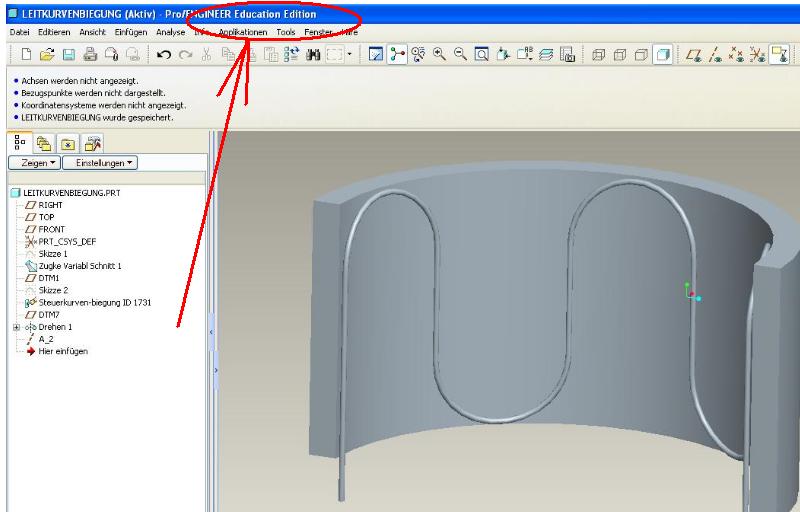

... Einfügen->Spezial->Steuerkurvenbiegung->und weiter? ...
Wie wäre es an der Stelle, wenn Du mal die mitgelieferte Hilfe zu Rate ziehst. Dort ist die Erzeugung schon mal erklärt und auch noch ein paar Hinweise sind zu finden.

Suchergebnisse
steuerkurvenbiegung Keine Ergebnisse gefunden.
hab anscheinend die ganze Zeit an falscher Stelle gesucht  jetzt hab ichs gefunden, hoffe das funktioniert

Das ist natürlich sehr unschön.  Hier hat wieder der Übersetzungsfehlerteufel zugeschlagen. Da ich es selbst schon nachgelesen habe, wurde der Suchbegriff nicht noch mal geprüft.
Versuche es mit 'Leitkurvenbiegung'
Das Bild sagt eigentlich alles über die einheitliche Verwendung von Begriffen.

Welche ebene muss angewählt werden?
memATI
Studi
Sehen Sie sich das Profil von memATI an!   Senden Sie eine Private Message an memATI  Schreiben Sie einen Gästebucheintrag für memATI
Beiträge: 32
Registriert: 26.05.2010
Wildfire 4.0
erstellt am: 02. Nov. 2010 14:11    Editieren oder löschen Sie diesen Beitrag!  <-- editieren / zitieren -->   Antwort mit Zitat in Fett Antwort mit kursivem Zitat    Unities abgeben: 1 Unity (wenig hilfreich, aber dennoch)2 Unities3 Unities4 Unities5 Unities6 Unities7 Unities8 Unities9 Unities10 Unities
Kopievonleitkurvenbiegung.prt.1.txt
übrigens war das da oben die falsche Datei

erstellt am: 02. Nov. 2010 17:00    Editieren oder löschen Sie diesen Beitrag!  <-- editieren / zitieren -->   Antwort mit Zitat in Fett Antwort mit kursivem Zitat    Unities abgeben: 1 Unity (wenig hilfreich, aber dennoch)2 Unities3 Unities4 Unities5 Unities6 Unities7 Unities8 Unities9 Unities10 Unities Nur für memATI 10 Unities + Antwort hilfreich
Siehe Bild!
HTH, Nina

erstellt am: 02. Nov. 2010 17:27    Editieren oder löschen Sie diesen Beitrag!  <-- editieren / zitieren -->   Antwort mit Zitat in Fett Antwort mit kursivem Zitat    Unities abgeben: 1 Unity (wenig hilfreich, aber dennoch)2 Unities3 Unities4 Unities5 Unities6 Unities7 Unities8 Unities9 Unities10 Unities Nur für memATI 10 Unities + Antwort hilfreich
schneidet dein Schnitt etwa beim Ziehen vorher erzeugte Volumina des Zugkörpers (schneidet sich selbst) ?
Schau dir mal die Leitkurve in den Umkehrpunkten an !
Reinhard
[Diese Nachricht wurde von ReinhardN am 02. Nov. 2010 editiert.]

erstellt am: 03. Nov. 2010 12:38    Editieren oder löschen Sie diesen Beitrag!  <-- editieren / zitieren -->   Antwort mit Zitat in Fett Antwort mit kursivem Zitat    Unities abgeben: 1 Unity (wenig hilfreich, aber dennoch)2 Unities3 Unities4 Unities5 Unities6 Unities7 Unities8 Unities9 Unities10 Unities
Tut mir echt leid euch hier ständig zu belästigen, aber ich habs immernoch nicht geschafft. Irgendetwas mache ich falsch. Aber zumindest weiss ich was mit den Ebenen gemeint ist...dennoch siehe Bild
memATI
Studi
Beiträge: 32
Wildfire 4.0
erstellt am: 03. Nov. 2010 20:36    Editieren oder löschen Sie diesen Beitrag!  <-- editieren / zitieren -->   Antwort mit Zitat in Fett Antwort mit kursivem Zitat    Unities abgeben: 1 Unity (wenig hilfreich, aber dennoch)2 Unities3 Unities4 Unities5 Unities6 Unities7 Unities8 Unities9 Unities10 Unities
ich werd noch verrückt dabei
memATI
Studi
Beiträge: 32
Wildfire 4.0
erstellt am: 03. Nov. 2010 21:07    Editieren oder löschen Sie diesen Beitrag!  <-- editieren / zitieren -->   Antwort mit Zitat in Fett Antwort mit kursivem Zitat    Unities abgeben: 1 Unity (wenig hilfreich, aber dennoch)2 Unities3 Unities4 Unities5 Unities6 Unities7 Unities8 Unities9 Unities10 Unities
Danke euch allen nochmals. Es ist vollbracht!
Ich hatte die Leitkurve die ganze Zeit auf der falschen Seite. Das hätte mich beinahe in den Wahnsinn getrieben.
