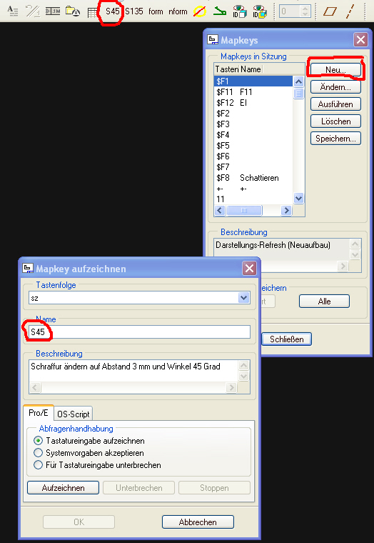

ich versuche mich gerade daran einen Mapkey zu erzeugen und dann später auf einen Button zu legen. Ziel der Funktion soll
es sein bei einem Schnitt in einer Zeichnung z.B. den Winkel und Abstand der Schraffur zu ändern. Der Ablauf soll wie
folgt sein:
Button klicken -> Schraffurfläche auswählen -> Schraffur ändert sich auf den entsprechenden Winkel und Abstand
Mein Mapkey sieht z.B wie folgt aus:
#PICK XSEC;@PAUSE_FOR_SCREEN_PICK;#SPACING;#VALUE;5;#ANGLE;#VALUE;45;
Es klappt aber nicht. Nur wenn der Schraffurdialog schon offen ist wird Abstand und Winkel verändert. Ich kann nicht zuerst den Button klicken und dann die Fläche auswählen.
Was mache ich falsch? Der Teil: #PICK XSEC;@PAUSE_FOR_SCREEN_PICK;    funktioniert offensichtlich nicht.
Hoffe ihr habt eine Lösung. Vielen Dank!

Hallo Wolfgang,
ist die Syntax von den Versionen vor Pro/E 2001 (oder gar noch früher). Das kann funktionieren, muß aber nicht. Nach der WF-Strategie Object-Action würde ich sagen dass du erst die Schraffur auswählen mußt. Also etwas so:
Schraffur markieren, dann Editieren-Eigenschaften-Abstand(Wert 5 eingeben)-Winkel(Wert 45 eingeben)-Fertig
So kannst du den Mapkey für Einzelteilzeichnungen anlegen, ist aber unpraktisch für Baugruppenzeichnungen.

Hallo Ford P.,
nachdem der Teil ";#SPACING;#VALUE;5;#ANGLE;#VALUE;45" schon mal wunderbar funktioniert wenn ich schon im Shraffurdialog bin wäre für mich das folgende interessant:  Wie kann ich den Mapkey so umgestalten daß ich die gewüschte Schraffur nur einmal mit der Maus selektiere (nicht Doppelklick um den SchraffurDialog zu öffnen),
dann den Mapkey starten, es wird der SchraffurDialog geöffnet, und Winkel sowie Abstand geändert, dann der Dialog geschlossen?
D.h. wie du schon beschrieben hast "Strategie Object-Action".
Hab leider noch zu wenig Ahnung wie ich so einen Mapkey hinbekomme.

Ok, hier die Kurzanweisung:
Die Zeiten in denen man die Mapkeys praktisch aus dem Kopf eintippen konnte sind leider vorbei, auch wenn es in einigen Bereichen noch klappt, wie auch hier teilweise bei dem Schraffurmapkey.
Das Menü zum erzeugen von Mapkeys findest du in der Menüleiste unter Tools-Mapkeys. Bevor du aber damit loslegst stell den Ausgangszustand her aus dem du Aufzeichnen willst. In diesem Fall:
Öffne eine Zeichnung die auch einen Querschnitt enthält und sieh zu dass keine weiteren Menüs göffnet sind, beispielsweise der Ansichts-Eigenschaft Dialog
Geh auf neu und schau dir in der Mapkeyliste an welche Tastenkombinationen noch frei sind.
Unter Tastenfolge trägst du die Tasten folge ein (wer hätte es gedacht )
Der Name erscheint auf dem Button wenn man kein Bildchen zuweist (siehe Anhang)
Die Beschreibung erscheint als Popuphilfe wenn man mit der Maus über den Button fährt (erfordert config.pro Option enable_popup_help "yes", was aber Voreinstellung ist und deshalb wahrscheinlich funktioniert)
Nachdem alles ausgefüllt ist letzte Vorbereitungen:
Wähle den zu ändernden Querschnitt aus. Jetzt kannst du auf "Aufzeichnen" drücken und die Aktionen ausführen die du haben willst. Hier:
in der Menüleiste Editieren-Eigenschaften (jetzt ist der Schraffurdialog offen) und dann weiter bis einschließlich "Fertig", Aufzeichnung stoppen, Mapkey speichern (wird standardmäßig in die config.pro im Arbeitsverzeichnis gespeichert, das kann aber geändert werden). Das Ergebnis findest du hier:
mapkey sz @MAPKEY_NAMESchraffur ändern auf Abstand 5 mm und Winkel 45 Grad;\
mapkey(continued) @MAPKEY_LABELS45;~ Command `ProCmdEditProperties` ;#SPACING;#VALUE;5;#ANGLE;\
mapkey(continued) #45;#DONE;
Das Fette im Mapkey kannst du nach deinen Wünschen anpassen. Viel Spaß bei der Erforschung der großartigen Möglichkeiten von Mapkeys.
Den Button bekommst du über Tools-Bildschirm anpassen in die Menüleiste, aber das ist eine andere Geschichte.
