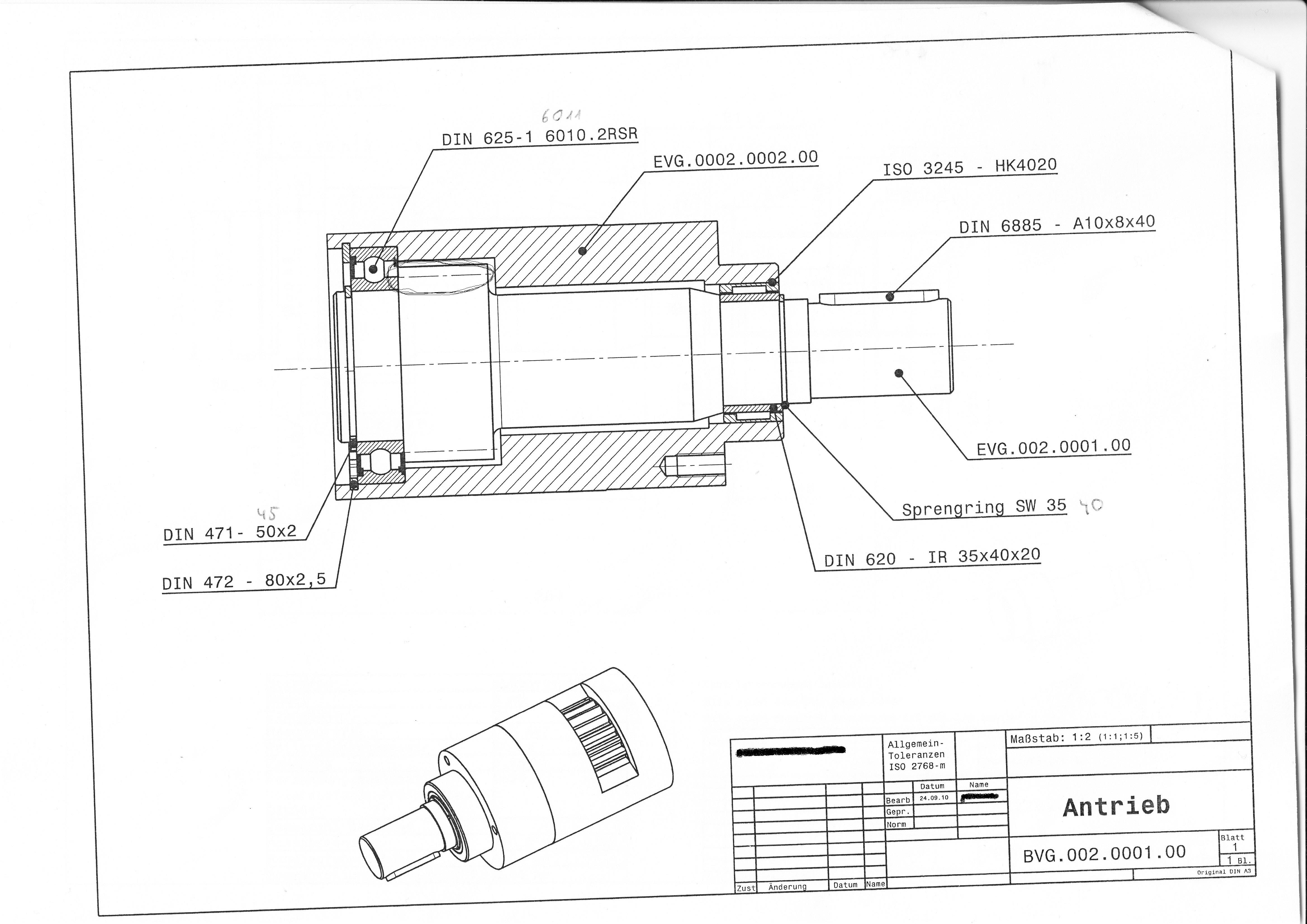

ich brauch mal wieder bitte Eure Hilfe. Ich muss im Rahmen einer Studienarbeit einen Antrieb nach den Zeichnungen meines Dozenten nachkonstruieren, was ich soweit auch geschafft habe. Jedoch bin ich nun auf ein für mich unlösbares Problem gestossen. Ich muss in der Zeichnung der Ritzelwelle und des Zusammenbaus, eine Achse durch den Teilkreis legen (s. Anhang, eingekreistes Element). Jedoch lässt die sich mit dem Tool "Zeigen/Wegnehmen" nicht anzeigen. Dazu muss ich noch sagen, dass wir bei der Ritzelwelle nicht einzelne Zähne konstruieren mussten, sondern es als ganze Welle belassen durften und die Zähne nur durch die Achsen in der Zeichnung kennzeichnen sollen. Ich habe bereits versucht eine Skizze in der Querschnitt-Ebene anzufertigen und die Bezugsachsen entsprechend zu positionieren, jedoch erfolgslos, da die Meldung: "Schnitt muss geometrische Elemente für dieses KE enthalten" erscheint.
Hoffe mir kann bitte jemand helfen und danke schonmal im Vorraus   .

du könntest eine Punkteskizze erstellen.
Anschließend kannst du auf die Punkte Bezugsachsen setzten, die du dann in der Zeichnung anzeigen kannst.

Original erstellt von dickaa:
...Ich habe bereits versucht eine Skizze in der Querschnitt-Ebene anzufertigen und die Bezugsachsen entsprechend zu positionieren, jedoch erfolgslos, da die Meldung: "Schnitt muss geometrische Elemente für dieses KE enthalten" erscheint.
Ja, das geht! (zur Not)
Skizziere eine LINIE, wo später die Achse hin soll.
Danach kannst Du im 3D eine Achse "Durch" diese Linie erstellen und die Skizze ausblenden (Folie)
(gibt aber noch andere Wege)
HTH, Nina

@Frau_ProE: Also wenn ich das richtig verstanden habe, soll ich jetzt in der Zeichnung direkt eine Linie zeichnen und anschliessend ins 3D-Model wechseln und dort eine Achse erstellen die durch diese Linie geht. Richtig?

Meiner Meinung nach die einfachste Lösung:
Du solltest dafür allerdings wissen in welcher Lage Deine Zeichnungsansicht dargestellt ist.
Du gehst in das 3D Modell und erstellst eine externe Skizze in genau der Ansicht die auch die Zeichnung hat. Also als Skizzierebene die Ebene wählen, die Du auch für den Querschnitt genommen hast.
Dort zeichnest Du zwei Linie, eine als oberen Teilkreis und eine als unteren (kann man auch über Spiegeln lösen).
Entweder direkt in der Skizze oder nach Beenden der Skizze über die Eigenschaften der Linien diese zu Achsen machen: Einfach als Linienstil den für Mittellinie wählen.
Wenn Du wirklich echte Achsen haben willst, kannst Du Dir das mit dem Liniestil sparen und einfach durch diese beiden Linien jeweils eine "echte" Achse erzeugen. (Das war das was Nina meinte)
Also wenn ich das richtig verstanden habe...
Nein! Das hast Du falsch verstanden!
(Obwohl es eine weitere Möglichkeit darstellen würde)
Gemeint hatte ich, dass Du im Modell (nicht in der Zeichnung) eine Skizze erstellst, die eine Linie enthält.
Danach erstellst Du eine Achse "Durch" diese Linie (ebenfalls im Modell)
In der Zeichnung kannst Du diese Achse dann "Zeigen/Wegnehmen".
HTH

Großes Dankeschön, hat soweit geklappt
Aber ich hab jetzt leider noch ein anderes Problem seh ich grad.
Da die Zeichnung ein Materialschnitt hat, hab ich entsprechend auch einen Materialschnitt in das 3D-Modell gemacht. Jedoch weiss ich jetzt nicht wie ich zusätzlich die Schraffur in der Zeichnung einfügen kann, da es ja kein Querschnitt ist und er somit nicht automatisch die Zeichnung schraffiert. Ebenfalls weiss ich nicht wie ich das kleinere isometrische-dargestellte Modell ohne Materialschnitt anzeigen kann. Habe versucht in den Eigenschaften die Ansicht irgendwie zu ändern oder den Materialschnitt auszublenden, hat jedoch nicht geklappt  .
Bitte um Eure Hilfe.

Du musst im Zeichnungsmodus in deiner Ansicht den Schnitt ebenfalls einbringen. Du kannst hier auf erstellte Querschnitte im 3D zugreifen. Dann bekommst du dein Modell im Schnitt dargestellt und auch schraffiert. Allerdings werden alle Bauteile geschnitten und schraffiert. Du kannst aber die Schraffur nachträglich in Winkel und Abstand bearbeiten und auch Bauteile aus dem Schnitt ausschließen.
Ist kein Ding und erklärt sich nahezu von alleine. Einfach einen Doppelklick auf eine Schraffur machen und das Menü öffnet sich.

Für die isometrische Ansicht erzeugst Du einfach eine vereinfachte Darstellung, in der dann der Mat-Schnitt ausgeschlossen wird.
Die Zeichnungsansicht schaltest Du anschließend in den Eigenschaften der Ansicht um auf die erzeugte vereinfachte Darstellung.

Du erstellst über den Ansichtsmanager einen, durch eine Bezugsebene definierten, Querschnitt. Dieser schneidet erstmal alles. Man kann wohl auch diesen Querschnitt bearbeiten, ist allerdings bei uns eher unüblich und mir daher nicht sonderlich gut vertraut. Also gehe ich darauf auch nicht weiter ein.
Man erzeugt nun eine Basisansicht,die zur Querschnittsebene paßt und stellt in den Ansichteigenschaften den Schnitt ein. Auch hier taucht nun alles geschnitten, aber auch alles schraffiert auf.
Diese Schraffuren bearbeiten wir nun in der Ansicht, nicht im 3D. Wo man den Aufwand treibt ist von der investierten Zeit auch wurscht. In der Ansicht schließt man nun Bauteile aus, paßt Schraffuren an, etc. Geht recht komfortabel, auch wenns Klickerei ist.
Wenn du einen Materialschnitt im 3D in deiner Schnittebene machst, dann wirst du auch Bauteile ausschliessen können. Jedoch kenne ich keinen Weg, wie du dann zu deiner Schraffur kommst.

...Jedoch kenne ich keinen Weg, wie du dann zu deiner Schraffur kommst.
Einfach in der Zeichnung die Fläche anklicken, +RMT "Schraffieren/Füllen"
(vorher Fangmodus auf "Fläche")

Sorry, nur wollt ich unnötig keinen neuen Thread aufmachen und hab mir gedacht, dass wenn jemand die Suchfunktion benutzt und die entsprechenden Wörter sucht auch in diesem Thread landen wird. Naja, fürs nächste mal weiss ich Bescheid und mach einen neuen Thread auf  .
@Nina: Wenn du mir jetzt noch sagen kannst wie man den Fangmodus umstellt, dann ist mein Tag gerettet
BergMax
Dipl.-Ing. (FH)
Beiträge: 2353
Registriert: 23.08.2005
erstellt am: 22. Okt. 2010 15:59    Editieren oder löschen Sie diesen Beitrag!  <-- editieren / zitieren -->   Antwort mit Zitat in Fett Antwort mit kursivem Zitat    Unities abgeben: 1 Unity (wenig hilfreich, aber dennoch)2 Unities3 Unities4 Unities5 Unities6 Unities7 Unities8 Unities9 Unities10 Unities Nur für dickaa 10 Unities + Antwort hilfreich
versuchen wir zu retten, was noch zu retten ist...
Rechts unten gibt es ein Tropfrunter-Auswahlfeld dafür.
