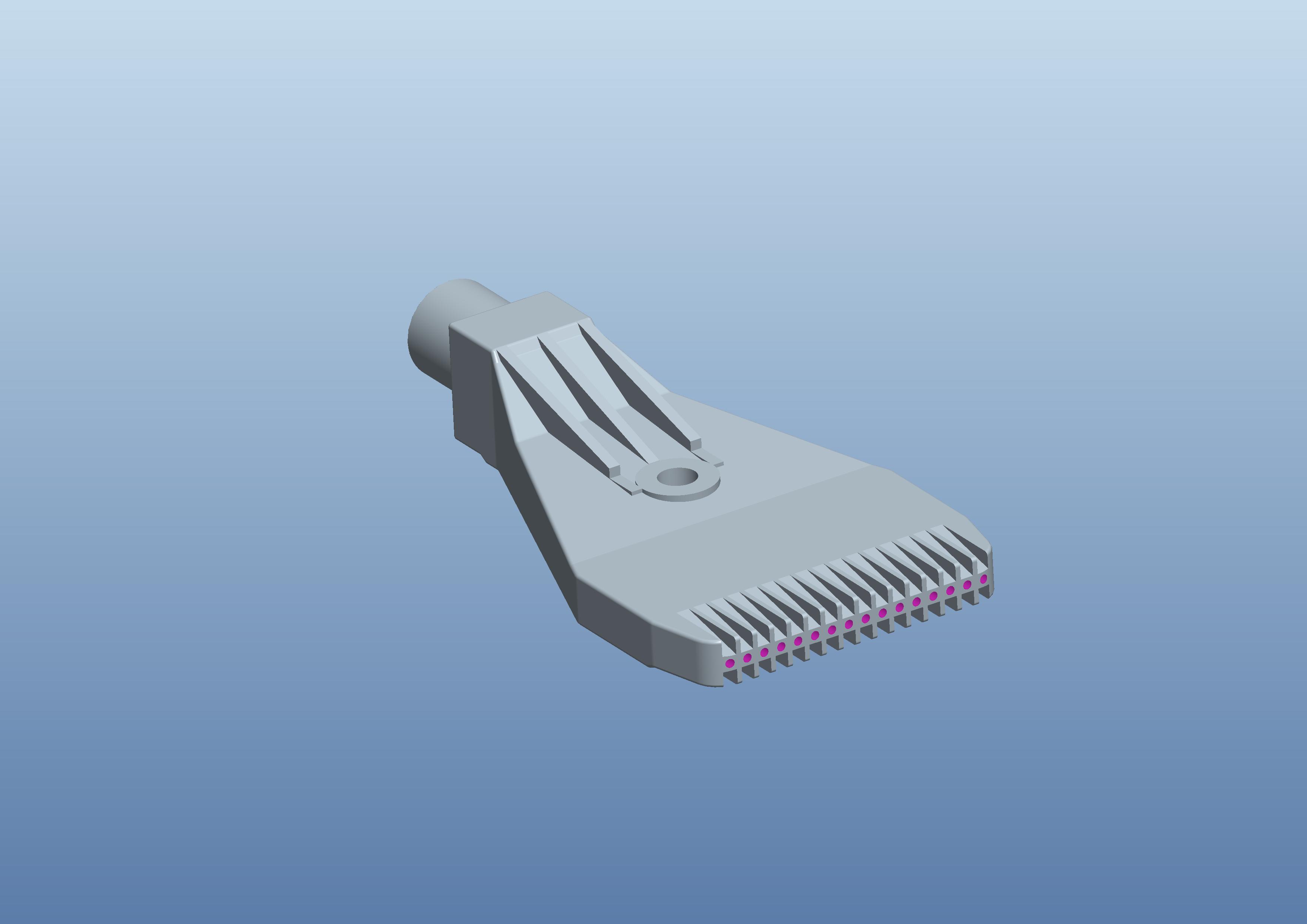

Hallo CAD-Gemeinde,
ich versuche krampfhaft das eingegrenzte Volumen (Durchströmungsvolumen )als einzelenes Volumen der konstruierte Düse zu erstellen.
Leider hab ich bei der Nutzung der SuFu keine wirklichen Treffer gelandet die mich weiterbringen.
Könnt ihr mir helfen eine Lösung zu finden?

Erstelle Dir doch eine neue Baugruppe mit der Düse als Basis und einem leeren Teil. Dann kopierst Du einfach die relevanten Flächen ins leere Teil, schließt die Löcher und machst einen Volumenkörper draus. Fertig ist die Laube.

Genau so.
Vorgehensweise:
In Düse: Einfügen -> Gemeinsam benutzte Daten -> KopieGeo -> alle Innenflächen anwählen
In neuem Bauteil: Einfügen -> Gemeinsam benutze Daten -> Publizier Geo -> Bauteil Düse wählen, KopeGeo wählen. -> mit Flächen die Ein- und Ausgägnslöcher schließen und Verbundvolumen erstellen!

Wohl eher anders herum, also:
In Düse: Einfügen -> Gemeinsam benutzte Daten -> PublizierGeo -> alle Innenflächen anwählen
In neuem Bauteil: Einfügen -> Gemeinsam benutze Daten -> KopieGeo -> Bauteil Düse wählen, Publizier Geo wählen.
