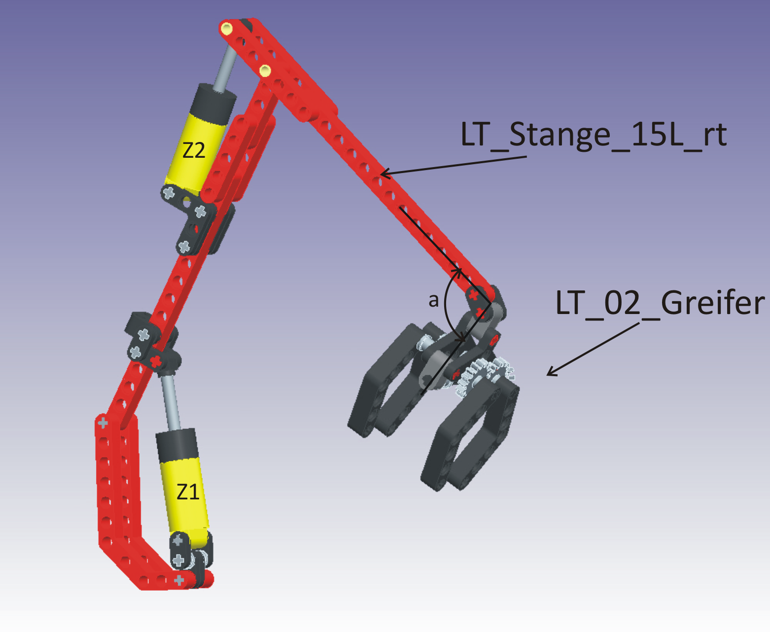

Hallo Leute,
ich verfolge schon lange dieses Forum und habe schon viele Tipps und Tricks gefunden oder einfach ausprobiert.
Schön, dass es mal ein Forum OHNE pöbelnde Leute gibt.
Getreu dem Motto: "Der Weg ist das Ziel", habe ich mir ein LEGO Model gekauft. Nun möchte ich gerne ausgesuchte Baugruppen nachmodelieren. Wie viel oder wie detailgetreu ich dies mache hängt von meiner verfügbaren Zeit ab. Zumindest ist mir das System Lego (8 mm Rastermaß) kein Fremdwort mehr.
Kurz zu meinen ProE Kenntnissen:
Ich habe während des Studiums (Maschinenbau) mit ProE WF3 und 4 gearbeitet. Ich habe Solids und Baugruppen erstellt. Zweiteres bis max 150 Teile. Während meiner Bachelorarbeit wurde ich von Flexibilitäten nicht verschohnt(eher geringe Kenntnisse). Gerade beschäftige ich mich mit der NC- Fräsbearbeitung(für mein Master Studium) und dem Mechanismus- Modul
Ohne jetzt irgendwie doof zu klingen, würde ich behaupten, ich habe überdurchschnittliche- Studenten ProE Kenntnisse.
Nun habe ich aber eine kleine Heruasforderung zu bewäligen. Ich konnte leider bei der Suche nur ähnliche Themen finden. Bestimmt könnt ihr mir helfen!
Im Bild ist der Ausleger des Lego Models 8049 ersichtlich, alle Gelenke(Dreh-, Zylindergelenke) sind definiert und mit Endwerten(max. Hub der Zylinder) versehen.
Wenn ich nun aber die Stange_15L ziehen will, bleibt der Winkel a zur Stang immer gleich. Klar, ich habe es ja so defiert!
- Wie bekomme ich nun aber den Greifer immer senkrecht, egal in welcher Position sich die Stange_15L befindet?
Habe schon mit dem Analyse KE (Winkel) versucht, bin leider gescheitert. Irgendwie komme ich an den Parameter des Analyse KE°s nicht ran.
und wenn ich schon mal dabei bin...
- wie kann ich den Hub der Zylinder über Parameter eingeben. Ich habe bereits in jeder ASM der Zylinder eine Hubebene erstellt. Wenn ich die Ebene in der Zylinder.ASM änder, fährt der Zylinder aus/ein, aber in der gezeigten Gesamtbaugruppe werden diese Beziehungen ignoriert.
So, das wars*g*....für°s Erste.
Danke schon mal...
°°°Johnny°°°

Hallo Johnny,
herzlich willkommen im Pro/E Forum auf CAD.DE, dem WBF!
Das sind ja eine Menge Fragen, die Du da hast!
Erlaube mir mal eine Gegenfrage:

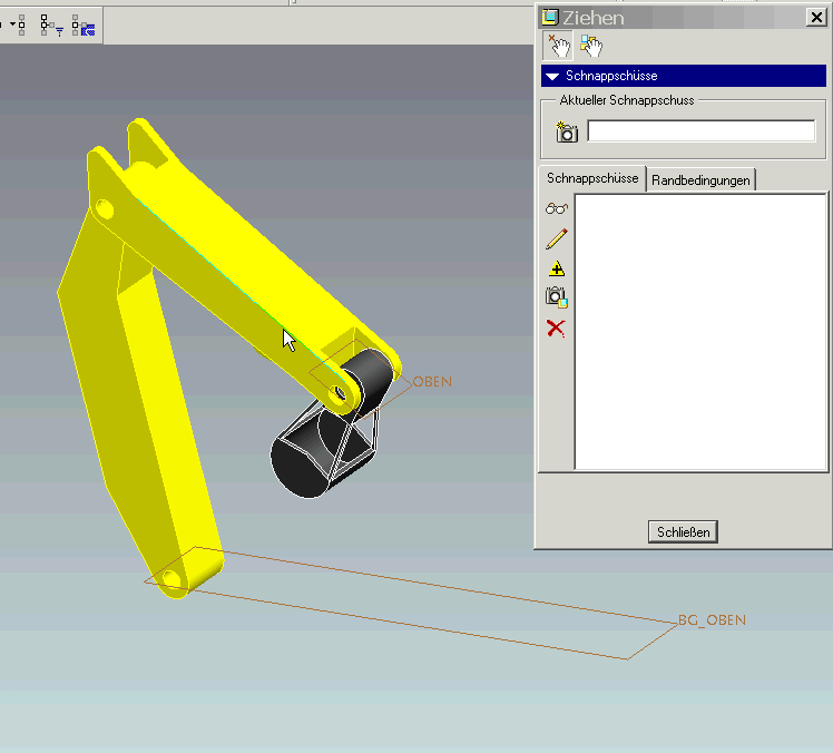

Interessierst Du Dich tatsächlich für's "Ziehen" (Komponenten ziehen)?
Dann wäre die simpelste Lösung, einen Schnappschuss zu machen, der die Randbedingung "Zwei Flächen orientieren" enthält.
Du orientierst z.B. die "Top-Ebene" des Greifers, zur "Top-Ebene" der Baugruppe als Schnappschuss Randbedingung und machst einen Schnappschuss.
Der Arm bleibt jetzt voll beweglich, während sich der Greifer "Am Boden" orientiert.
Oder wolltest Du etwa einen echten Mechanismus? Dann wäre die Lösung nämlich komplett anders!
Liebe Grüße,
Nina

Hi hi...
Danke für die schnelle Antwort. Eigentlich waren es zwei Fragen in einer langen Verpackung*g*
Das mit dem Schnappschuss war zu einfach für euch, das merke ich schon*gg*....es hat aber wunderbar gekappt! THX
Wie schon von Dir vermutete, ist das "ziehen" nicht das Primärziel. Ich wollte schon einen Mechanismus erstellen. Der Greifer funzt auch schon. Deswegen auch die Frage mit dem Parametern und dem Hub der Zylinder.
Aber schön, jetzt kann ich wenigstens schonmal eine "ausgerichtete" Zeichnung erstellen in der der Greifer senkrecht steht. *freu*
DANKE
