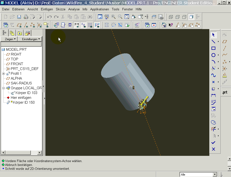

Hallo, im Anhang findet ihr ein Modell, welches sich nicht vernünftig mustern lässt.
Der Kanalabgang soll insgesamt 8mal am Umfang des Zylinders verteilt werden. Allerdings gibt es beim mustern ein Fehler, vermutlich im Zusammenhang mit einigen Referenzen. Weiß jemand woran da liegen kann?

Sondern an der Tatsache, dass die uralten Ziehen- und Verbund-KE's richtungsgebunden sind.
Es lässt sich ja alles mustern, nur leider nicht jenseits 180°, da hier ein interner Richtungswechsel erfolgt.
Mein Vorschlag zur Lösung:
Nutze die modernere Funktion, "Zug-Verbund-KE". Die macht keine Schwierigkeiten.
Oder, wenn es unbedingt die uralt-Funktion sein muss, mustere das Koordinatensystem mit.

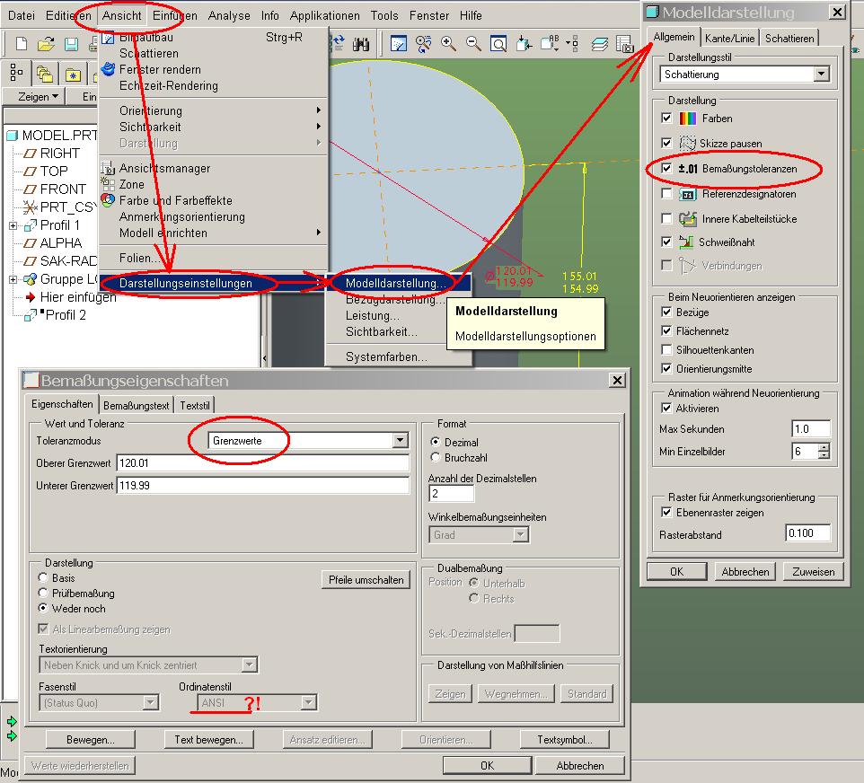

BTW: Wieso arbeitest Du im Toleranzmodus "Grenzwerte" (limits)?

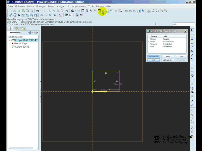

Allerdings hab ich ein Problem mit der Skizzenorientierung wenn ich die Schnitte konstruiere.
Kann man die Orientierung irgendwie umschalten, das ich die Skizzenebene von der anderen Seite sehe?

Keiner eine Idee wegen der Skizzenorientierung?
Habe das gleich Problem bei dem Verbund-Körper-KE.
Es kann doch nicht sein soetwas so ein Problem ist. Ich will die Skizze doch bloss von der anderen Seite sehen

Wenn du schon in der Skizze bist, kannst du die Ausrichtung über Skizze, Skizze einrichten, Skizze Ansichtsrichtung umschalten.

Original erstellt von Bernd30:
Im Skizzenmodus für die einzelnen Schnitte des Zug-Verbund-KEs gibt es diesen Punkt "Skizze einrichten" nicht.
Original erstellt von Wyndorps:
2. Skizzenausrichtung gehört zu den absoluten Basics. Die wird doch bei der KE-Erstellung ständig angefragt. Siehe Film
Wenn ich aber schon beim Skizzieren bin und nur die Orientierung mal umschalten will muss ich mich jedesmal durch so ein ätzendes, undurchsichtiges DOS-Menü klicken. Wer lässt sich soetwas eigentlich einfallen. Umso länger ich mit Pro/E arbeite umso unbeliebter wird es bei mir.
Achso, in dem Video ist nicht zu sehen wo du die Skizzen-Ansichtsorientierung umschaltest. Du schaltest lediglich die Richtung in welche ausgetragen wird um. Ich will aber lediglich die skizzenebene aus der anderen Richtung betrachten.

Original erstellt von Windpirat:
Erst denken, dann malen.
... Leider haben es die anderen Systeme hinbekommen solche Funktionen deutlich bedienungsfreundlicher zu gestalten.
Du hattest vom "Umschalten der Skizzenorientierung" geschrieben, nicht davon sich das ganze nur anders ansehen zu wollen. Die Skizzenorientierung ist elementar mit der Skizze verbunden (bedenke, was horizontal und vertikal in einer Skizze bedeuten). Daher auch der Hinweis erst zu denken!
Wenn Du einfach nur die Ansicht auf Dein Objekt ändern willst, geht das in Pro/E zu jeder Zeit ganz bedienerfreundlich mit dem Finger auf der mittleren Maustaste, oder für gezielte Lagen über die Ansichtensteuerung, wie im 2. Film. Das funktioniert im Skizzenmodus genauso, wie im 3D!
Du kannst ja gerne einen Vorschlag an PTC machen, wie man das noch besser hinbekommen kann.

Moin Windpirat,
...@Nina, was meinst du mit Toleranzmodus "Grenzwerte"?
Das hier: (1. Anhang)
Schau Dir mal die Toleranzen deines Modells an.
Das soll doch bestimmt anders sein, oder?
