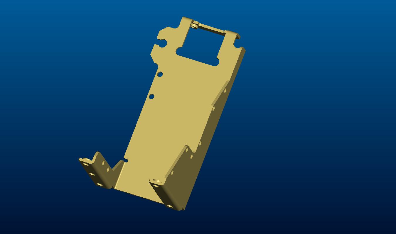

ist es möglich aus einem Volumenkörper ein Blechteil zu erstellen das man anschliessend eine Abwicklung zur Verfügung hat?
Arbeite mit ProE Wildfire 4.0 unter WinXp.
Hab mal ein Bild zur Verfügung gestellt. Könnt ihr was damit anfangen?
Vielen Dank!

Natürlich ist das möglich, allerdings unter einer Bedingung:
Die Wandstärken Deines Volumenmodells müssen überall gleich sein, auch in den Biegeradien. Also Vorsicht mit Fasen und so.
Konvertieren kannst Du es unter Tools > Blech. Im Blechkovertierungsmenü musst Du dann die Verfahrfläche anklicken. Den Rest müsstest Du dann so hinbekommen.

Code:
Typ der Konvertierung von Volumenkörper zu Blechteil wählen.
Fläche wählen, die als (Verfahr-)Blechfläche verwendet werden soll.
Durch KE 2 (IMPORT-KE), Modell blabla erzeugte Fläche wird gezeigt.
Dicke im Bereich  0.0208 bis 86.6837 eingeben  1.9075
Teil kann nicht konvertiert werden. Noch einmal?  Ja
Abbruch bestätigen.
KE 2 (IMPORT-KE) in Teil blabla wird angezeigt.
Ja das habe ich probiert aber erfolglos. Die Dicke ist überall gleich auch bei den Radien... habe Einpressmuttern drin... kann das ein Problem sein?

Ja

Die Einpressmuttern sind ja auch in natura ein anderes Teil - also das Ganze als Baugruppe aufbauen...
Und für die Abwicklung: Biegeaufmaß berücksichtigen (abh. von Werkzeug, Material, Dicke,... - also firmenspezifisch)!

Super hat geklappt... wieder was dazugelernt  Vielen Dank!
Yo Biegeaufmaß ist berücksichtigt... hab hier eine firmeninterne Liste, trotzdem Danke für den Hinweis.
