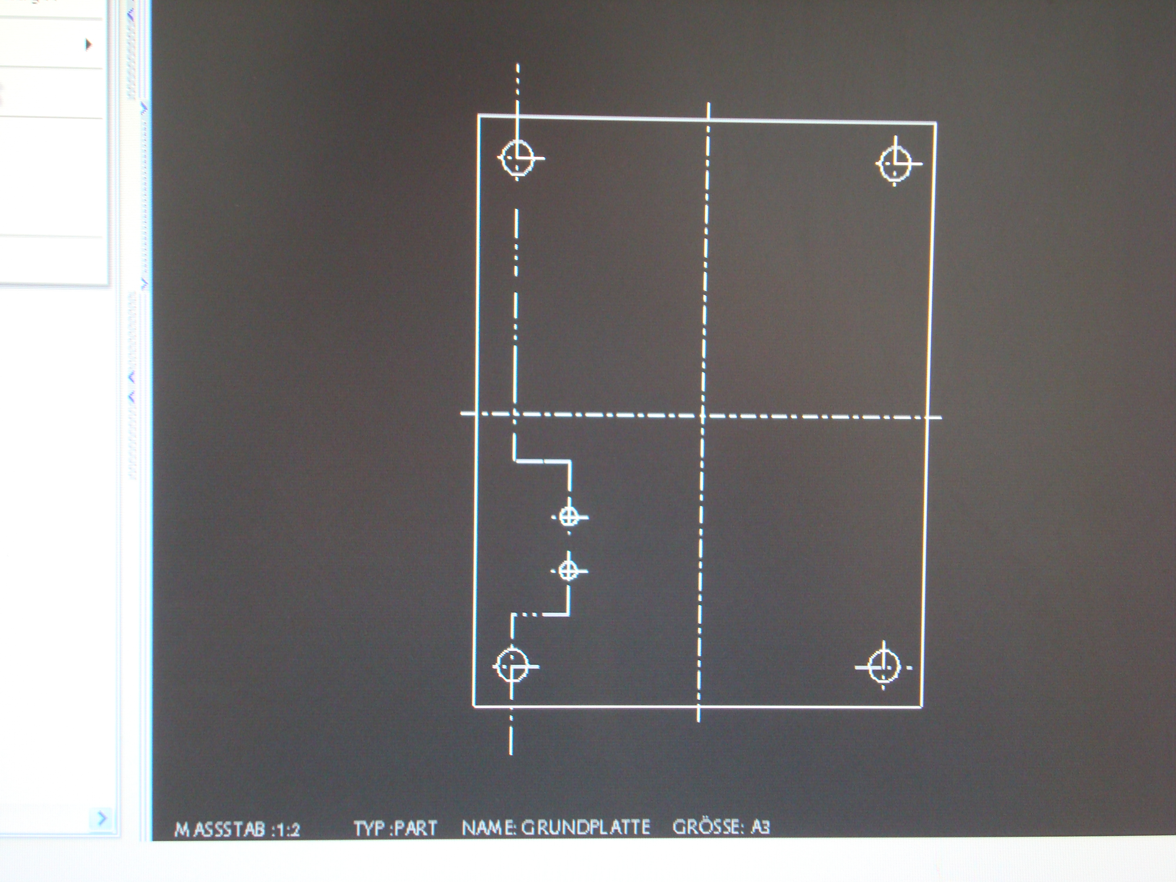

Hallo Leute!
Ich versuche gerade einen Stufenschnitt für meine Belegarbeit anzufertigen, leider ohne großen Erfolg.
Der Schitt soll wie im nebenstehendem Bild aussehen.
Meine Vorgehensweise bisher:
Basisansicht einfügen->Schnitte->2D-Schnitt->Schnitt hizufügen->Stufenschnitt->Eine Seite
ab dem Skizziermanager komm ich dann nicht weiter
Könnt ihr mir bitte ne Step by Step Anleitung geben?
Hab mir zwar nen Anfängerbuch für ProE bestellt, möchte jedoch nicht solange auf das Buch warten und weiterarbeiten!
Rechtherzlichen Dank

Hi!
Versuch mal den Schnitt im 3D-Part zu erstellen, und ihn dann in der Zeichnung in der entsprechenden Ansicht auszuwählen. (Stichwort Ansichtsmanager, siehe Bild)
mfg Thomas

Also ich habe im Skizziermodus (.prt), erstmal 2 Ebenen eingefügt, die jeweils durch die Bohrungen gehen und die ich als Referenz benutzt habe.
Danach habe ich die Linien skizziert, wie der Schnitt eben verlaufen soll.
Jedoch weiß ich jetzt nicht, wie ich über den Ansichtsmanger den Querschnitt beschreiben soll.
Habe jetzt versucht über Querschnitt->Zone das Problem zu lösen, aber ich glaube ich bin irgendwie auf'm Holzweg...
Habt ihr einen Tipp für mich?
Danke nochmals

Okay, hab's hinbekommen!
Trotzdem Danke

Nur als kleiner Tip:
Die 2 zusätzlichen Ebenen sind nicht nötig, die Achsen der Bohrungen reichen ja als Referenz.
T.

noch ein Tip:
Erzeuge Dir eine extra Skizzierebene für den Schnitt, sonst kannst Du später die Position im Modellbaum nicht mehr ändern (d.h., alle nach dem Schnitt eingefügten Elemente werden nicht mit geschnitten)
Gruesze, Karsten
