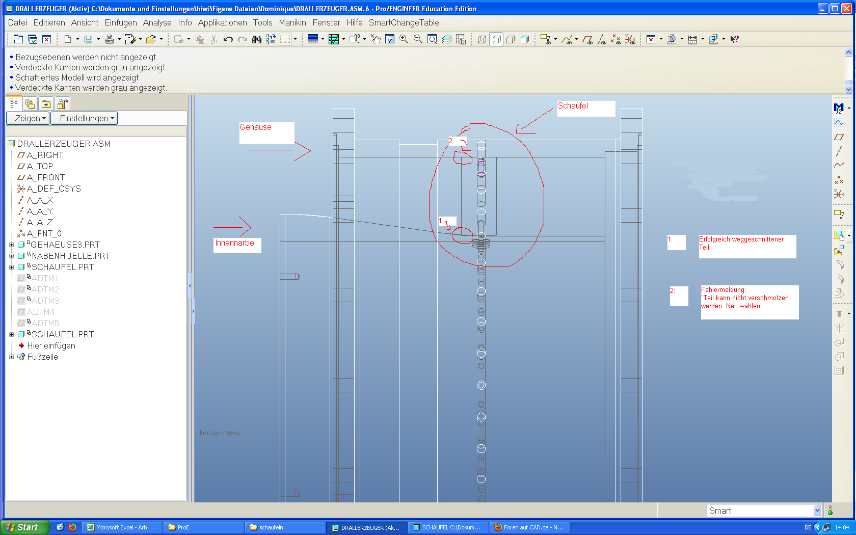

Hallo zusammen!
ich stehe vor einem komischen wie sinnlosen Problem. Ich konstruiere gerade eine Messvorrichtung in einem Windkanal. Dieser hat einen Rohrquerschnitt (innen hohl) und in diesem einen zweiten Rohrquerschnitt (Siehe Anhang). Dazwischen ist eine drehbar gelagerte Schaufel, welche den Luftstrom umleitet, eingespannt. Zu Definieren ist nun der Betrag der Schaufel, der weggefräst werden muss, damit die oben und unten waagerecht konstruierte Schaufel sich drehen kann ohne dass sie die Außen- oder Innenwand des Kanals berührt.
Ich habe innerhalb der Baugruppe erfolgreich durch den Befehl Ausschneiden (Editieren-Komponentenoperationen-ausschneiden) den Betrag an der Schaufel-Unterseite (Innennarbe)wegnehmen können.
Aber wenn ich genau die gleiche Operation an der oberen Schaufelseite am Gehäuse durchführen möchte und das Referenzteil (Gehäuse) bestimmen soll, bekomme ich folgende Fehlermeldung:
"Teil kann nicht verschmolzen werden. Bitte neu wählen."
Ich bin echt verzweifelt und über jeden noch so kleinen Tipp dankbar
Liebe Grüße
Dominique

Zuerst mal der Tipp, die Komponenten ordentlich einzubauen (vollständig definiert)!
Wenn keine kleinen Vierecke vor den Dateinamen mehr sind und es funktioniert immer noch nicht - bitte wieder melden

Alternative zum Auschneiden: Link

PS: Die kleinen Quadrate sind mir auch schon aufgefallen. Und dass die angezeigt werden, wenn die Einbaubedingungen unzureichend sind, hab ich ebenfalls schoneinmal gehört. Allerdings weiß ich nicht, wie ich das beheben kann...
Selbst vor einer simplen Bezugsebene sind die Quadrate. Obwohl ich diese tangential zum Rohr und parallel zu einer Ebene angelegt habe. Für mich reicht das als Einbaubedingung...oder liegt das daran, dass das Rohr schon nicht ordnugnsgemäß eingebaut ist?

Original erstellt von Humunuku01:
Hi Dominique,
ja, das ist so wie Du vermutest: wenn eine Komponente nicht ordentlich plaziert ist ("eingesetzt"), dann sind die darauf referenzierenden Objekte ebenfalls nur eingesetzt.
Detlef
