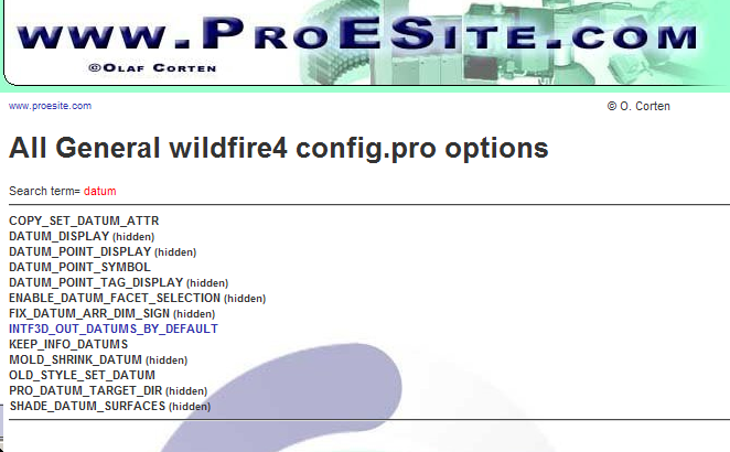

Hallo Leute,
heute habe ich erfahren, dass es wohl einen config.pro Eintrag gibt, mit welchem man einstellen kann, dass gesetze Bezüge (für Form- und Lagetoleranzen) auch ein- und ausgeschaltet werden können, wenn man Planes ein- und ausschaltet. Standardmässig bleiben ja gesetze Bezüge eingeblendet, wenn man Ebenen ausschaltet. Leider konnte ich diesen Eintrag nicht finden, und hoffe auf Eure Hilfe :-)

Von dieser Möglichkeit höre ich das erste Mal, meine Suche hat auch nichts zutage gefördert.
Das Putzige ist ja auch:
Mache ich eine Achse zum Gesetzten Bezug, dann funktioniert das Ein-/Ausschalten der Anzeige dennoch, bei Ebenen aber nicht.

Hallo Kollegen!
Ich habe dieses "Gerücht" auch schon gehört, hab aber den entsprechenden config-Eintrag auch noch nicht gefunden.
Kann es vielleicht ein undokumentierter config-Eintrag sein?

Ich musste es mir auch erst einmal anschauen, da durch die festgelegte Folieneinstellung die Ebenen im Modell nicht sichtbar sind. Wahrscheinlich haben hier unterschiedliche Programmierer dran gewirkt, weil solche unterschiedlichen Verhaltensweisen bei Achsen und Ebenen vorhanden sind.
Ich habe mal Olaf Cortens Seite genutzt, um mir die Optionen in Verbindung mit 'datum' anzeigen zu lassen. Anbei das Ergebnis der Suche nach Optionen. (Keine der Optionen, die mir sinnvoll schienen, hat bei einer schnellen Überprüfung eine Änderung des Verhaltens bewirkt.)

Wenn der Name der Bezugsebene nur eine Stelle hat, lässt sich das mit Regelfolien erreichen. Suchen nach Name=? und dann ausblenden.
