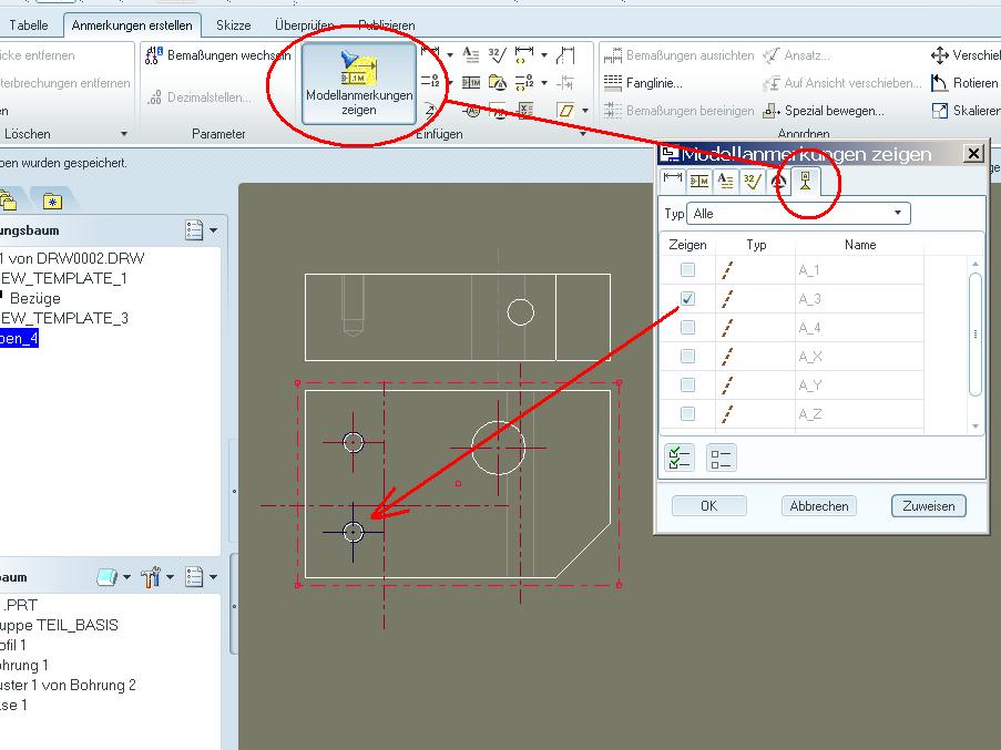

ich arbeite mit WF3 und neuerdings mit WF5. Wie und wo finde ich die "alte" Funktion "Ansicht, zeigen/wegnehmen, Mittellinien". Ich kriege das in den Zeichnungen nicht angezeigt.
Ich weiß, das Problem sitzt vor dem Bildschirm, aber vielleicht hat einer einen Tip.
Schon mal Danke, Christian

Hallo Christian,
herzlich willkommen im Pro/E Forum!
Ob das Problem vor dem Bildschirm sitzt, wage ich nicht zu beurteilen.
Aber in diesem Falle denke ich, dass das Problem wohl eher in Needham, Massachusetts sitzt!
Zur Lösung:
Die Achsen sind unter der Rubrik "Bezugselemente", in den Modellanmerkungen zu finden.
(Siehe Bild)
Anwendung:
Entweder vorher eine Ansicht auswählen (markieren) und danach Modellanmerkungen zeigen, oder umgekehrt zuerst auf das Zeigemenü gehen und danach die entsprechenden KE's aussuchen.
Alternativ:
Im "Zeichnungsbaum" RMT auf die entsprechende Ansicht. Kontextmenü: "Modellanmerkungen zeigen"
HTH, Nina

Hallo Nina,
das war erstklassig!!!!!!
Diese Lösung hätte ich so nicht gefunden. Wie kann man bloß so eine wichtige Funktion so verstecken.
