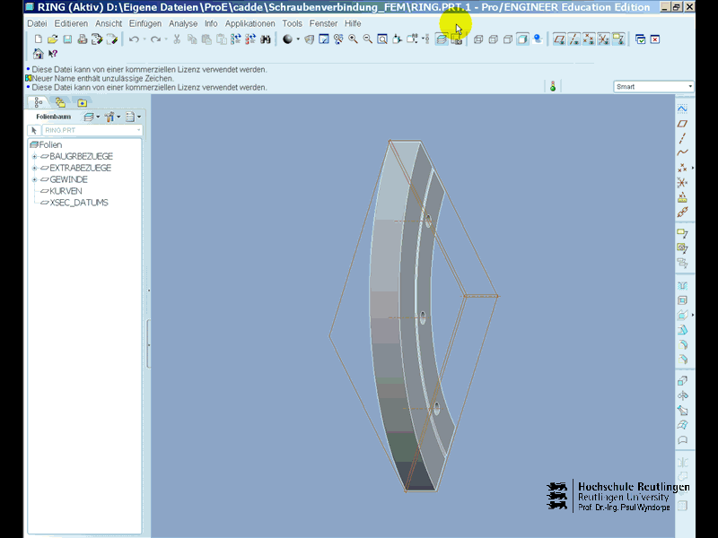

Wie kann der Folienstatustext (Layerstate00001) in WF5 unten links entfernt werden?
Neuer Status und dann löschen hat nicht geklappt. Folienstatus rücksetzten hat nicht geklappt.
Nur neu aufrufen geht.
Danke für Info

im Ansichtsmanager kann man in WF5 einen Folienstatus erzeugen.
Hat man den erzeugt und aktiviert, steht der auch unten links im Grafikfenster.

Hast Du einen Folienstatus erzeugt, wird dieser auch verwendet und angezeigt. Du kannst ja verschiedene Folienstati erzeugen und beliebig zwischen diesen wechslen. Willst Du diese Anzeige nicht haben, kannst Du die Folienstati löschen.
Es gibt schenibar keinen Folienstatus "kein Folienstatus", was irgendwie auch kogisch ist., Entweder man verwendet Folienstati und hat dann immer einen, oder man verzichtet darauf und hat dementsprechend auch keine.

Nun gut dann brauche ich aber auch keine Masterdarstellung für Vereinfachte Darstellungen.
Ich brauche ja vielleicht wirklich mal meherere Folienzustände zum Untersuchen eines Bauteils. Wenn Fertig soll er aber wieder auf den Standard wie der Folienstatus gespeichert wurde.
Gehe ich auf Status rücksetzen habe ich ein + im Ansichtsmanager. Das wäre noch egal es handelt sich aber nicht mehr um Layerstate0001 sondern um Layerstate "Master" (wenn ich die Begriffe mal so verwenden darf).
Also weg mit Texten die nicht mehr benötigt werden.
Beim Neuaufruf ist der Text ja auch weg.
Ich möchte aber eigentlich nicht über die Sinnhaftigkeit meines Tuns diskutieren, hoffe aber zum besseren Verständnis beigetragen zu haben.

Kurioser Workaround:
Erstelle am Schluß einen weiteren Folienstatus [Neu] und entferne diesen sofort wieder [RMT+Entfernen]
