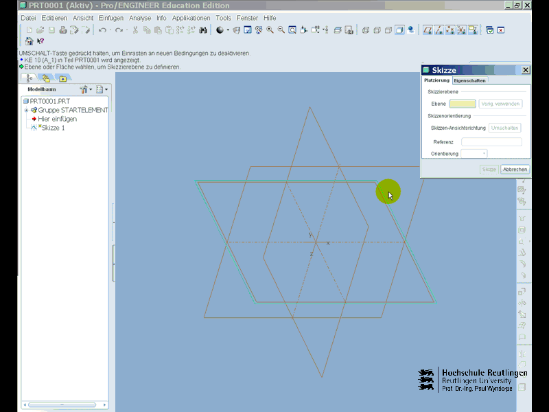

Ich suche im Skizzierer vergebens die Funktion "Achsenpunkt".
Gibt es diese Funktion nicht mehr unter WF5?
Welche Alternativen gibt es dazu?
Danke für Eure Hilfe.

ein Geometriepunkt erzeugt beim Extrudieren Achsen.

über das Menü konnte ich das auch nicht mehr finden, aber in der Toolleiste des Skizzierers bei den Punkten.
Achsenpunkt heißt jetzt Geometriepunkt (siehe Bild).

... Ohne jetzt WF5 zu haben kann ich mir vorstellen, das dieser Geometriepunkt nun auch bei Flächen funktioniert und dort auch außerhalb der Skizze einen Punkt erzeugt oder eben bei einem Volumenkörper eine Achse statt eines Punktes. ...
Ob's bei Flächen funktioniert weiß ich nicht. Genaugenommen weiß ich gar nicht, was Du damit meinst, weil eine Skizze ja immer eben ist.
Ansonsten ist der neue Geometriepunkt aber eine erhebliche Verbesserung, da dieser Typ als Punkt einer Skizze extern vollständig zur Verfügung steht und zwar für alles, wofür Bezugspunkte sonst auch verwendbar sind (siehe Filmbeispiel).

Genauso wie im Film dargestellt hatte ich mir das mit dem Geometriepunkt auch vorgestellt. Eigentlich meine ich ja auch Skizze, denn die (2D-Fläche) wird ja über Füllen erzeugt. Bloß sollte der Geometriepunkt eben nicht nur bei einer Skizze sondern auch bei einem Körper genau so erzeugt werden können. Und das unabhängig vom Achsenpunkt.
Zugegebenermaßen war ja auch die Bezeichnung Achsenpunkt schon ein wenig irreführend, denn es wurde ja nur eine Achse erzeugt und eben kein Punkt. Ich hatte mir aber schon immer gewünscht, das der Achsenpunkt auch in einer Skizze funktioniert weil man damit später in der Zeichnung so herrliche Mittellinienkreuze darstellen konnte.
So wie es aussieht, geht das bei einer Skizze also immer noch nicht, da er nur einen Punkt erzeugt. Aber das alleine ist trotzdem schon eine sinnvolle Verbesserung, das steht fest. Nur zielt meine Kritik darauf ab, das dann der ebenfalls sinnvolle Achsenpunkt fast kommentarlos in dem neuen Geometriepunkt verschwindet. Und sowas leuchtet nicht auf den ersten Blick ein.

es handelt sich aber nicht um eine Umbenennung!
Der Achsenpunkt ist (leider) wieder weg, der Geometriepunkt neu.
Der Achsenpunkt hatte nämlich den Vorteil, dass er automatisch zu einer Achse wurde, wenn man das KE abgeschlossen hat.
Jetzt muss man die Achse erst noch erzeugen.
Dafür funktionierte der Achsenpunkt nicht im Skizzen-KE.

je nach Konstruktionselement verhält sich der Geometriepunkt unterschiedlich:
- #Editieren #Füllen -> kein Geometriepunkt verfügbar
- #Einfügen #Profil #Skizze -> Geometriepunkt wird zu Achse im Modell
- #Einfügen #Modellbezug #Skizze -> Geometriepunkt wird zu Punkt

Florian von BuW hat ja bereits die richtige Antwort gegeben (obwohl, das mit dem #Einfügen #Modellbezug recht umständlich ist, wenn man auch einfach eine externe Skizze machen kann), daher von mir noch eine Anmerkung:
Auch bei der Mittellinie hat sich etwas geändert:
Die normale Mittellinie wird nicht mehr automatisch zu Drehachse bei einem Rotationskörper (-schnitt).
Hier ist jetzt die Geometrieachse zu verwenden.
Wir die Geometrieachse in einer externen Skizze verwendert, entseht im Modell eine Bezugsachse.
Unterschied zu Achsen welche im Modell direkt erzeugt werden: Die direkt erzeugten Achesen gehen immer von Referenz zu Referenz. Die skizzierte Achse ist immer so groß wie das Modell.
