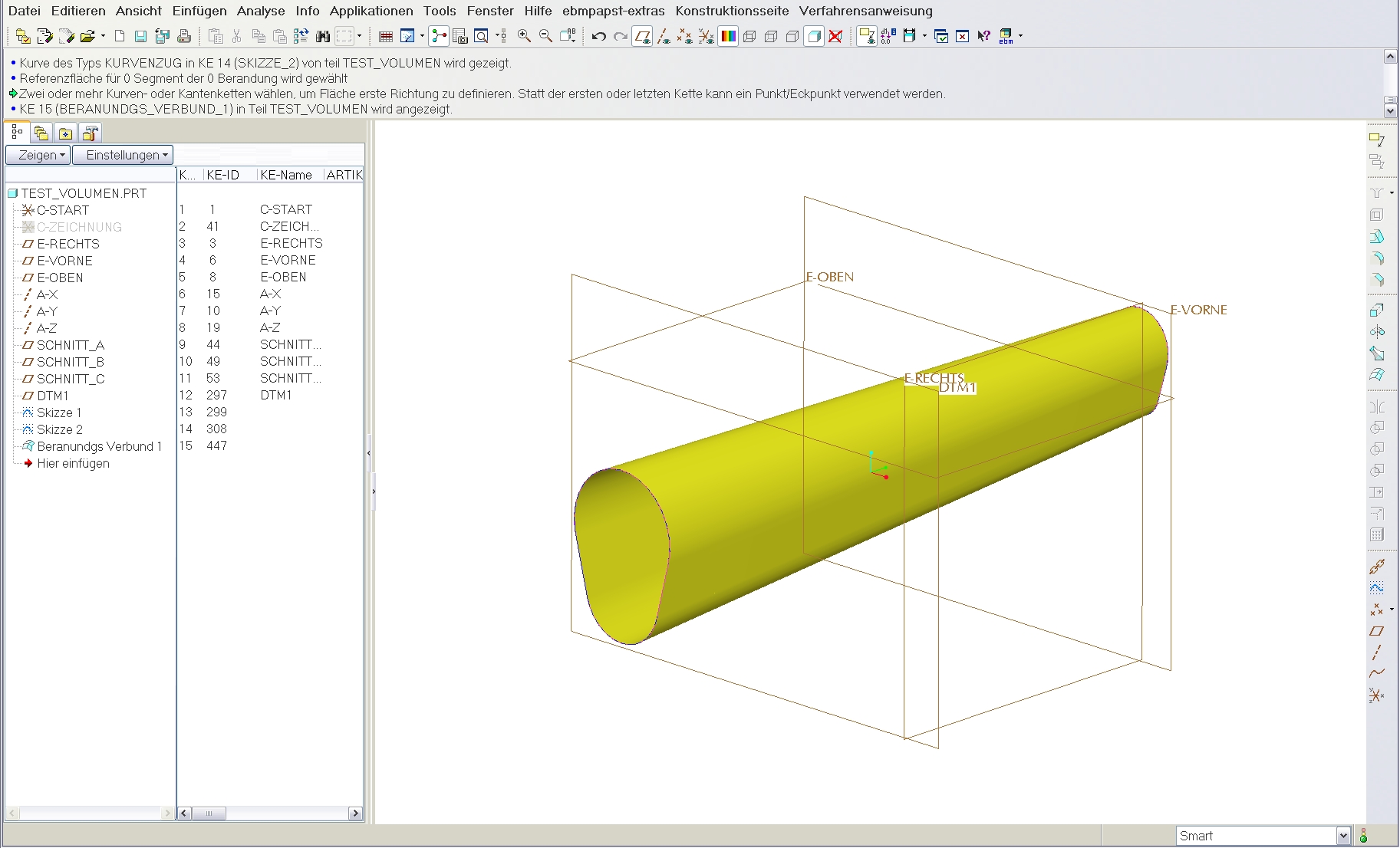

hänge gerade an folgendem Problem:
Habe 2 Skizzen, welche ich mittels eines Volumens miteinander verbinden möchte. Mit Berandungsverbund klappt das ja einwandfrei, aber da sinds halt nur Flächen.
Hab schon mit allen möglichen KE´s rumgespielt, aber ich bekomm einfach nicht das Ergebnis, welches ich möchte...
Vielleicht hat jemand nen tipp für mich.

test_volumen_2.prt.zip
Bitteschön.
Mit Verbund>Körper geht es.
Grüße aus OWL, Thomas

test_volumen_alois.zip
Selbstverständlich geht das mit Berandungsvebund
  • Beide Skizzen selektieren
  • Berandungsverbund evtl. Steuerpunkte Stück an Stück
  • Erste Skizze selektieren #Editieren #Füllen
  • Zweite Skizze selektieren #Editieren #Füllen
  • Berandungsverbund Füllen1 Füllen2 selektieren #Editieren #Verschmelzen
  • Editieren Verbundvolumen
OT an die Flächenprofis Warum muß ich zum Verschmelzen im Modellbaum alle KE's einzeln Selektieren ,aber eine Bereichselektion (Windows-like Hochstell-Taste) Berandungsverbund und letztes Füllen-KE funktioniert nicht
Alois

So geht es auch, aber halt nur mit zusätzlichen KE´s. Es sind dann 5 KE´s statt Einem.
Aber bekanntlich führen viele Wege nach Rom (....oder zum solid )

Original erstellt von EWcadmin:
Weil ich flexibler bin
  • Anzahl der Elemente muß nicht gleich sein
  • Steuerpunkte definierbar
  • Keine Wölbung in ddie zweite Richtung hinzufügbar
  • Kein altes Benutzerinterface
Alois

Danke Alois, dass du auch noch den weg über den Berandungsverbund erklärt hast. Bei mir hats glaub ich beim Verschmelzen der Flächen gehapert.
Schönen Tag noch
