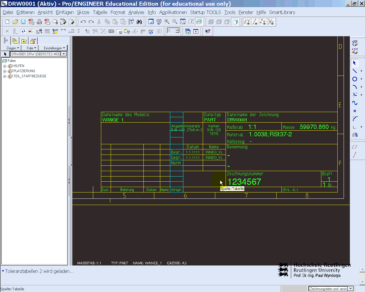

  Guten Tag liebe ProE-Könner.
  Ich habe folgendes Problem:
  Beim Erstellen einer Zeichung werden Typen einiger Beschriftungsfelder (Teilbenennung, Material, Zeichnungsnummer usw.) vom Anfang an als Typ "Ja/Nein" (statt Typ "Zeichenkette") definiert. So erscheinen in der Tabelle nur "Falsch" oder "Wahr".
  Ich habe versucht diese über "Tools/Parameter" zu editiren oder zu löschen, aber dann kommt eine Meldung "Parameter XXX wird in einer Notiz benutzt und kann nicht gelöscht werden".
  Wo kommt diese komische Dateityp hier und wie kann es geändert werden.
  Für eine Hilfe wäre ich sehr dankbar,

Es könnte beispielsweise sein, dass die verwendeten Zeichnungsschablonen nicht zu den verwendeten Startteilen passen. D. h. wenn z. B. der Parameter "Zeichnungsnummer" nicht im Modell (üblicherweise definiert durch das Startteil) vorhanden ist, wird er in der Zeichnung eigens angelegt.

  Ich habe die Zeichnungsblatteinstellungen über "Datei/Seite Einrichten" aus einer .frm-Datei geladen. So wird es auch von meinen Kollegen gemacht (nur dass es bei ihnen funktioniert und die Felder geändert werden können).
  Was den Admin angeht, so sind dafür die Ausbilder von einem Externen Unternehmen verantwortlich und diese sind in einer kürzen Zeit sehr schwer zu erreichen. Die Zeichnung muss aber möglichst schnell in die Fertigung (und dies geht schwer, wenn die hälfte der informativen Fenster nur die Werte "Wahr" oder "Falsch" enthalten).
  Das Problem könnte an irgendwelchen Einstellungen liegen, die bei der Programminstallation geändert wurden, dies ist aber von mir auf schnelle nicht zu finden.
  Ist Ihrer Meinung nach eine Lösung möglich (ein neues Feld von Hand zu basteln oder ähnliches)?

Es sind sehr wahrscheinlich Lösungen für das lokale Pro/blem "auf die Schnelle" denkbar, aber definitiv nicht aus dem blauen Dunst, d.h. ohne Modell, mindestens bestehende aus Zeichnungsvorlage, Zeichnungsdatei und Modelldatei.

Wenn das Modell schon im Eimer ist, hilft wohl nur, die besagten Parameter im Modell anzulegen, diese mit den benötigten Informationen zu füllen, den Rahmen aus der Zeichnung zu löschen, die beim Einfügen des Rahmens als Zeichnungsparameter angelegten Parameter aus der Zeichnung löschen und danach den Rahmen neu zu laden und zu hoffen, dass die Infos nun aus dem Modell gelesen werden...

... Nun habe ich unter Einstellungen die Interne Einstellungen von ProE gemeint (Dateivorlagen, Datenbanklinks und Ähnliches) und damit hat der Systemadministrator in der Regel nicht viel zu tun.  ...
Genau diese Einstellungen sind normalerweise die ureigenste Aufgabe einer Pro/E-Administration, aber sei's drum.
Im anhängenden Clip eine schrecklich unsaubere Lösung für "auf die Schnelle weg mit dem Parameter".
Pass nur auf, dass Du Dir danach nicht Deinen modifizierten Zeichnungsrahmen im Vorlagenverzeichnis speicherst. Deine Kollegen werden Dich lynchen.
Ich würde das sogar machen, wenn ich eine solcherart zerstörte Zeichnung in die Finger bekäme.

das Endproblem lag daran, dass ProE beim importieren vom Beschriftungsfeld die Datentypen einiger Parameter von "Zeichenkette" auf "Ja/Nein" geändert hat. Der Ursprung des Problems habe ich noch nicht gefunden, werde mich damit demnächst auseinander setzen.
Original erstellt von Wyndorps:
HTHHope this helps (Hoffe, es hilft weiter) Paul
Die "schrecklich unsaubere Lösung" hat mir eine Idee für die lokale Problembehebung gegeben: Wie ich bereits sagte, ließen sich die Feldparameter des Typs "Ja/Nein" nicht löschen, da diese "bereits benutzt wurden". Dies ist auch logisch, da diese Datentyp nicht leer sein kann. So leuchtete es bei mir, nachdem ich im Clip von Paul (Professor Wyndorps?) Textstileinstellungen für Beschriftungsfelder gesehen habe.
Ich musste:
- in diesen Einstellungen die Namen der Parameter ändern (z.B. "Auftragsnummer" auf "Auftragsnumme"), dann
- den entsprechenden Parameter in "Tools/Parameter" löschen und mit dem Typ "Zeichenkette" wiedererzeugen.
- Nächster Schritt war über EInstellungen des entsprechenden Schriftfeldes die alte Bezeichnung wiedereinzutragen.
Es mag ein wenig umständlich zu sein, lässt aber bei den kommenden Zeichnungsänderungen mit den Beschriftungsfeldern korrekt umgehen.
