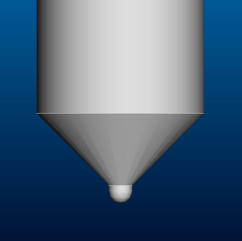

Guten Tag
Ich bin auf der Suche wie ich in ProE eine Nut erzeugen kann anhand der Werkzeugbahn. Wenn es sich um einen Schaftfräser handelt habe ich eine Lösung gefunden. Bei mir handelt es sich um einen speziellen Stichel.
Wenn das Werkzeug senkrecht zur Werkzeugbahn ist kann mit einem einfachen Zugelement gearbeitet werden. Da ich aber auch in der Z-Achse verfahren muss kommt das Schleppen hinzu.
Gibt es kein Tool im ProE wo das Werkzeug modeliert werden kann welches an einer Leitkurve entlang durch das Werkstück geführt wird und so die Nute erzeugt werden kann??
Gruss Universo

Lies Dich einmal durch die Vielzahl an höchst qualifizierten Beiträgen z. B. hier und Du wirst feststellen, dass so etwas keineswegs trivial ist.
Ich kenne kein CAD-Programm dass dazu eine einfache und geometrisch korrekte Lösung anbietet.

ich hätte vielleicht eine Idee, dazu müsste ich aber die Werkzeugkontur kennen.
Was genau ist denn unter einem spez. Stichel zu verstehen?

Kommando zurück, Denkfehler.. nichts desto trotz wäre aber die Kontur interessant..

Das es nicht so trivial ist habe ich schon herausgefunden!
Im Anhang habe ich noch ein Bild wie ich mir das Werkzeug vorstelle.
