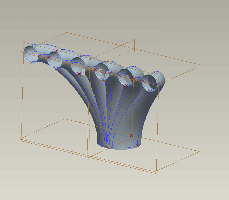

Folgendes: ich versuche gerade einen Krümmer (Reihen-Sechszylinder) mit Hilfe mehrerer Berandungs-Verbunde zu erstellen.
Ich habe die Berandungs-Verbunde jeweils einzeln erstellt mit je 4 Punkten pro Skizzen Geometrie und diese dann mit einem Tangentialen Spline verbunden. Danach ganz normal die, in meinem Fall, 6 dünnwandigen "Körper" erstellt.
Und jetzt hänge ich; wie schneide/verbinde ich die 6 "Körper" zu einem? Die Trimmfunktion bzw. Volumenverbund öffnen sich nicht bei der Anwahl 2er Körper, somit müssten diese aussen vor sein.

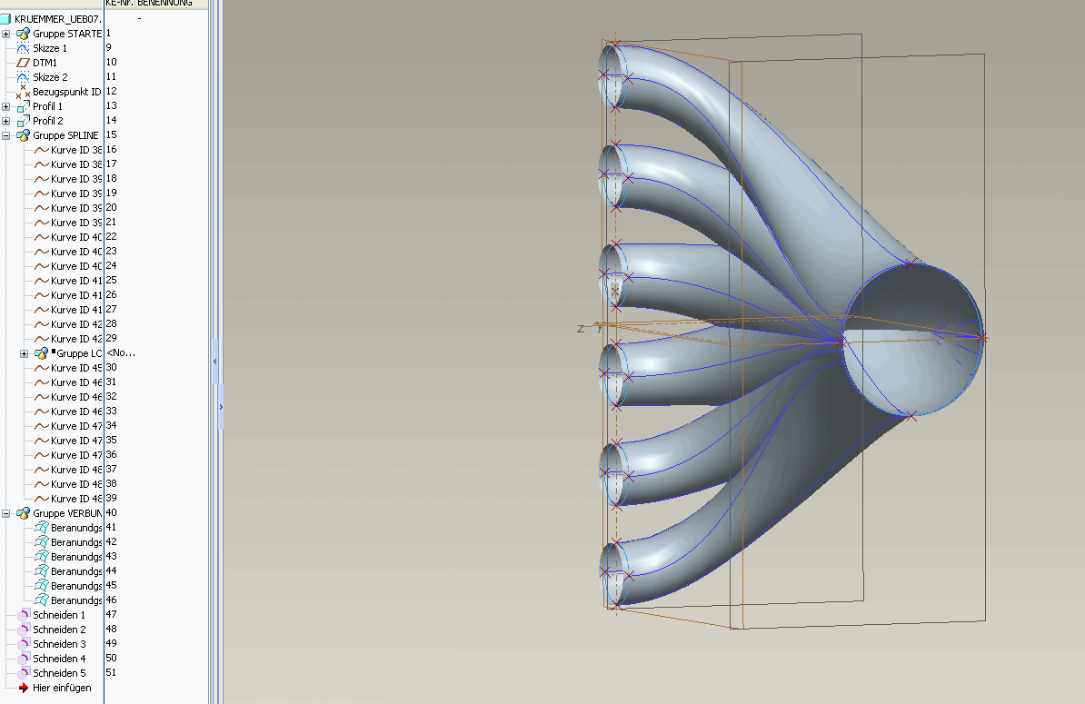

danke für die schnelle Antwort. Ich hatte es ja eigentlich auch so vor gehabt. Aber es funktioniert nicht, er schneidet beziehungsweise verbíndet mir die 6 Körper nicht zu einem.
nochmals zu meiner Vorgehensweise (siehe Anhang im ersten Beitrag):
ich habe 2 Skizzen erstellt. in der ersten befinden sie die 6 krümmeranschlüsse und in der anderen die kontur für das hosen- bzw. sammelrohr.
danach habe ich pro kreisanschluss 4 punkte eingefügt. dann die jeweils die 4 punkte von oben nach unten mit splines verbunden, bis ich 6x4=24 splines hatte.
danach dann mit berandungsverbund jeweils aus den skizzen und den splines 6 einzel körper gemacht.
und genau hier bin ich stehn geblieben. ich habe jetzt 6 körper, die ich miteinander verschmelzen oder ähnliches machen möchte, damit diese dann am ende aufdicken kann und im endeffekt einen innen holen Krümmer habe. denn bis dato schneiden sich die 6 körper noch im inneren und bilden dadurch keinen holen körper.
ich hoff das war ein bischen verständlicher. am besten meine angefügte datei angucken.
ich hänge mal noch vorsichtshalber eine datei mit dem baum und der unteren ansicht meines krümmers an.
gruß und weiterhin vielen dank.

Ich denke, Deinem Modellbaum nach zu urteilen, müsstest Du die Flächen verschmelzen und nicht schneiden.
Das müsste ich mir aber noch genauer anschauen.

...ja, diese Krümmer sind schon so eine Sache für sich. Da es bei Dir aber nur eine Übung sein soll ist das Ganze ja noch überschaubar. Ich weiß: Ein schwacher Trost.
Es ist die Frage ob man die Flächen bis zum bitteren Ende laufen lassen soll, oder sie besser zumindest ein Stück vorher trennt. Dann ergeben sich nämlich 2 Kurven: Einmal der Kreis und zum anderen der Kurvenhaufen der Trennstelle der zusammenlaufenden Rohre. (Idealerweise ist der nicht auf einer Ebene sondern auf einer leicht gekrümten Fläche um den Verlauf der einkommenden Flächen zu unterstützen.)
Die Einzelrohrflächen muß man miteinander verschmelzen. Das ist richtig. Vielleicht müssen dafür vorher noch einzelne Schnitte an Schnittkurven getätigt werden ! Sonst klappts eventuell nicht mit dem Verschmelzen weil man sich dabei immer für die eine oder die andere Seite entscheiden muß und in keinem der beiden Fälle nicht das gewünschte Ergebnis dabei herauskommt (Ein- Austauchen !).
Hat man nun die Rohrflächen sauber verschmolzen und die Kreis-Haufen Fläche schön tangential miteinander über Berandungsverbund verbunden, so kann man "hoffentlich" einen dünnen Körper erstellen. Sollte das nicht gehen kann (oder besser sollte !) man noch in die Kiste Verrundungen greifen. Der geschickte Konstrukteur tut das an der Stelle an der die Kreiskurve und die Rohrend-Haufen Kurve noch nicht verbunden sind. So laufen keine scharfen Ecken von den Rohren in die runde Kreisfläche.
Aber Vorsicht: an Flächenaußengrenzen laufen Rundungen oft nicht bis nach außen wenn man Flächen verrundet. In diesem Fall muß man die Konstruktion einfach etwas verlängern und später an der selben Stelle wieder abschneiden. Je nach dem, kann man die Rundungen im Modellbaum auch vor dem Abschneiden des Rohrhaufens (s.o.) einfügen. Nun sollte es aber entgültig klappen mit dem dünnen Körper.
Übrigens: Wenn man die gesamte Fläche schließt und ein Verbundvolumen daraus macht, könnte man auch das Element "Schale" einsetzen.
Viel Erfolg !
