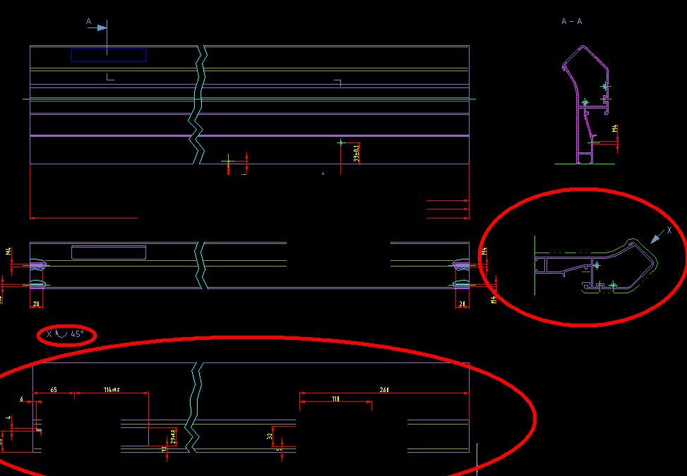

Hallo Miteinander,
wie erstellt man eine um 45° versetzte Projektionsansicht in WF3?
siehe Anhang
Danke im Voraus

Hallo und herzlich Willkommen hier auf CAD.de.
Abgesehen davon, das eine 45°-Projektion wohl nicht gerade als normgerecht bezeichnet werden kann, könnte man so eine Ansicht von Hand erzeugen.
Dazu einfach die Aurichtung im 3D-Teil so einstellen, das es eine 45°-Projektion darstellt. Dann die Ansicht unter einem Namen wie z.B. 45_Zeichnung  speichern. Beim Erstellen einer neuen Zeichnungsansicht (Basisansicht) dann die gespeicherte Ansicht bei der Ausrichtung einstellen - Fertig.
Ist jetzt nicht gerade die feine Englische, aber Quick and Dirty. Man könnte noch die Ansicht über Ausrichtungsreferenzen in der Zeichnung direkt ausrichten, aber ich mache solche "Spezialansichten" gerne über den 3D-Modus mit gespeicherten Ansichten.
Denn man viel Spaß und Erfolg hier im Forum.
Grüße aus OWL, Thomas

erstellt am: 14. Sep. 2010 12:51    Editieren oder löschen Sie diesen Beitrag!  <-- editieren / zitieren -->   Antwort mit Zitat in Fett Antwort mit kursivem Zitat    Unities abgeben: 1 Unity (wenig hilfreich, aber dennoch)2 Unities3 Unities4 Unities5 Unities6 Unities7 Unities8 Unities9 Unities10 Unities Nur für thepcp 10 Unities + Antwort hilfreich
Original erstellt von EWcadmin:
...Dazu einfach die Aurichtung im 3D-Teil so einstellen, das es eine 45°-Projektion darstellt...
Ich geh mal etwas mehr ins Detail: gemeint ist, Du solltest zunächst eine Ebene erzeugen die 45° zu der entsprechenden Standardebene (XY ?) steht, also z.B. Durch Achse A_DEF, im Winkel zu DTM_XY.
Danach fügst Du wie gesagt eine Ansicht (z.B. mit Namen "A") hinzu, indem Du diese Ebene verwendest.
Im Zeichnungsmodus kannst Du dann diese eingestellte Ansicht "A" in einer Zeichnungsansicht verwenden.
Viel Erfolg.
-Axel-

erstellt am: 15. Sep. 2010 14:26    Editieren oder löschen Sie diesen Beitrag!  <-- editieren / zitieren -->   Antwort mit Zitat in Fett Antwort mit kursivem Zitat    Unities abgeben: 1 Unity (wenig hilfreich, aber dennoch)2 Unities3 Unities4 Unities5 Unities6 Unities7 Unities8 Unities9 Unities10 Unities Nur für thepcp 10 Unities + Antwort hilfreich
Wenn es die Ansicht X aus Deinem Beispiel werden soll, erzeugst Du einfach eine Hilfsansicht.
Pro/ENGINEER wird Dich dann nach eine Achse, Kante, etc fragen um die Du die Ansicht kippen möchtest.
Da wählst Du einfach die Kante, auf die der Pfeil bei X zeigt. Nun kannst Du die neue Ansicht in Projektionsrichtung verschieben.
Ansonsten erzeugst Du Dir einfach eine Achse im Teil um die später die Hilfsansicht "gekippt" werden soll.

erstellt am: 15. Sep. 2010 20:08    Editieren oder löschen Sie diesen Beitrag!  <-- editieren / zitieren -->   Antwort mit Zitat in Fett Antwort mit kursivem Zitat    Unities abgeben: 1 Unity (wenig hilfreich, aber dennoch)2 Unities3 Unities4 Unities5 Unities6 Unities7 Unities8 Unities9 Unities10 Unities Nur für thepcp 10 Unities + Antwort hilfreich
Original erstellt von INNEO Solutions:
...Da wählst Du einfach die Kante,...
Idealerweise erzeugst du dir eine Bezugsebene die du dafür hernimmst. Geht nämlich im Verlauf folgender Änderungen die Kante hopps, kannst du gleich alles nochmal neu machen. Daher verwende ich nie Teilegeometrie zum Ausrichten von Ansichten, gleich welcher Art.
Die so erzeugte Hilfsansicht kann dann im Nachhinein in eine Basisansicht umgewandelt werden und dann beliebig verschoben werden. Ob das auch wieder rückwärts geht kann ich grad nicht sagen, bei Bedarf mal testen.

erstellt am: 21. Sep. 2010 08:26    Editieren oder löschen Sie diesen Beitrag!  <-- editieren / zitieren -->   Antwort mit Zitat in Fett Antwort mit kursivem Zitat    Unities abgeben: 1 Unity (wenig hilfreich, aber dennoch)2 Unities3 Unities4 Unities5 Unities6 Unities7 Unities8 Unities9 Unities10 Unities
Habs mal auf die schnelle mit der quick and dirty variante erstellt.
Aber beim Nächsten mal werde ich es mal die anderen Varianten testen.
danke für die Hilfe
