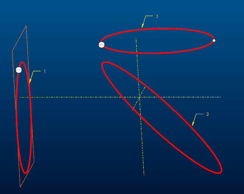

Ich habe drei Ellipsen. Eine als Skizze auf Ebene1, die zweite als Projektion auf der 45Grad zu Ebene1 stehenden Ebende2. Und die Dritte als Projektion von der bereits projezierten Skizze2 auf der 90Grad zu Ebene1 stehende Ebene3 (siehe Bild).
Nun möchte ich die drei Ellipsen gerne verbinden. Soll eine, über Eck verlaufende Ellipserohrverbindung werden. Ich versuchte es immer über den Berandungsverbund und wollte nachher einen Körper daraus machen. Das macht mir ProE aber nicht und wirft immer Fehlermeldungen raus. Wisst ihr vielleicht, wieso das nicht geht und wie ich es dennoch hinbekomme?
(Möchte nachher gerne den Gehrungsschnitt variieren können)
Vielen Dank schon mal!

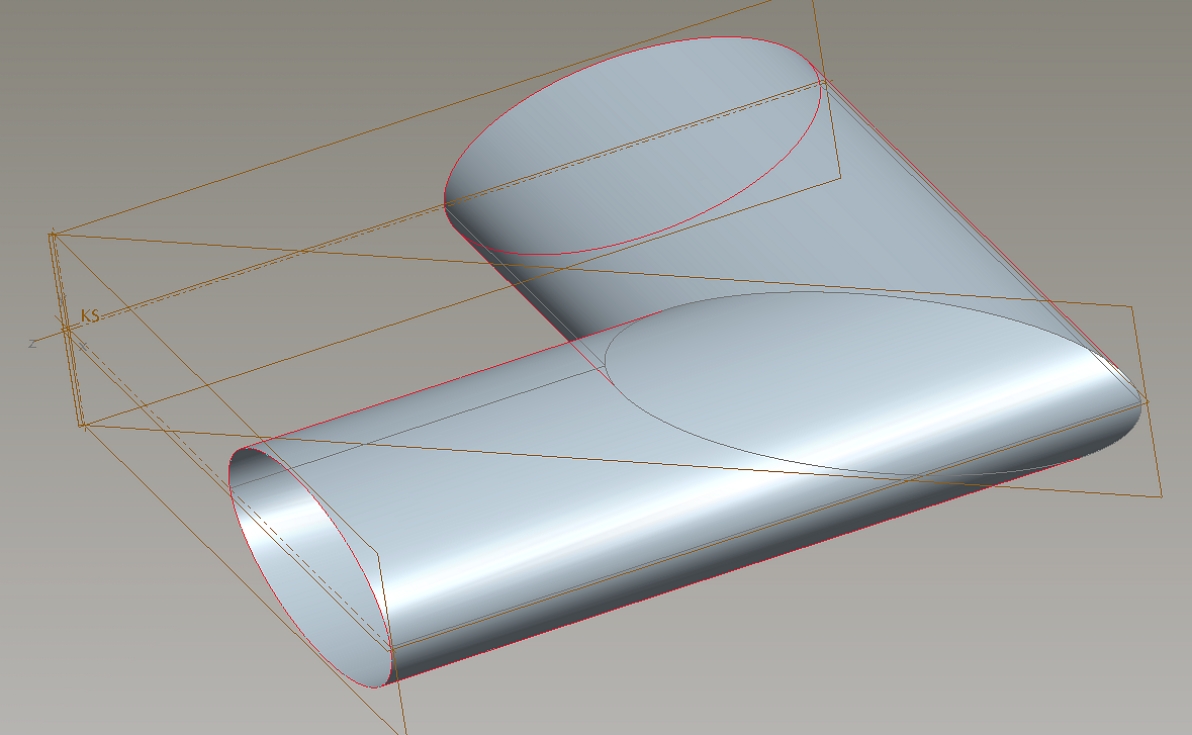

Andere Möglichkeit:
Statt des KE´s Berandungsverbund wählst Du Verbund (Fläche) mit den Verbundoptionen Allgemein, Skizzierebene und Schnitt auswählen, sowie den Attributen Gerade und offene Enden. Dann von Schnitt zu Schnitt hangeln und die Kurven auswählen mit der Option Schleife auswählen. Fertig.
Ergebnis siehe Bild.
Grüße aus OWL, Thomas

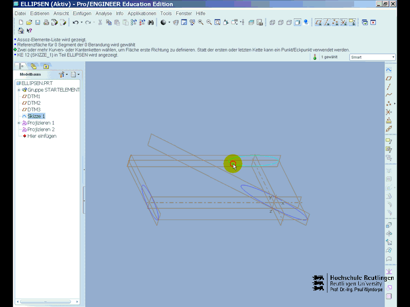

Original erstellt von C.Hen:
Kannst du nicht einfach eine Ebene unter 45° anstelle der 2. Skizze setzen, dann Körper erzeugen mit der Tiefenoption "bis" und die Ebene Auswählen? Dann das gleiche von der Ebene die 90°versetzt ist
Ja, daran hatte ich zuerst gedacht. Wollte es nur mal so ausprobieren und merkte, dass es, aus einem mit nihct verständlichen Grund nihct funktioniert. Finde das sehr seltsam aber....ProE - sag ich nur *g*
Verbindet man die drei Ellipsen jedoch aun ihren äußeren Bogenpunkten durch Kurven und versucht es dann über Berandungsverbund mit zwei Richtungen, geht es!

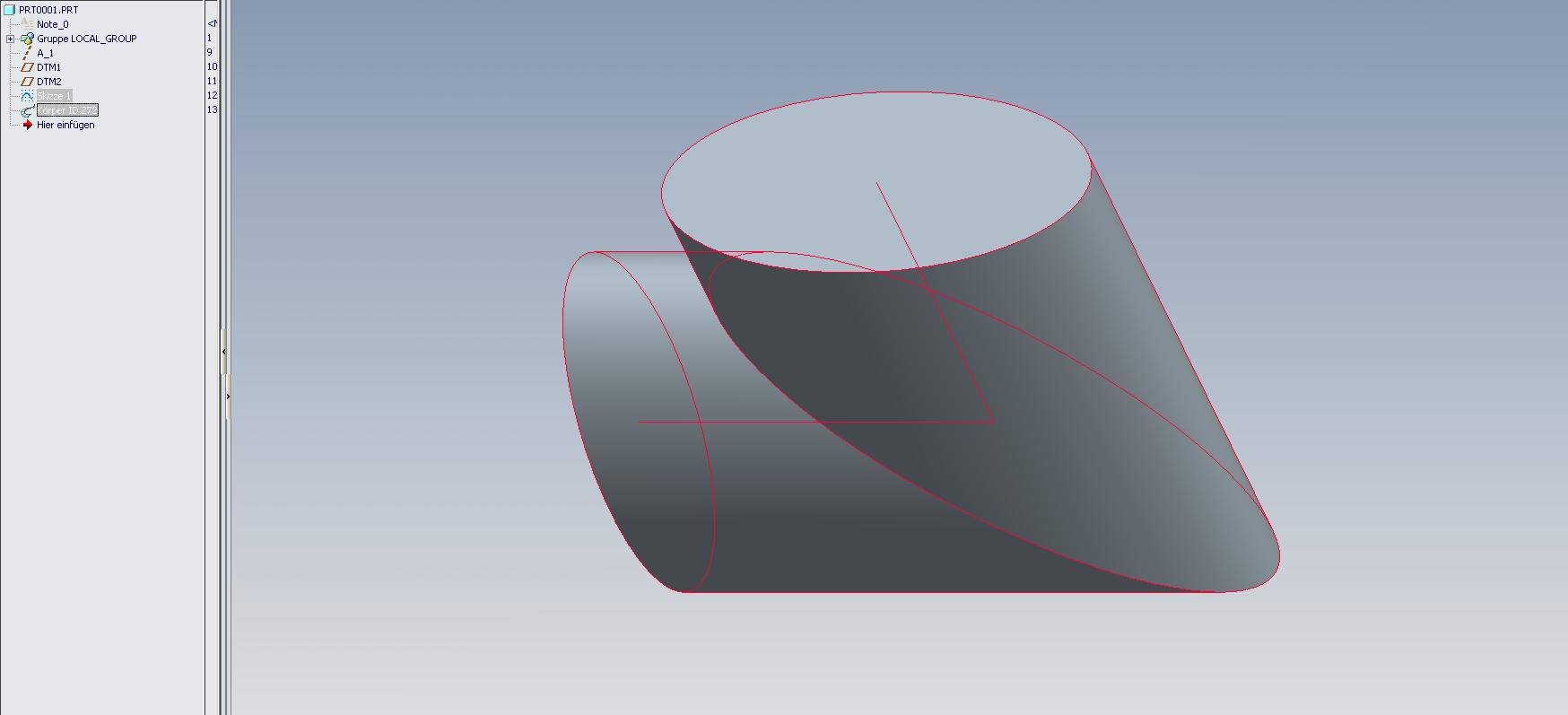

Mein Vorschlag wäre, es über einen Zugkörper zu probieren.
(#Einfügen#Ziehen#Körper)
siehe Bild im Anhang

Ellipse_Verbundflaeche.pdf
Hier die Erklärung in Einzelschritten als PDF.
Was Du noch beachten musst, ist der Startpunkt. Der sollte immer an der gleichen Stelle der Ellipsen sitzen und in die gleiche Richtung zeigen. HTH.
