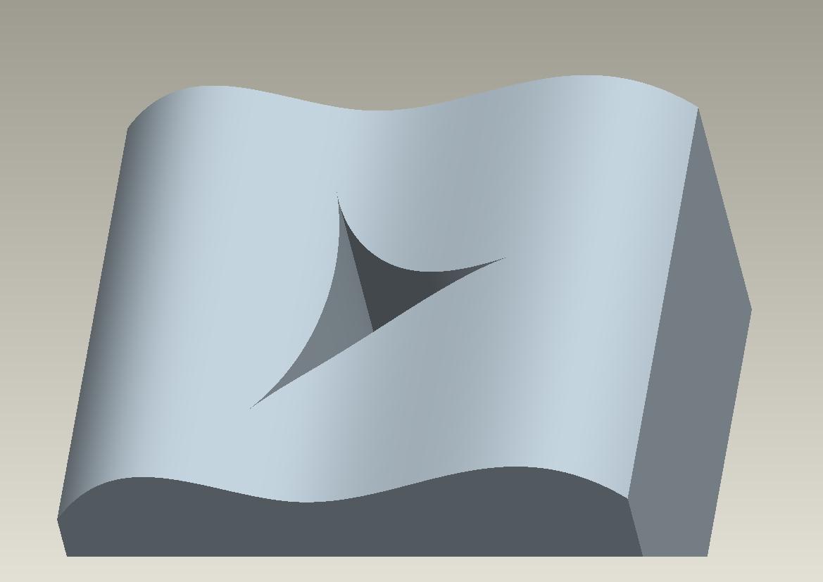

folgendes Pro/blem: Ein Loch, bestehend aus 3 Berandungen, soll gefüllt werden. Die Berandungen sind nicht skizziert und liegen auch nicht auf einer Ebene, sind aber an allen Ecken tangential.
Mit Berandungsverbund gehts nicht.
Jemand ne Idee?

das Pro/blem ist, dass das Bild ein vereinfachtes Modell zeigt, nur zur Verdeutlichung. Die drei Berandungskurven sind aus verschiedenen KEs entstanden, also leider nix mit Profilfläche.

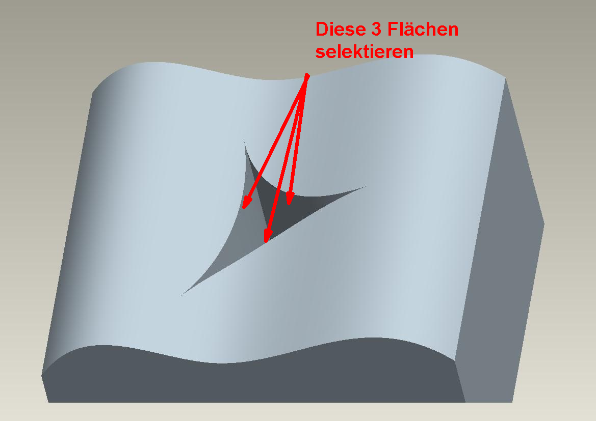

Einfach die Seitenflächen des Loches wählen (Flächen)
Dann #editieren #entfernen (Neu in WF4)

beim Fläche entfernen kommt folgende Fehlermeldung:
Hervorgehobene Flächen schneiden keine andere Fläche, die an entfernten Bereich angrenzt.
Dies kann verschiedene Gründe haben, z.B.:
Fächen können nicht genug erweitert werden, um die Lücke zu schließen.
Resultierende Verlängerungen formen eine Geometrie, die relativ zur Modellgröße zu groß ist.
Empfohlene Aktionen:
Ändern Sie die Referenzen so dass die Flächenverlängerung konvergieren und sich gegenseitig schneiden, sodass ein geschlossenes Volumen entsteht.
Geht also auch nicht. Wär auch zu schön gewesen, denn "Fläche entfernen" gefällt mir sehr gut, hab ich schon öfter bei Importdaten verwendet.

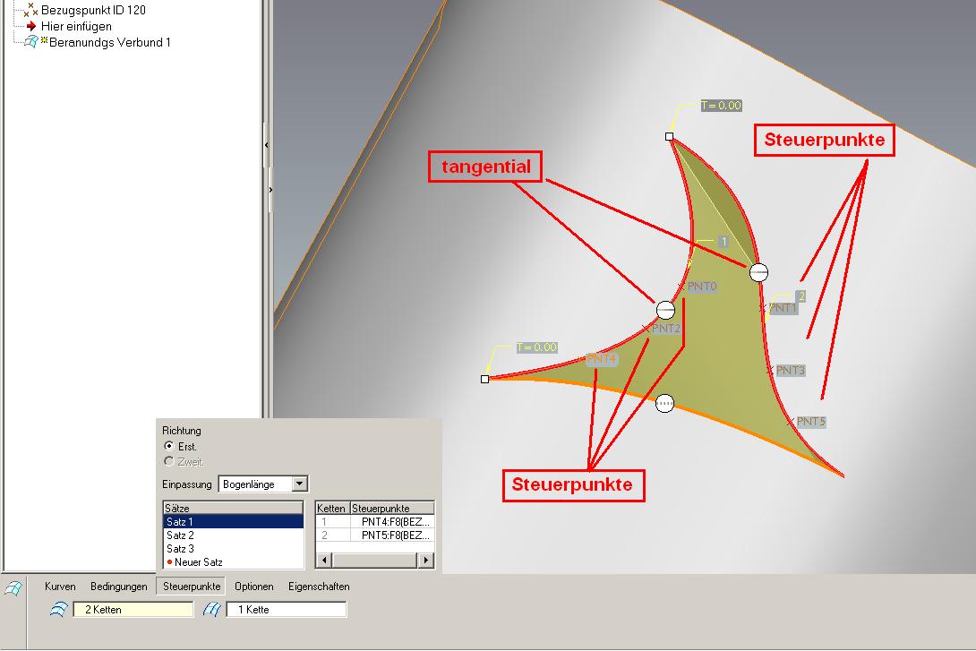

mich stört vor allem die Aussage:
Wieso nicht? Wo ist das Poblem?
Zwei Kanten als "erste Richtung" definieren, und die 3. als "zweite Richtung"
Dann die beiden aus der 1. Richtung "tangential" zur DECKFLÄCHE!!!! definieren und ggf. Steuerpunkte hinzu. (Bogenlänge)
HTH, Nina
