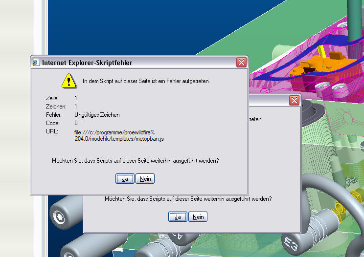

Wir (ich) bekommen immer wieder Daten von Fremdkonstrukteuren, dessen Teile (PRT's) entweder eine falsche Dichte haben, oder aber dessen "Einheiten" nicht richtig sind. Nicht selten habe ich Baugruppen, von denen 20% der Parts auf INCH gestellt sind. Diese zu suchen und umzustellen braucht immer recht viel Zeit und macht auch nicht wirklich Spass
Vielleicht - so dachte ich mir - kennt ja die Pro/E Gemeinde auf CAD.DE eine Lösung oder Tool, mit dem man (ich) solche sinnlosen Tätigkeiten vereinfach oder automatisieren kann?!? Bei den eigenen Teilen ist das ja kein Problem, da die Starttemplates schon alle richtig sind.
Für Hilfe oder Tipps wäre ich sehr dankbar.

Dafür gibt es wirklich was in Pro/E. Es nennt sich Modelchecker. Damit kann man solche Fremdmodelle recht einfach auf die eigenen Anforderungen prüfen und größtenteils auch reparieren lassen.

vielen Dank schon mal für den Hinweis. Werde ich mal ausgiebig testen müssen. Ein erster Versuch ging schon mal in die Hose (siehe Bild)
Ich werde mich mal in der Onlinehilfe schlau machen, wie das ModelCheck genau funktioniert.

Bevor Du hier weiter testest, würde ich Pro/E neu installieren, weil Du
  • Pro/E unter dem Unterordner Programme installiert hast --> evtl. Probleme mit Zugriffsbeschränkungen
  • Du hast Sonderzeichen und Leerzeichen im Pfadname --> es treten sehr oft Probleme dabei auf (auch wenn PTC genau diesen Pfad vorschlägt, aber wahrscheinlich ist das eine ABM für die Hotline ...)
Auch dann wirst Du nicht gleich los arbeiten können. Der Modelcheck benötigt genau wie Pro/E selbst eine ordentliche Konfiguration. Ansonsten kannst Du Dein blaues Wunder erleben.
