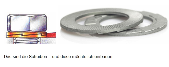

Guten Tag ihr Lieben,
eine (für mich) besondere Form von Sicherungsscheiben stellen diese hier dar (Abbildung).
Nun möchte ich deutlich sichtbar ein Scheibenpaar modellieren, damit diese Art U-Scheibe nicht
einfach übersehen wird.
Ich knobel schon ein wenig, finde aber keinen Ansatz.
Wer kann mal anschubsen?

Hallo Falko, hallo Bombi,
selbst machen zum dazulernen, dann für Veränderungen nutzbar halten.
So einfach erscheint es mir ja nicht.
lg
holli

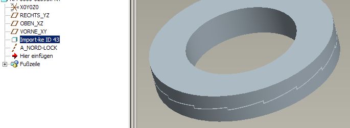

Hallo holli,
die Scheiben sind bei uns auch im Einsatz. Ich bin noch nicht auf die Idee gekommen, diese zu Modellieren. Auf der Seite von Nord-Look kann man sich die Modelle herunterladen. Dabei ist berücksichtigt, dass die Paar verklebt geliefert werden. Somit tauchen in der Stückliste nicht die einzelnen Scheiben auf sondern die Anzahl der verklebten Paare.
Und die Modelle sind so, dass man im CAD erkennt, dass es keine normale Scheibe ist (--> Bild)

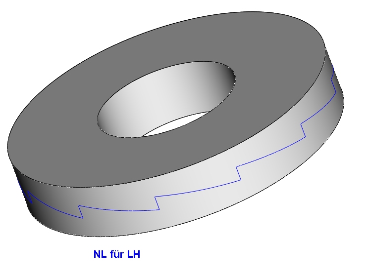

Noch eine Idee:
Du modellierst den Teil mit den Zähnen als vollen Ring.
Jetzt Ebene durch Hauptachse mit Winkel.
Auf dieser Ebene und an dem tiefsten Punkt des zukünftigen Zahnes eine Achse.
Durch diese Achse eine Ebene. Sie soll die Skizzierebene für den Materialschnitt werden. Also in dem Winkel gekippt, in dem der Zahn nach oben hin abgeschrägt sein soll.
Dann den Materialschnitt (einfaches Rechteck) skizzieren.
Nachteil hierbei: die eigentlich senkrechte Fläche am höchsten Punkt des Zahnes fällt dann lotrecht zur Zahnoberfläche ab.

...oder auch eine projizierte Skizze mustern.
als Beispiel für Linksgewinde...
