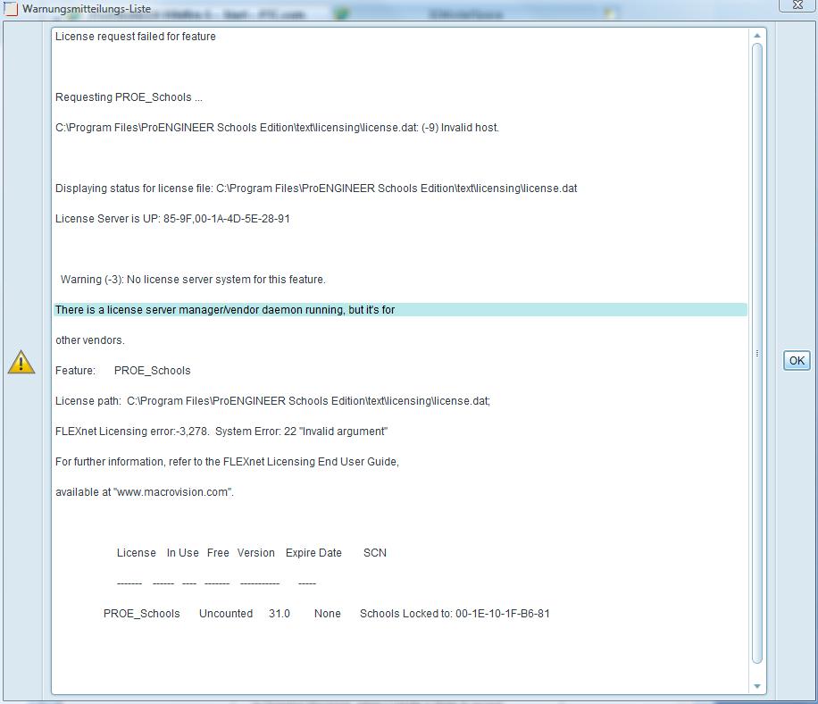

bitte entschuldigt mein Anfängergenerve, aber ich habe habe mir die ProE School Edition runtergeladen, installiert und auch genutzt. Nach dem Neustarten meines Rechners erhielt ich jedoch die Warnung, mit der ich nichts anfangen kann und würde mich sehr freuen, wenn ihr mir weiterhelfen könntet.
Vielen Dank

Die Fehlermeldung "Invalid host" deutet darauf hin, daß Dein License-File auf eine andere (falsche) Host-ID ausgestellt ist.

Unten in der Meldung steht die MAC-Adresse auf die Lizensiert wurde, und oben steht die MAC_Adresse die er jetzt findet.
Folgende Möglichkeiten:
1. Du hattest beim Lizensieren einen WLAN-USB Stick im Rechner stecken, oder hast ihn jetzt drin.
2. Die Lizenz ist nie für deinen Rechner gewesen (was ich natürlich nie unterstellen würde)
Kurz und gut: Der Lizenzserver findet die MAC-Adresse der ursprünglich lizensierten Netzwerkkarte nicht mehr.

Falls das mit dem WLAN-USB-Stick zutrifft, kannst du dir damit behelfen, dass du in der Windows-Registry die Reihenfolge änderst, in der die Netzwerkadapter "ausgelesen" werden.
Unter HKLM\SOFTWARE\Microsoft\Windows NT\CurrentVersion\NetworkCards gibt es Unterschlüssel, die mit Zahlen versehen sind. Im Value Description siehst du, um welche Netzwerkkarte es sich handelt.
Die Regel lautet: Niedrige Nummer wird zuerst ausgewertet. Somit die Nummern der Unterschlüssel entsprechend ändern, dass die korrekte Netzwerkkarte gefunden wird.

Bitte erst ausprobieren, wenn feststeht, daß es wirklich am Stick , bzw. an mehreren Netzwerkkarten liegt.
Registry niemals anfassen, wenn es nicht nötig ist. (Oder wenn man nicht weiß was man tut)

Jain. Sollten noch andere Programme mit der selben MAC-Adresse arbeiten (und dem Prinzip "wer vorne steht hat gewonnen") nutz einem das auch nichts.
Und bei den Studentenversionen muß man halt nehmen was gerade im Angebot ist.

das ist ja n ding. ich hab tatsächlich einen wlan-usb stick dran. wie blöd ist das denn...
also mache ich mich jetzt an die registry?

tut mir leid, ich muss nochmal nerven...

NEIN
Du mußt herausfinden, welcher der Einträge die Netzwerkkarte mit der passenden MAC-Adresse ist.
Der USB-Stick ist ja die Falsche, also darf seine Nummer nicht die kleinste sein.
Gib in der Eingabeaufforderung ein
ipconfig -all
Dann bekommst Du eine Liste mit all Deinen Netzwerkinformationen.
Dort sollte auch die MAC-Adresse aus der Lizenz wieder auftauchen.
Nach dem Namen der dort aufgeführten Karte kannst Du dann in der Registry Ausschau halten und deren Nummer z.B. auf 1 ändern

also... ich habe alles gemacht wie beschrieben und konnte die gesuchte mac-adresse nicht finden. in meinen augen liegt es daran, dass sich die adresse von dem stick immer ändert. das konnte ich über ipconfig sehen. beim neustarten des rechners oder beim abziehen des sticks ändern sich immer die letzten ziffern, d.h. die gesuchte mac-adresse gehört zum stick, ändert sich aber immer. was kann ich denn nun machen?

...hmmm, das wundert mich sehr.
Eigentlch sind MAC-Adressen dazu gedacht staisch mit dem Gerät verheiratet zu sein. Quasi als eindeutige Zuordnung....
...hast du schon mal nachgeschauft welche MAC Adresse deine intere Netzwerkkarte hat??
ipconfig -all
Ethernet Adapter sollte die Netzwerkkarte sein....

ja... also 00-1A-4D-5E-28-91 ist die adresse meiner netzwerkkarte. die hat in der registry auch schon die kleinste nummer gehabt. jetzt taucht in der warnmeldung von proe mit jedem start aber eine neue adresse auf. zum beispiel license server is up: 28-91, 00-1E-10-1F-18-38. das wiederrum ist fast mein stick, der mit 00-1E-10-1F-7F-74...

Lass den Stick draussen beim Booten und bei Starnten vo ProE.
Lass nochmal das SetUp-Tool laufen und gib ihm den korrekten Licence File...
...dann sollte es was werden
Und wie gesagt....Pfui, pfui Registry

das war die lösung all meiner probleme... zumindest die proe-bezogenen
habt vielen dank für eure hilfe.
