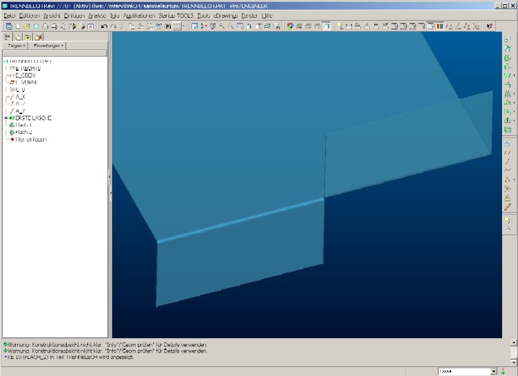

ich brauch mal wieder dringend eure Hilfe,
ich habe seit Ewigkeiten nicht mehr mit dem Blechmodul gearbeitet und dämlicherweise fast alles vergessen
Ich habe ein noch flaches Blech, jetzt möchte ich dieses biegen, soweit so gut keine Probleme.
Jetzt möchte ich es aber von einer Seite einschneiden und die nun aufgeteilte Fläche einmal nach links und einmal nach recht umbiegen und da komme ich nicht mehr zum Ziel, ich versuche es mit dem Befehl trennen, aber solange ich meine Trennung nciht so skizziere, dass ich mein Blech komplett durchsneide, sondern nur einschneide bekomme ich bei der Trennung eine Fehlermeldung!
Wenn ich einen Materialschnitt mache und dann anschließen meine beiden Biegungen, so geht die Sache ohne Probleme! Das ist aber nicht das was ich will, da bei dieser Vorgehensweise ja immer eine Lücke entsteht, ich will aber keinen Shlitz "einfräsen" sondern mit einer Schere einschneiden, helft mir mal bitte....
und dann noch ein Problem
ich biege einen Blechwinkel 90°, in dem Winkel ist aber ein Steg freigemacht, der an beiden Seiten bis fast an die kanten freigeläsert wird und anschließend durchgedrückt werden muss,ebenfalls 90° nur eben in die andere Richtung, damit entseht dann in der Seitenansicht ein Profil ähnlich meiner Abbildung wie ist die am besten geeignete grundlegende Vorgehensweise für mein Problem, denke ich muss da was in Richtung Prägestempel machen? das ganze Teil sollte sich noch Abwickeln lassen...
Vielen Dank und liebe Grüße an alle fleißigen Helferlein....!!!!

Hallo Jens,
das mit dem aufgetrennten Blech und den zwei gegensätzlich gebogenen Laschen realsisierst du am einfachsten mit zwei gegensätzlich angesetzten flachen Laschen (siehe Bild). Im Auswahlmenü bei der Laschenerzeugung unter Entlastung wählst du dazu die Option Trennung.
Den zweiten Teil deiner Frage habe ich leider noch nicht ganz verstanden, was du damit meinst.

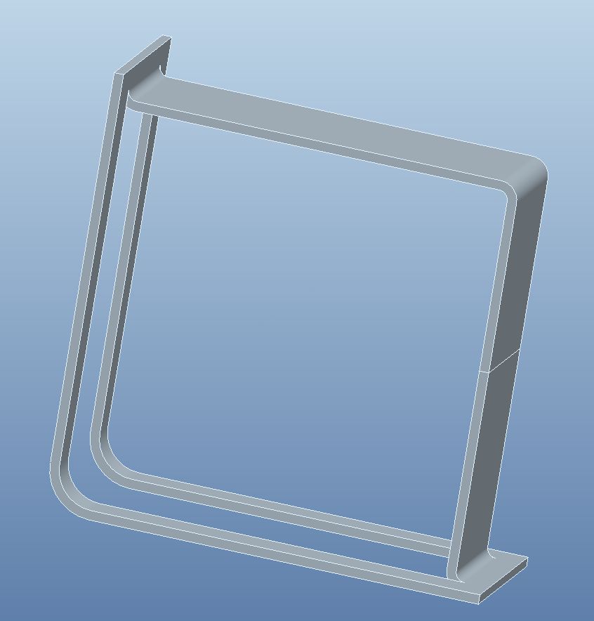

Danke MiHo,
ein bisschen hast du mir schon weiter geholfen...
hier noch einmal das Teil, dass Du nicht ganz verstanden hast, ich habe das jetzt über mehrere Laschen zusammen gebastelt, bekomme die am Ende aber nciht verschmolzen....
Mal sehen. was noch so an möglichen Ideen vom Forum kommt.

Original erstellt von Jens2001:
Jens
Oh ha, so soll´s aussehen ...
Ohne es jetzt wirklich genau zu wissen, aber ich denke, was du in deinem ersten Beitrag geschrieben hast, nämlich Sicken- bzw. Prägestempel, wird wohl hier erforderlich sein. Aus konventionellen Blechlaschen bekommst du das auch aus meiner Sicht so nicht hin, ohne dass es, wie man schon in deinem Bild sieht,eine Trennung gibt.
Inwiweweit sich das dann aber noch abwicklen lässt, kann ich nicht sagen.
Beste Grüße MiHo

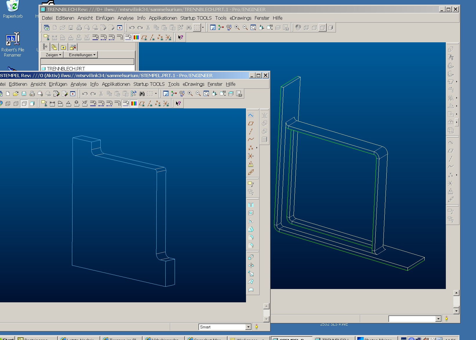

Original erstellt von MiHo:
... Aus konventionellen Blechlaschen bekommst du das auch aus meiner Sicht so nicht hin, ohne dass es, wie man schon in deinem Bild sieht,eine Trennung gibt. ...
Wie wird das denn in der Praxis gebogen werden? Sollen die Biegungen gleichzeitig mittels Sonderwerkzeug gemacht werden? Ansonsten muss man es IMHO eh trennen und das nicht nur in Pro/E.

Hallo Jens,
habe nochmal auf die Schnelle probiert.
Also mit einem Stempel geht es so zu machen, war ja zu erwarten.
Aber hinsichtlich Abwickeln habe ich auch keine Lösung gefunden. Auch nach Auftrennen an einem der beiden geprägten Schenkel lies es sich nicht abwickeln.
EDITAN: Auch Sickenabflachung scheitert hier. Fehlermeldung: Sicke, die auf mehr als einer Ebene liegt, kann nicht abgeflacht werden. EDITAUS
Dürfte auch schwer werden, da das ganze ja eher mehr in Richtung Materialverformung (Tiefziehen)geht.
Es müsste ja sicher gestellt sein, dass die Abwicklung der beiden "äußeren Schenkel" exakt gleich lang ist wie die Summe der Abwicklung der beiden "inneren" Schenkel zzgl. des verbleibenen Restmaterials.
Beste Grüße MiHo

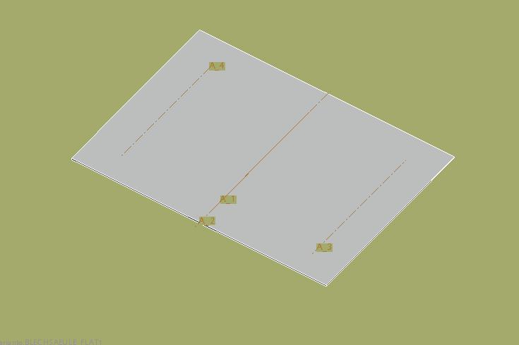

hauptteil.prt.txt
Hey, ihr seit echt super!
das mit dem Prägestempel habe ich schon befürchtet, oder besser geahnt, so schlimm ist das jetzt aber auch nicht, ohne Abwicklung des verformten Innenlebens kann ich ja zur Not leben, das Außenteil (Blechstreifen)läßt sich ja auf jeden Fall abwickeln....
aber ich habe noch zwei Probleme..
anbei mal mein Teil, ihr müsst die Endung .txt noch ändern in WF4 120
1. Problem in der Skizze befinden sich meine Anriße (die Maße für die Abstände zum Biegen)leider biegen sich selbige nicht mit und mit einer Endabwicklungdazwischen geht es leider auch nicht...  jemand ne Idee?
2. Problem ich kann den Abstand zwischen den zwei parallelen Flächen nciht messen, meine Büchse liefert mir da einfach keinen Wert....  woran kann das liegen?

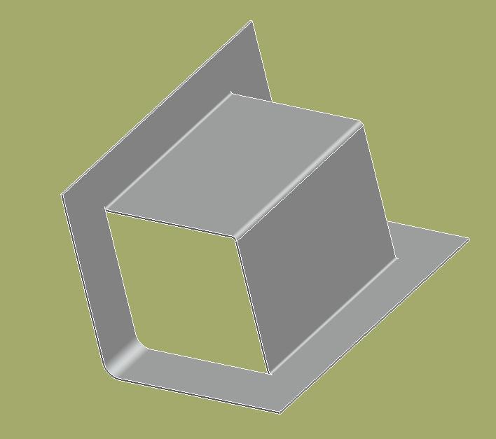

Hallöchen,
leider auch keine Lösung (zum 2. Problem! Tja, das kommt davon, mit mehreren Fragen pro thread!   )
Also ich kriege es auch nur nach einer extra "Trennung" abgewickelt! (so'n Schmarrn)
Egal ob als Lasche mit Biegung, Prägung, oder Tiefziehen definiert wurde.
Hier mal eine Beispielvariante: (Blech-Konvert)
Zu beachten ist, dass die gestreckten Längen der Innen- und Aussenlasche gleich sein müssen (Biegeradien anpassen)
HTH, Nina
Ich verstehe nicht ganz, warum sie sich "mit biegen" sollen? Wenn sie dich stören, einfach über  Folie die Skizzen ausblenden.
Den Abstand zwischen 2 Flächen kannst du nur messen, wenn diese parallel zueinander sind. Deine haben aber einen "Öffnungswinkel" von 1,5 Grad. Miß mal den Winkel zwischend en beiden Flächen, dann siehst du es.
Außerdem zeigt es dir doch die Meldung mit den nicht parallelen Flächen im Informationsfenster an, wenn du Abstand messen willst. Übersehen?
