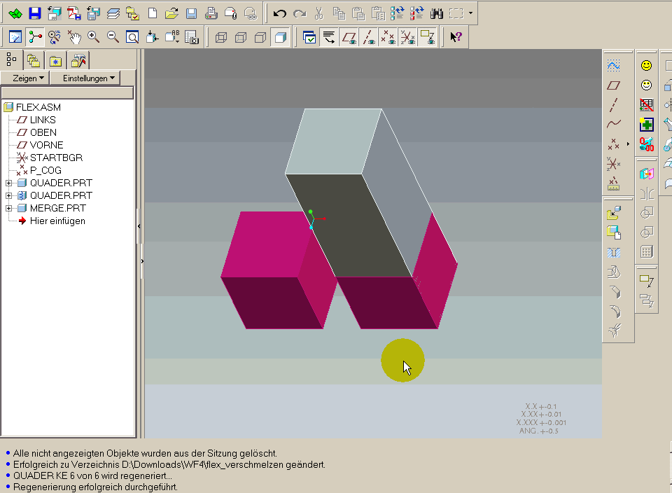

hier meine Ausgangssituation:
Ich habe einen Quader modelliert - Länge x Breite x Höhe = 100 x 100 x 100.
Das Maß für die Höhe habe ich flexibel gemacht.
Nun habe ich eine Baugruppe erstellt und den Quader einmal ohne Flexibilität eingebaut und ein zweites Mal mit einer Höhe von 300.
Dann habe ich in der Baugruppe noch ein Teil merge.prt erstellt.
In dieses merge.prt habe ich die 2 Quader hinein verschmolzen.
Das Problem ist nun, dass das Verschmelzungs-KE vom Quader mit der Höhe von 300 wieder eine Höhe von 100 hat.
Gibt es eine Möglichkeit, die Geometrie von flexiblen Komponenten bei Verschmelzungen zu übernehmen?
MfG, DonChunior

Moin Don,
wie wär's damit?
HTH, Nina

Hallo Nina,
ich würd's lieber mit Verschmelzen irgendwie hinkriegen.
Dein Workaround (Kopie-Geom wär auch noch eine ähnliche Alternative) funktioniert gut, solange es nicht viele Komponenten sind. Aber wenn's dann mal in die 100 geht, möcht ich nicht überall noch ein Verbundvolumen hinzufügen.
Aber mir wird wohl nichts anderes übrig bleiben.
MfG, DonChunior
