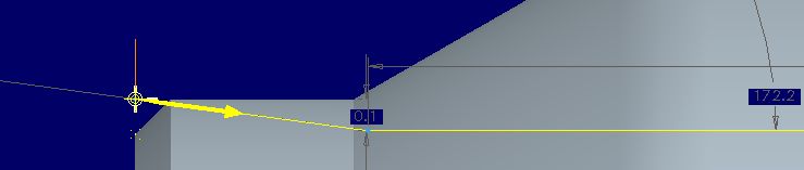

Hallo Leute,
habe mal zur Übung eine Schraube mit Gewinde modelliert. (WF4)
Wäre schön wenn ich ein paar Tipps bekommen würde, was ich noch verbessern könnte.
Speziell Gewindeeinlauf/auslauf gefällt mir nicht.
Die Schraube soll so echt wie möglich aussehen :-)
(zur Größenreduzierung habe ich KEs unterdrückt, einfach zurückholen)
Danke, Jürgen

Dein Zugprofil vom Gewinde einfach etwas "ins Material rein" laufen lassen. Siehe Screenshot.
...klingt komisch, is aber so....

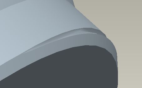

Vielleicht so ...

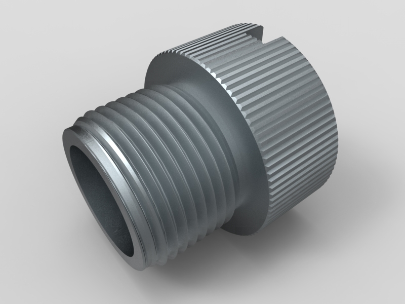

Sieht doch schon ganz gut aus, oder?!

sieht aus wie mit Keyshot gemacht, oder?
Bei solchen Bildern kann man oft das Objekt so drehen, dass Makel verdeckt werden,
bzw. so klein machen, dass man sie nur bei hoher Auflösung sieht.
Von daher begrüße ich solche Vorschläge wie die von Udo, und versuche sie zu berücksichtigen.

Ist richtig, wurde mit KeyShot gemacht.
